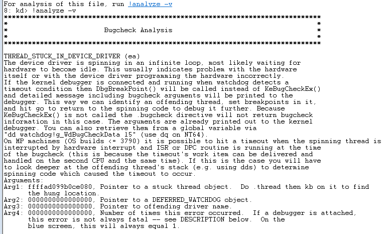

Also Kernel-Power 41 (63). Da das aber nun nur sagt, das der PC heruntergefahren wurde, habe ich mir auch einmal die Minidump-dateien anzeigen lassen, werde daraus aber nicht schlau. Die Dateien aus dem Minidump-Ordner sind angehängt.

In beiden Faellen, aus denen die Dumps sind, hat der Grafiktreiber die dxgkrnl.sys "gekillt". @Wolvve

Liegt der Fehler also an dem Grafikkartentreiber? Die Aktualisierung sah da zugegebener Weise komisch aus.
