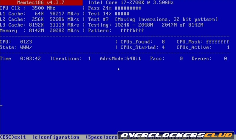

Irgendwie will mein PC nicht von dem USB-Stick booten. Ich habe versucht ihn als Boot-Option #1 zu setzen, und jegliche andere SSDs von den Boot-Optionen auszuschließen, und direkt von dem USB-Stick zu booten. Es wird jedoch trotzdem immernoch von der SSD gebootet, sprich Windows gestartet.
Die aktuelle Version von Memtest86 hat nur UEFI Boot, dein System ist wohl im Bios/Legacy Modus.

Ich habe Memtest laufen lassen. Test sagt 100%, der lief für 12m. Keinen einzigen Fehler gefunden.
War das noch zu kurz? Wenn ja, wie lange sollte er denn laufen?
Der kann nicht durch sein in 12 Minuten.
Du hast 32GB Ram, das dauert Stunden.
Du hast doch ein Bootmedium (USB) erstellen lassen und davon gebootet?
Bis zu welchem Punkt sollte Ich ihn denn laufen lassen? Gibt es da irgendeine Meldung, die angezeigt wird, oder feste Zeit?
Ja. Bootmedium erstellt (als USB), davon gebootet und laufen lassen (war etwas essen). Als ich nach 12m wiederkam, hat sich auf dem Bildschirm nichts mehr bewegt (außer ein kleines "Rädchen", das immer lief), und ich sah beim Test 100%.
Von dem Medium Booten, der alte Memtest86 den du jetzt hast, sollte automatisch anfangen zu testen,
das läßt du einfach laufen, nicht vorher an den Optionen rumspielen.
Beobachte die Anzeige oben, da siehst du doch welcher Test läuft und untendrunter,
wieviel prozent bereits des gesammten Tests laufen. Das dauert jedenfalls und es wird auch
angezeigt wenn ein Durchlauf komplett durch ist. (z,B. Pass 1)
Richtig. Ich habe keine Optionen verändert, und es hat automatisch angefangen zu testen. Auch die Tests liefen alle. Zur Sicherheit mache Ich das nochmal und erstatte danach Bericht.
Ja, und bleib dabei und beobachte, der kann nicht nach 12 Minuten durch sein.
Oben siehst du den Verlauf, zwei "Balken" und % - Prozent Anzeige.
Wäre dein UEFI/Bios anständig konfiguriert, bräuchtest du nicht den alten Memtest86 (für Bios/legacy)
Evtl. solltest du auch mal eine Windows 10 Neuinstallation in Betracht ziehen.
Konfiguriere hier dann das UEFI vorher und mach eine Windows 10 UEFI-Installation.
So sollte das in etwa aussehen bei dir,
unten siehst du auch: Pass und Errors.
"Pass 1" wäre hier dann ein erfolgreicher Durchlauf.
