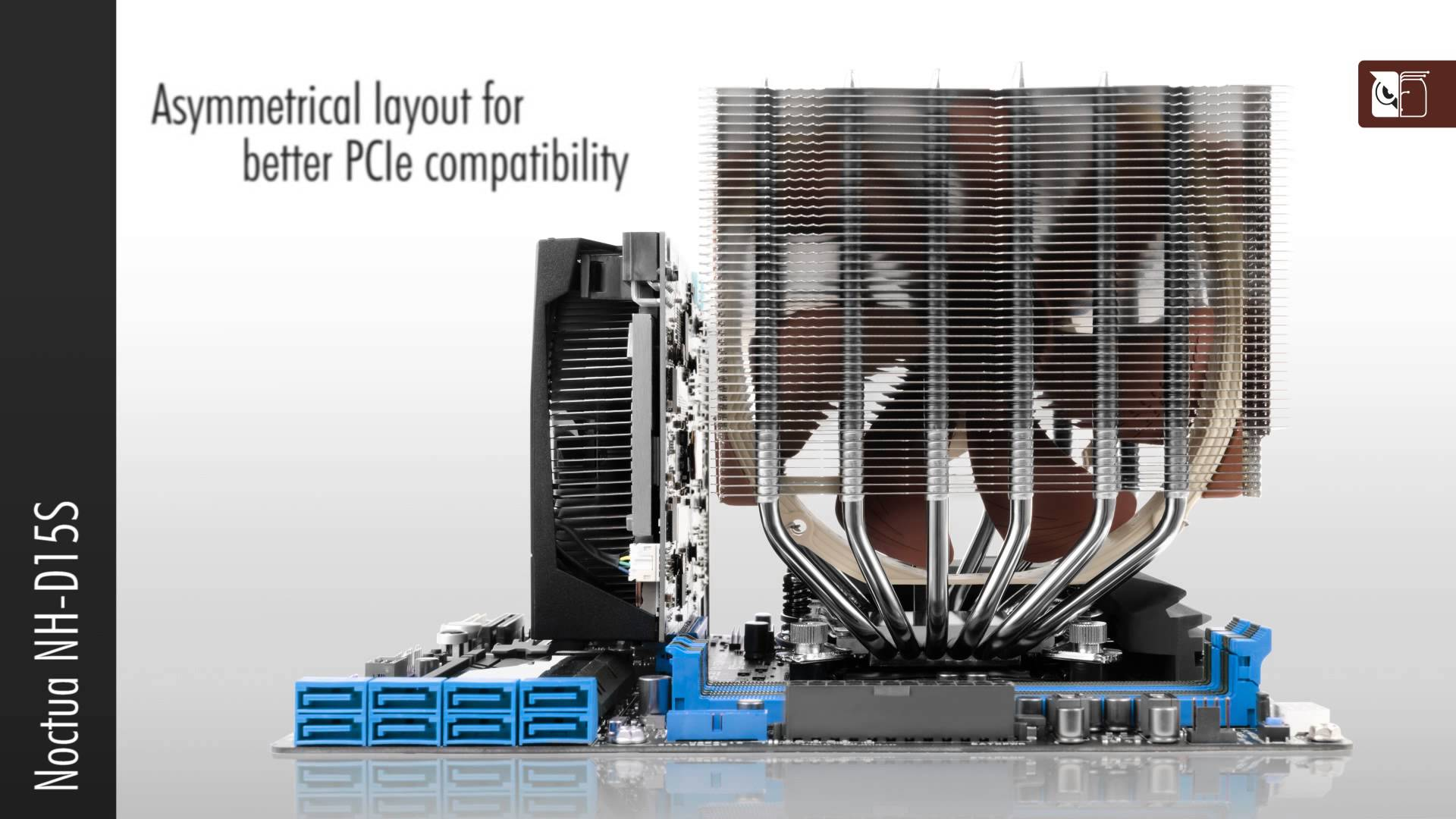

Das musst du mir erklären. Wie ist denn, durch den fehlenden Frontlüfter, mehr Platz zwischen Kühler und GPU?Bl4ckIce schrieb:NH-D15S nehmen ist reichlich abstand

Beim S fehlt nicht nur der Frontlüfter, der ist ein wenig anders aufgebaut und bietet in der Tat mehr Abstand.
Trotzdem ist ein D15 für nen 3600 Quatsch, ob S oder nicht.

Das "S"- Modell ist asymetrisch aufgebaut (windschief) und bietet so etwas mehr Abstand zur Grafikkarte hin:Moeller13 schrieb:Wie ist denn, durch den fehlenden Frontlüfter, mehr Platz zwischen Kühler und GPU?
