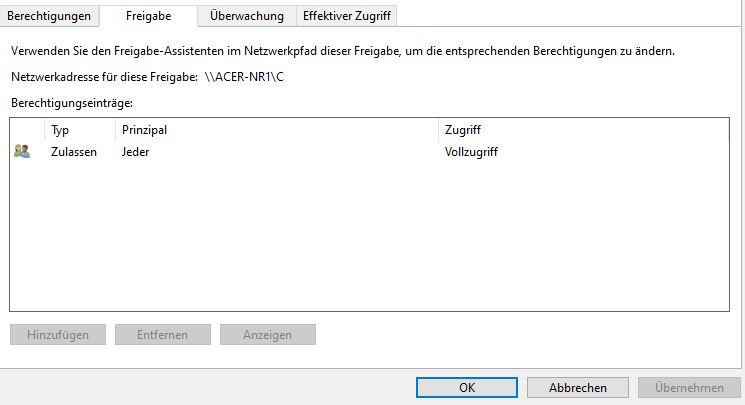

Wie komme ich da rein? ansonsten habe ich die Freigabe genauso gemacht, ausser die erweiterte Freigabe.PHuV schrieb:Und hast Du auch den korrekten Benutzer Jeder dafür verwendet?

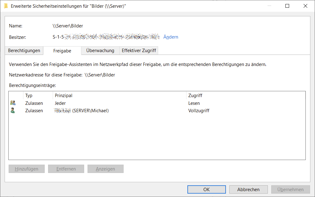

Freigabe - Erweiterte Freigabe
Und in den Sicherheitseinstellungen (!)
Sicherheit - Erweitert
Wenn beides nicht übereinstimmt, geht das sonst nicht.

Autsch, Du gibst wirklich das Laufwerk C:\ komplett frei? Bitte gleich wieder wegmachen, das sollte man bloß nicht tun. Du legst bitte einen neuen Ordner an, und gibst nur diesen für Jeder frei. Besser wäre es noch, wenn über C:\ gar keine Freigabe gemacht wird, sondern nur über eine weitere Partition mit einem Ordner.carlcox62 schrieb:

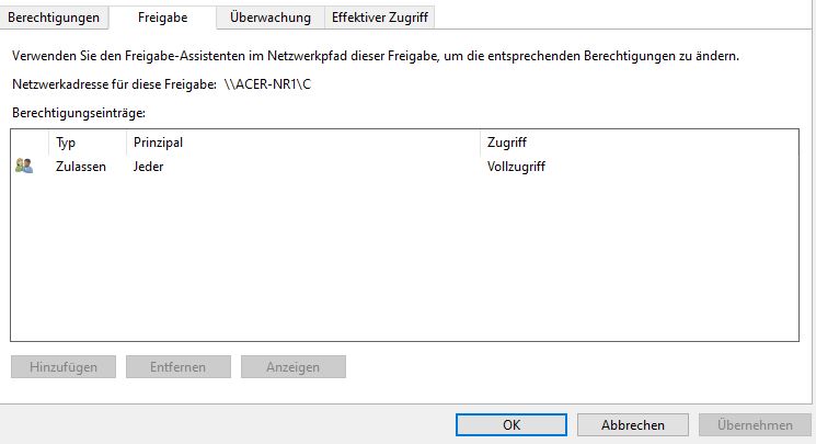

Allerdings, die Laufwerke sind freigegeben, kommt das, auf beiden :
