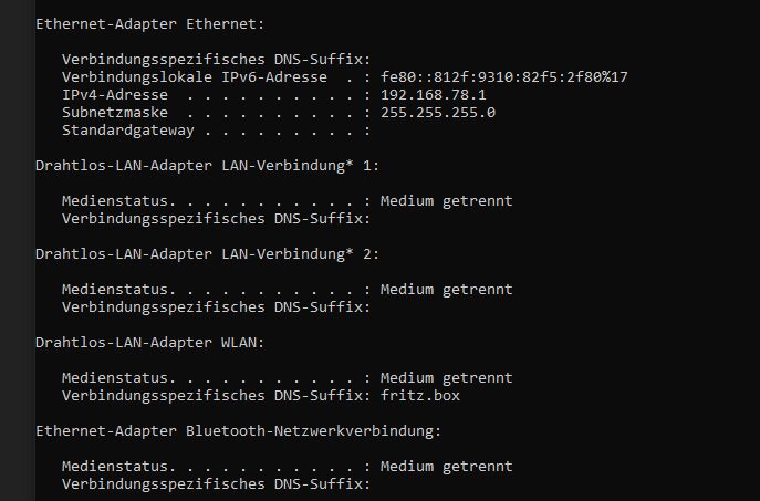

Nicht identifiziertes Netzwerk (Ethernet) parallel zum WLAN
Also: Für den 1 ersten Laptop habe ich 192.168.78.1 und für den zweiten 192.168.78.2
Und bei beiden jeweils die Laufwerke c: freigegeben. Es kommt bei beiden diese Fehlermeldung die ich gepostet habe, dass ich nicht berechtigt bin zuzugreifen.
Das wäre korrekt, gesetzt den Fall, dass sich das nicht mit dem Subnetz im WLAN überschneidet.

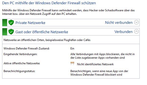

Das ist die Einstellung meiner Firewall bei ausgeschaltetem W-Lan. Beide Laptops sind nachwievor mit Lan-Kabel verbunden.

Ok. Wie stelle ich die Firewall auf privat? Was anderes ist mir noch in den Sinn gekommen, nämlich die Accounts. Es sind beide online - kontos für windows, keine lokalen. Also dasselbe konto für beide Laptops.
Ich würde mal behaupten, daß hat nichts mit Deinem Problem zu tun. Ansonsten, stell doch einfach mal die Firewall komplette für die Tests aus.
