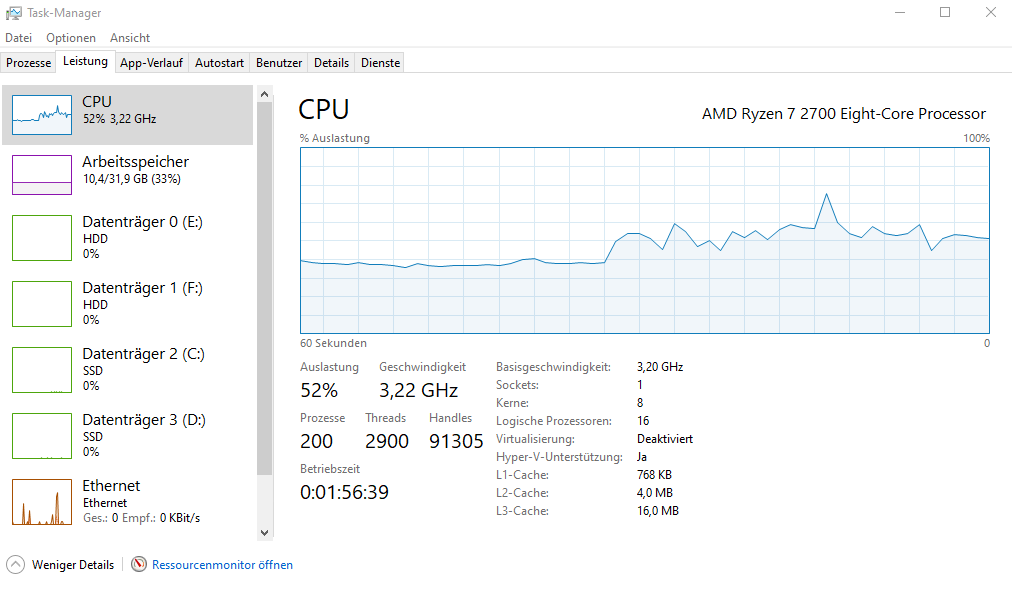

Bei der Hardware sollte FullHD gar keine Probleme machen. Sicher dass es nicht irgendein anderer Prozess den Rechner auslastet? Was sagt der Task Manager in Sachen RAM und CPU Nutzung?
@|Moppel| seit einigen Monaten, Spiele habe ich ja genannt. Ich werde sobald ich Zeit habe noch mehr Spiele testen.
@zivilist Alles ist kaum ausgelastet und steigt nicht über 60-70% wenn ich etwas Spiele, habe gestern brandneu Windows 10 installiert eigentlich dürftig keine anderer Prozess meinen PC auslasten.

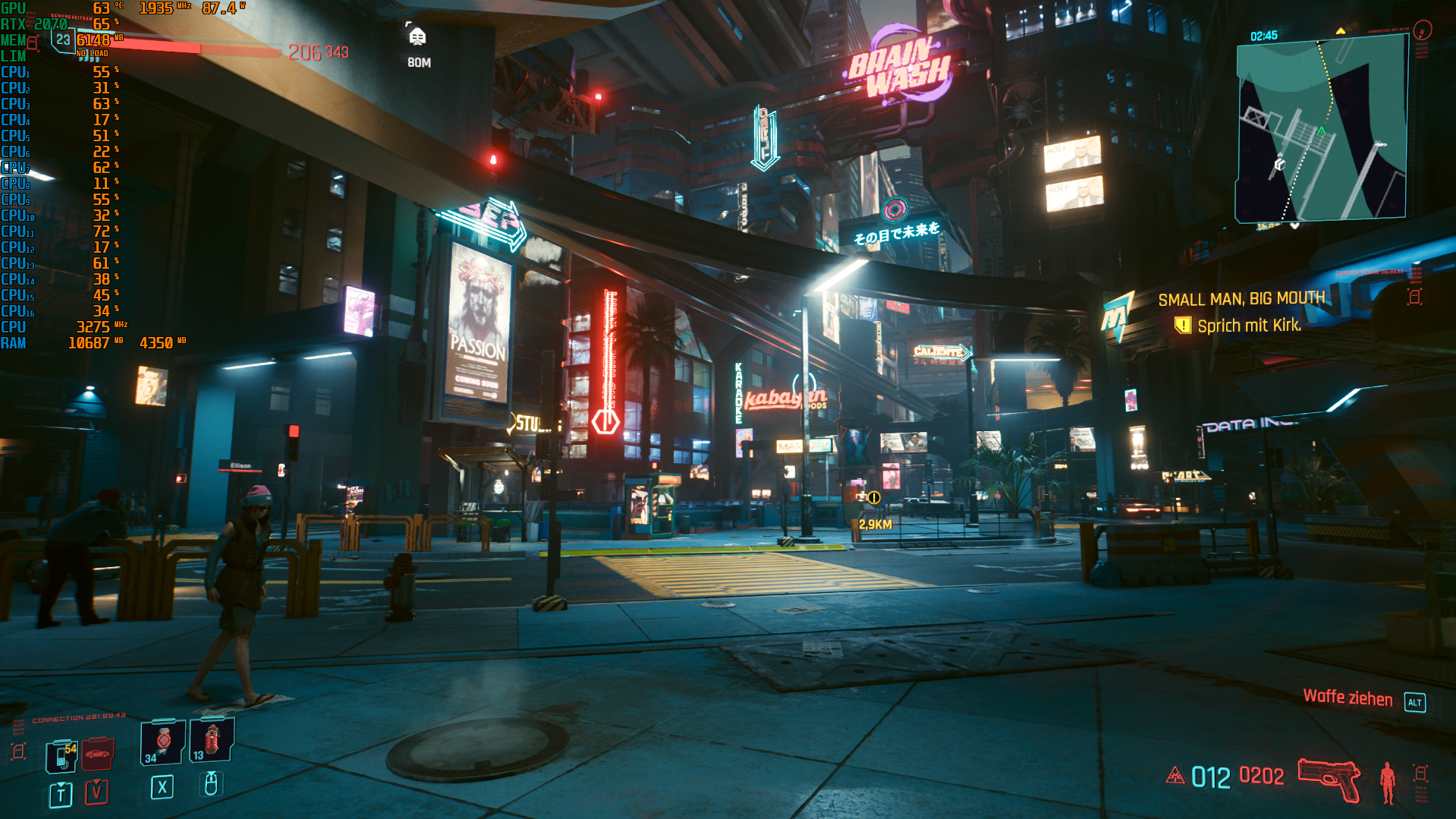

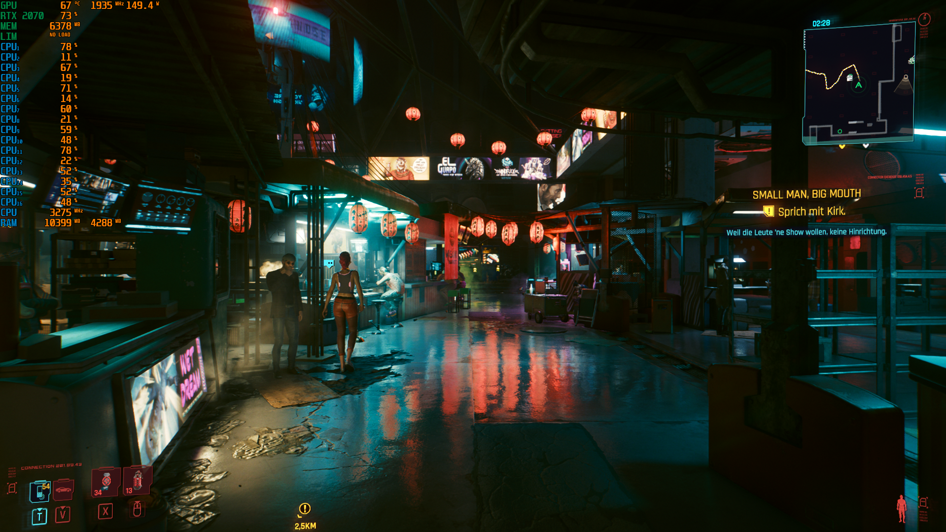

Schau dir die betreffenden Spiele an und lass mit Afterburner (inkl Rivatuner Statistics Server) den Overlay laufen und mach Screenshots.
Gleichzeitig lässt du im Hintergrund einmal hwmonitor (oÄ) aufzeichen und mach davon einen Screenshot.
Und wo wir schon dabei sind, zeig auch mal, was der Task Monitor so berichtet, was im Hintergrund läuft.
Die lädst du hier hoch, dann können wir uns das alle gemeinsam angucken.

Was meinst du mit "Alles ist kaum ausgelastet"? Deine GPU oder CPU?
Wichtig ist, dass deine GPU auf 99% läuft, dann ist alles iO. -> für mehr FPS bräuchtest dann ne neue GPU
Wenn die GPU Auslastung aber unter ~95% ist, dann limitiert dein 2700X.

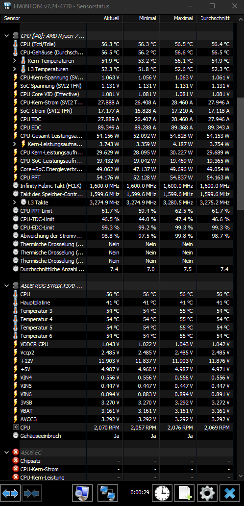

Also ich habe jetzt alles probiert was da steht und GPU-Z zeigt beim BUS test "PCI-Express 16 3.0" an. Bei CPUZ sieht der Ram Channel/Takt auch richtig aus, bei Channel steht 2x64-bit und bei Uncore Frequency steht 1600Mhz. Dann habe ich Afterburner bei Black Ops 3 & Cyberpunk 2077 getestet (Full HD und hohe Einstellungen), also die GPU ist etwaa bei 75%, die Temperatur bei 60-65°, Beim Limit steht da durchgehend "Voltage" und "Power" wird manchmal angezeigt. Bei der CPU wird 3275Mhz durchgehend verwendet und alle Kerne werden benutzt, die höchste auslastung die ich sehe ist 87%~. Ram ist nicht annährend gefüllt.

Bei Black Ops 3 kamen sehr ähnliche Ergebnisse nur etwas weniger Auslastung bei CPU und GPU. Im Anhang sind 4 Bilder, 2x Ingame, 1x Task-Manager, 1x HWINFO

@Drewkev
Nein, die alten Tests habe ich leider nicht mehr. Also wäre das schlauste was ich hier machen könnte die Ryzen 7 5800x zu holen richtig? Nebenbei, lohnt es sich auch einen neuen Mainboard zu holen? Oder ist es eher unnötig?
HWInfo hast du aber nicht die ganze Zeit laufen lassen oder?
Da werden Min und Max Werte aufgezeichnet und ich kann mir spontan nicht vorstellen, dass zwischen Min und Max zB bei der Temperatur mit Gaming nur 0,2 Grad Differenz liegen.
Ist der HWInfo-Screenshot während der Task Manager Aufnahme (also mit der angezeigten Last) erfolgt oder während im Hintergrund überhaupt nichts los war?
Frage ich deshalb so blöd, weil ein spontaner FPS-Einbruch im Vergleich zu davor ggf. ein thermisches Problem sein könnte.
@TriceO Habs nicht allzu lange laufen lassen, war nicht länger als 5-10 Minuten, da bin ich einfach um die Welt in Cyberpunk gelaufen und habe dann einen Screenshot nach 5~ Minuten gemacht. Taskmanager genauso als ich im Spiel war.
