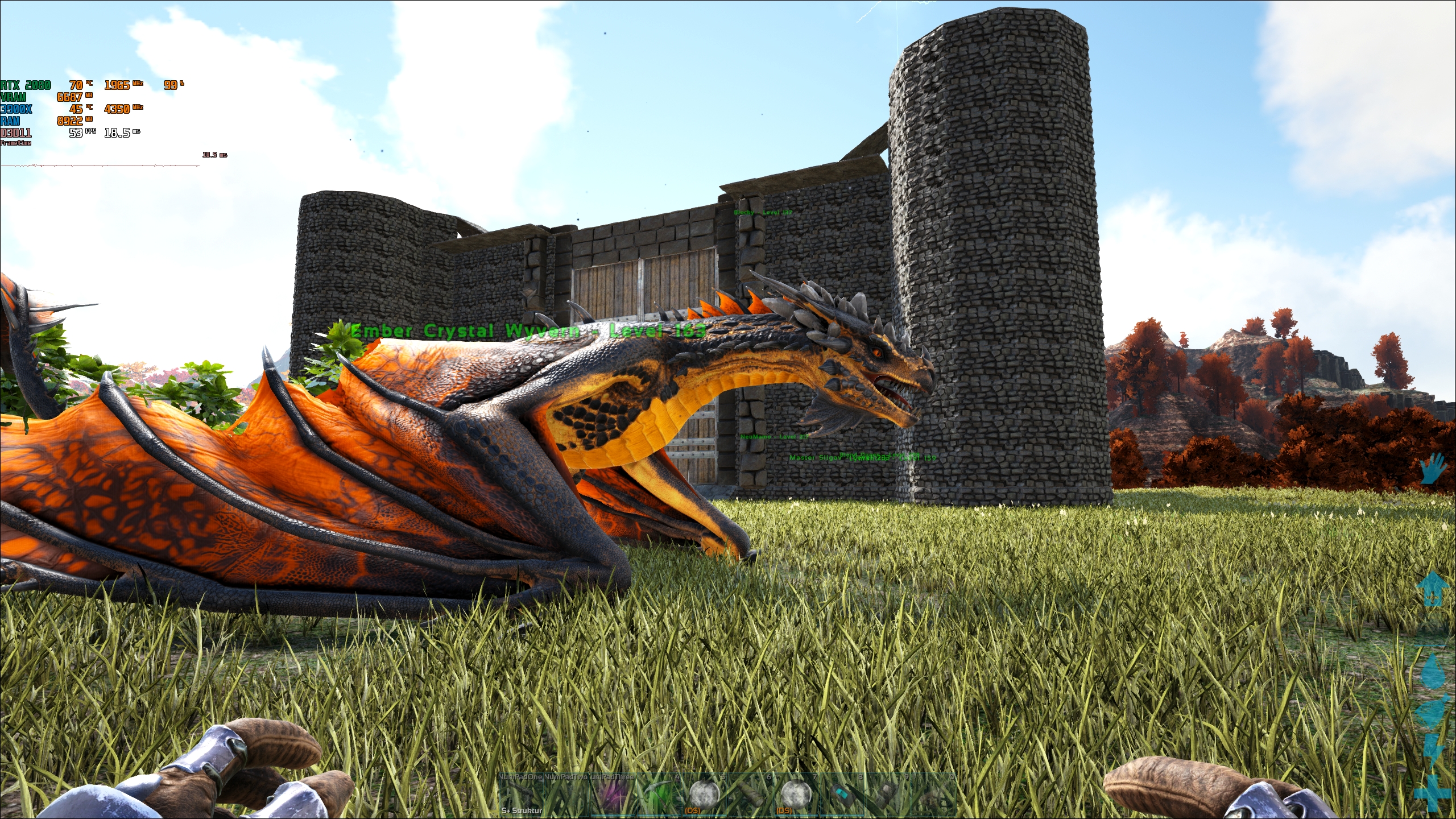

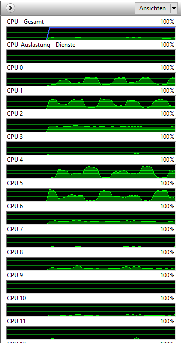

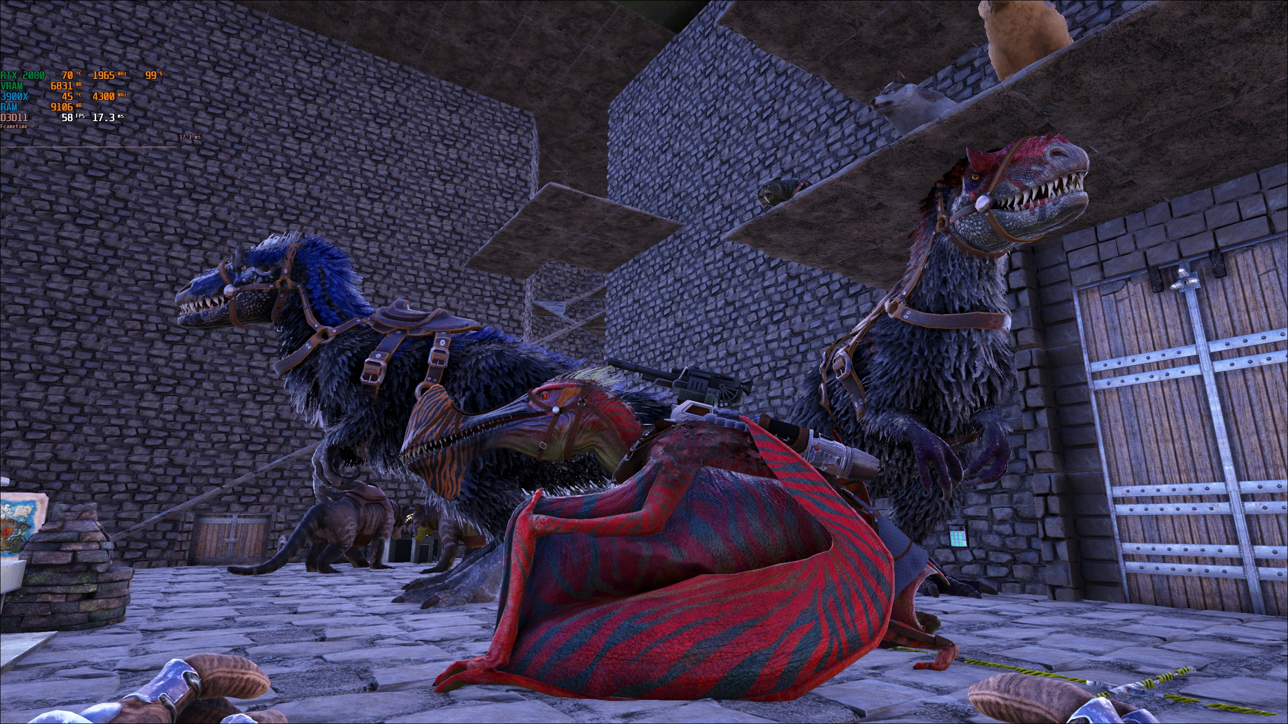

Mein Problem: Ich habe beim spielen nur um die 70 FPS bzw droppt es auch mal bis 30-40 FPS runter, besonders wenn viele Spieler in der Nähe sind (s. Bild).

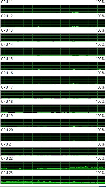

Ich kann kein Problem in der Hardware erkennen. Das einzige was ich sehe ist, dass nur einige Kerne ausgelastet sind und ein Peak von 70%+ erreichen. Könnte das schon die Ursache sein?
Was müsste meine Hardware eurer Meinung nach an FPS leisten können?

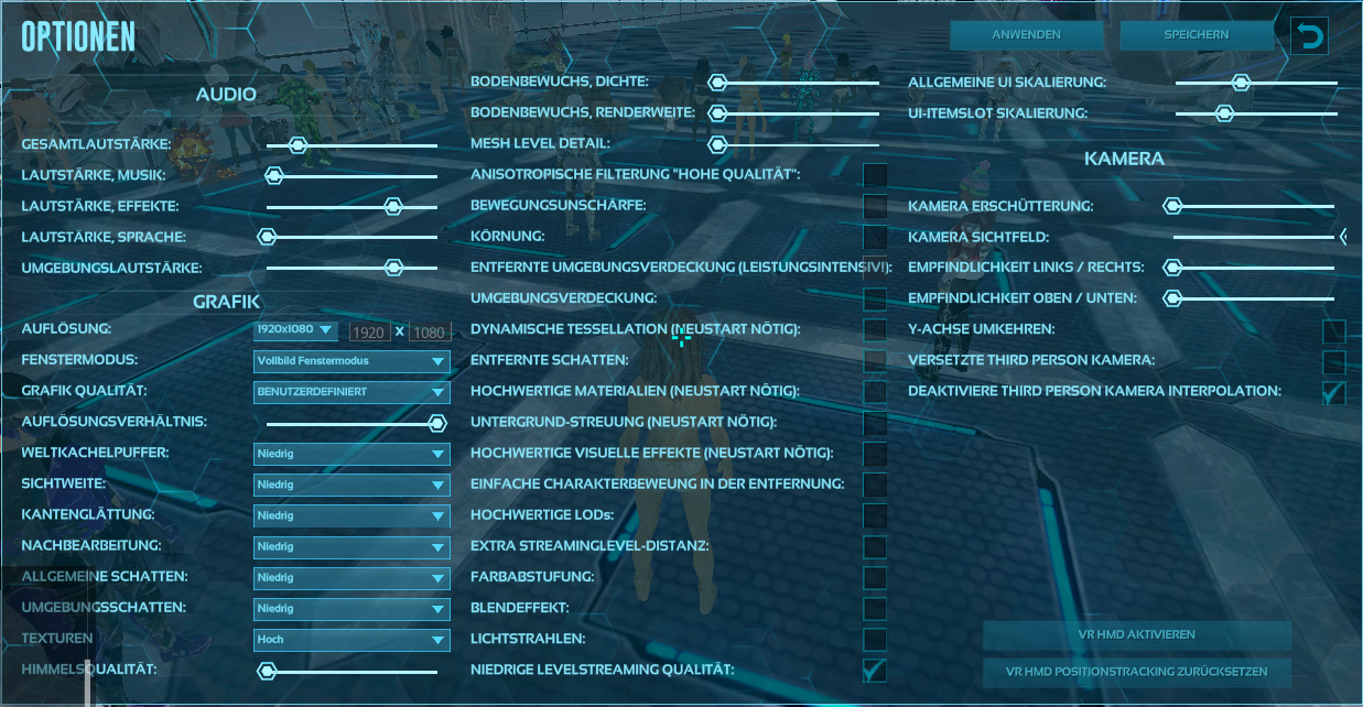

Ja, ich habe ein paar Anpassungen an der .ini gemacht und die Grafiksettings fast überall auf low eingestellt.
Ich sehe nur massig geometrische Figuren bei meiner Meinung nach viel Sichtweite aka CPU Last. Die GPU langweilt sich/hat kaum was zu tun. Ich kenne leider keinerlei Grafikeinstellungen (Kantenglättung?/Umgebungsverdeckung gibts hier ja kaum) welche möglich sind/gesetzt sind. Wieviel Kerne werden ausgelastet/kann das Spiel überhaupt auslasten? Was ist das für ne Engine und wie geht die mit Hardware um?
Reduziere die Auflösung nimm GPU lastige Einstellungen raus und schau, ob sich die fps erhöhen. Passiert dies nicht, liegts am Spiel oder die Kerne, welche belastet werden sind ausgelastet und können für die GPU nicht mehr an Daten vorbereiten.

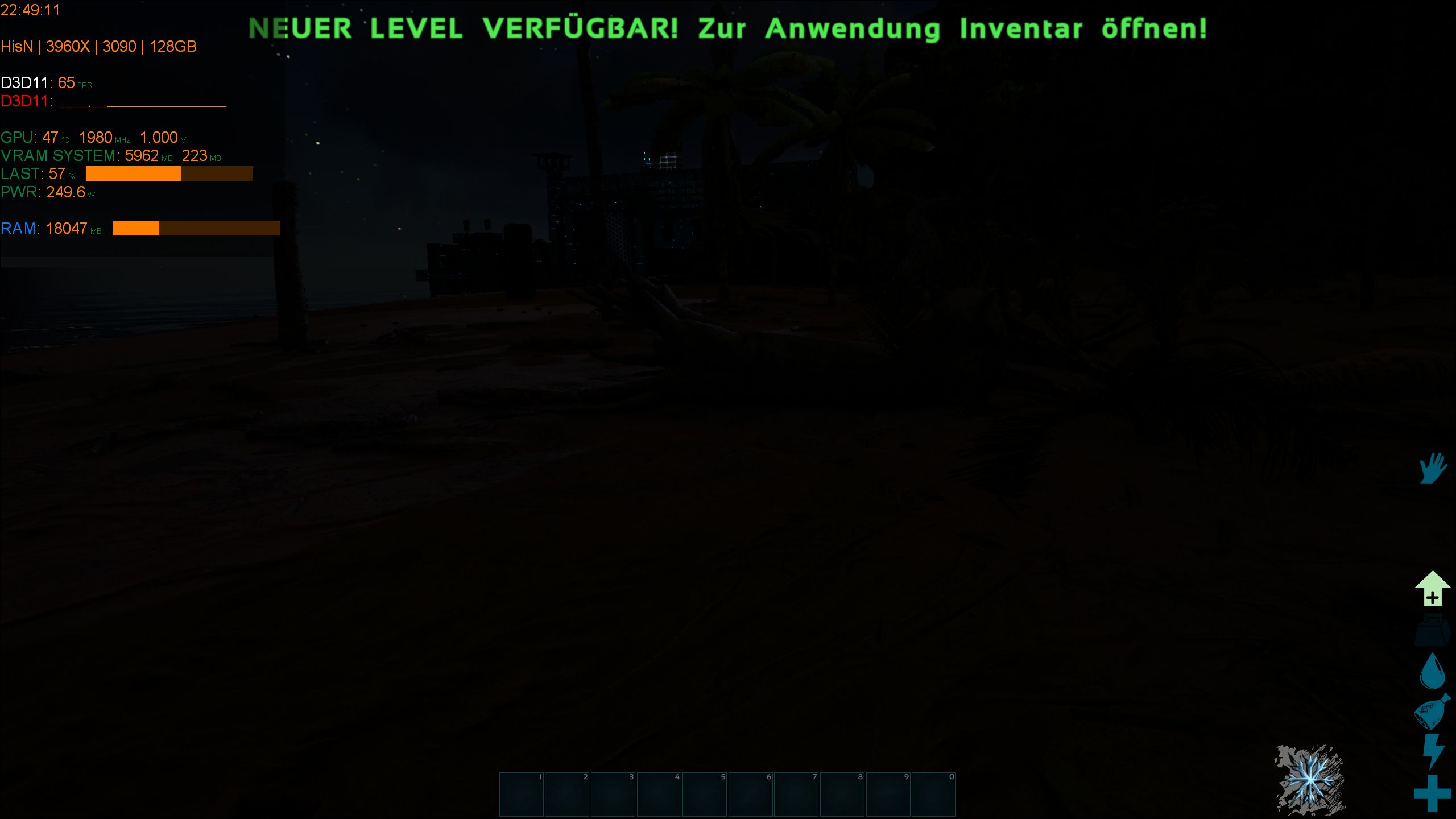

Ich bin auch so im Bereich 40-70 fps
Max. Grafik 1440p eingestellt

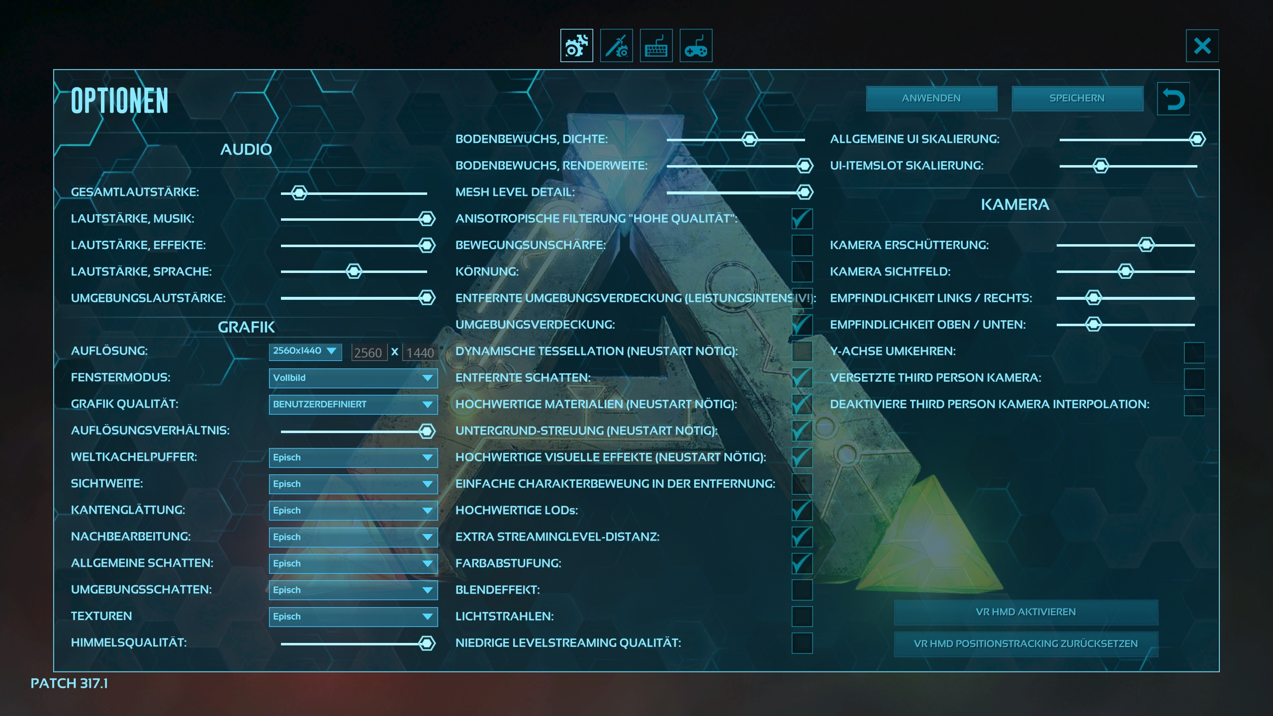

dB150 schrieb:
Meine Ingame-Settings

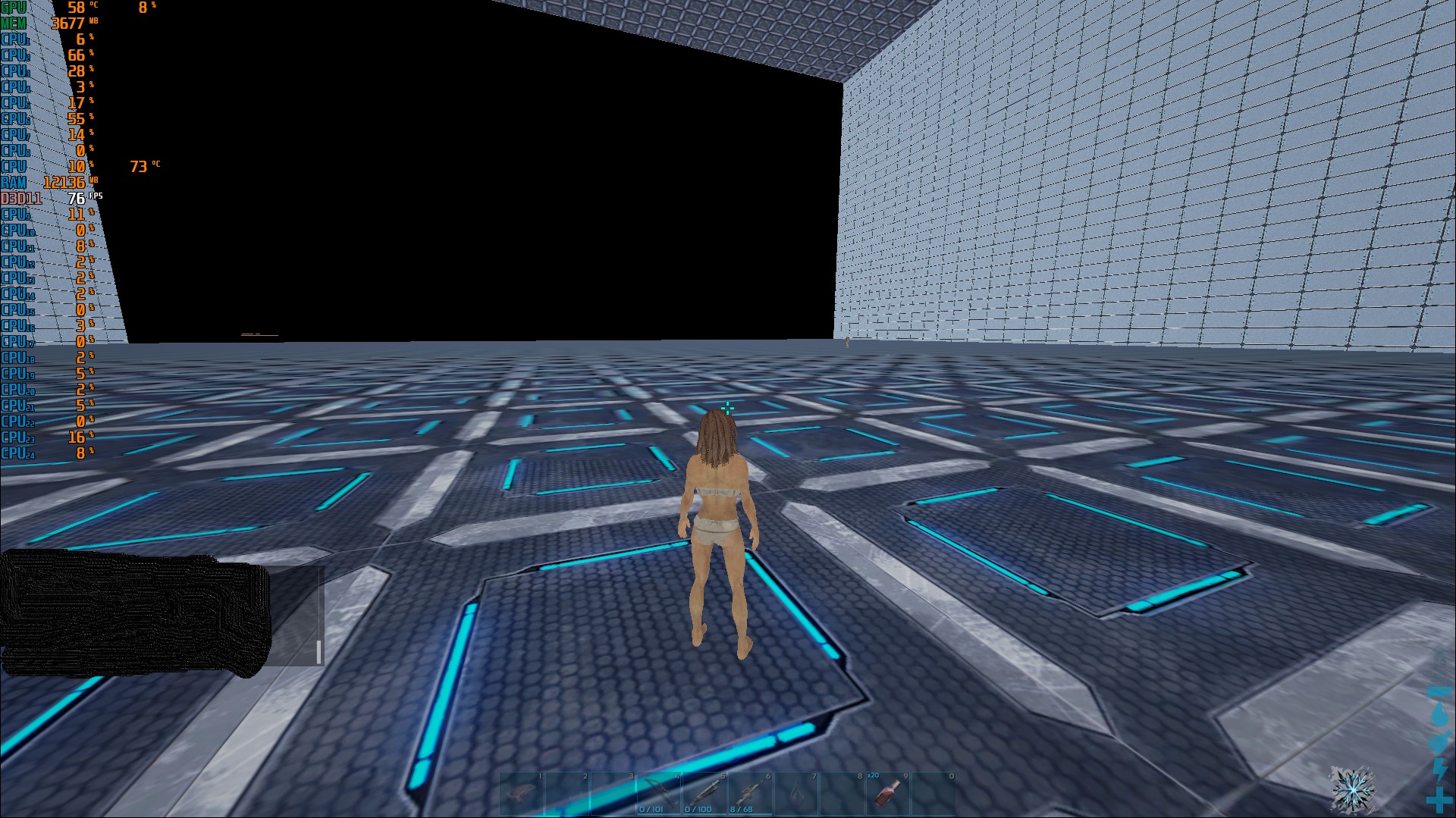

Wenn ich die Auflösung auf 640 x 480 stelle, bleiben meine FPS weiterhin bei ca. 70. Also keine nennenswerte Verbesserung.

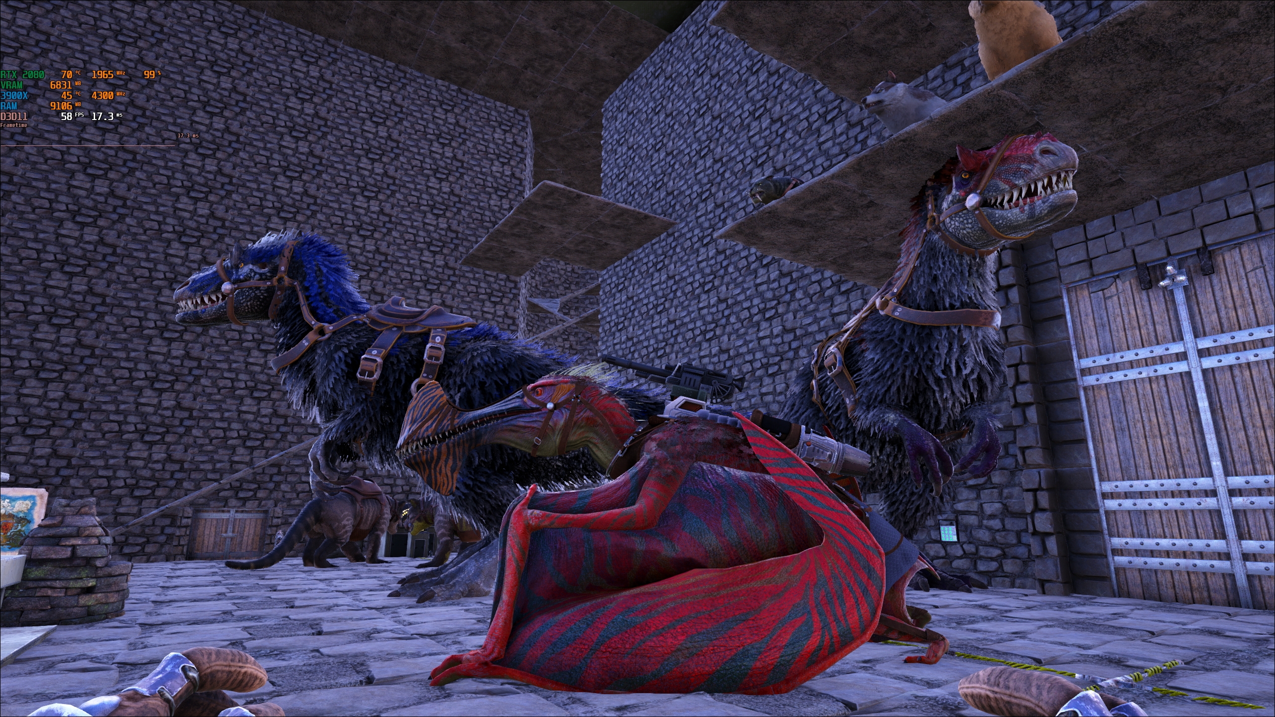

Man sieht das nicht alle Kerne ausgelastet sind. sondern eigentlich nur Kern 1-7 und 22-23.

Ja, bei dir finde ich die FPS aber angemessen, da du diene Grafikeinstellungen recht hoch eingestellt hast und auch viel mehr Texturen zu sehen sind. Bei mir sind nur viele Spieler (Es ist ein MTS Arenaserver)
ARK nutzt nur 4-6 Kerne, soweit leider normal.
Zwischen 1080p und 1440p bei gleichen Settings liegen ca. 15 fps mehr bzw. weniger (bei mir)
Gut möglich dass du im CPU Limit hängst bei dem riesen Raum und den vielen Spielern. Ansonsten ist das Game meist brutal GPU limitert.

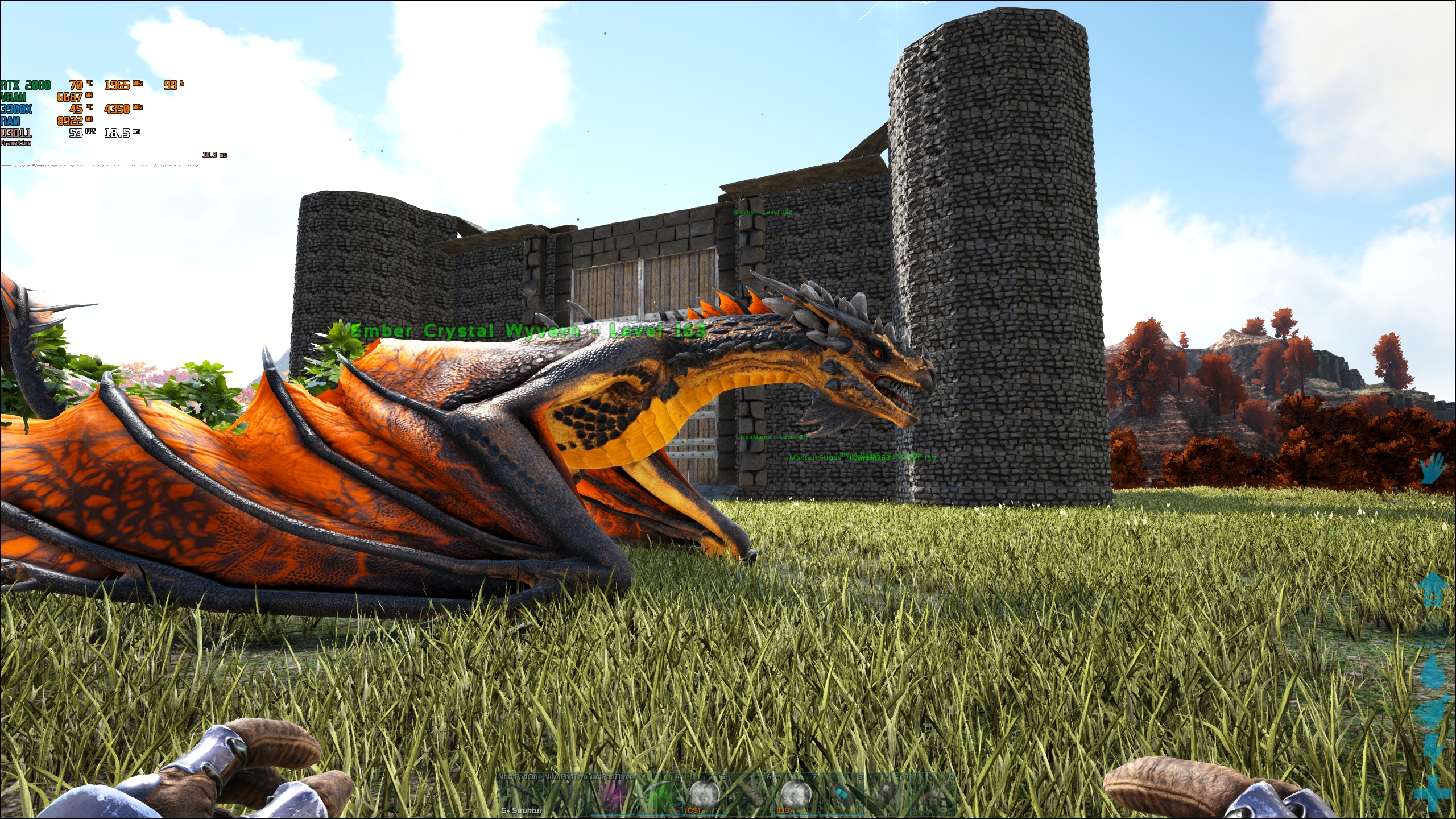

Meine Settings

Also im Singeplayer modus komme ich auf 110 FPS. Aber da habe ich keine Strukturen gebaut oder sowas, sondern einfach nur mal schnell durch den Wald gerannt.
