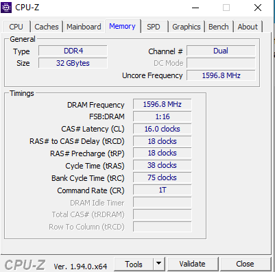

Hier ein Scrren von der Voltage meiner CPU. Diese Core Voltage ich recht niedrig für ein R9 3900X. (Der Screen ist beim zocken aufgenommen worden)
"Und da es im Moment auch hier gehäuft auftritt. Die Ryzens hängen extrem am RAM, schaut nach ob eurer RAM auch vernünftig im Rechner steckt und im Bios auch der Takt richtig eingestellt ist.
CPU-z den Memory-Tab benutzen. Steht da Dualchannel und der RAM-Takt/2? Dann ist das (für die meisten) richtig. Steht da nur 1033Mhz, dann habt ihr übersehen das RAM auch vom Takt her einzustellen. Bitte jetzt nachholen und den XMP oder DOCP-Schalter auf "Enable" setzen. (In meinem Beispiel läuft 3.2Ghz RAM ... 1600*2 DDR (Dual Data Rate). Ja das ist richtig so, falls ihr euch wundert. Bei euch sollte das ähnlich aussehen. "
Habe ich ebenfalls umgestellt.
siehe mein Screen

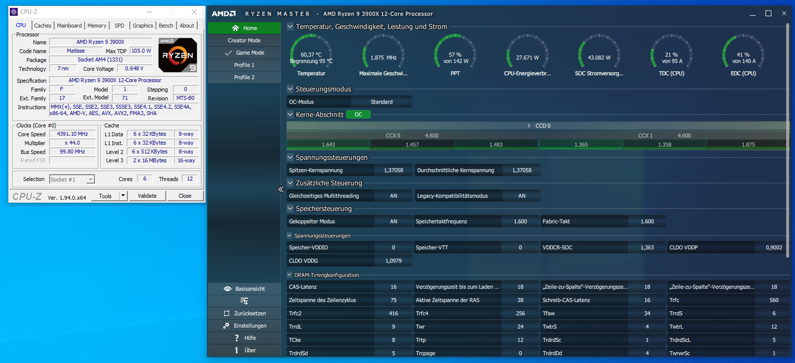

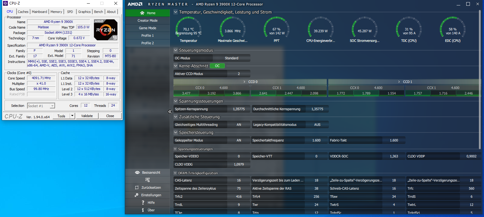

@CptFrosti Ich denke deine 6+6 Kern CPU macht dir Probleme. Versuche mal im Ryzen Master ein CCD zu deaktivieren bzw. den Game Modus zu aktivieren, denn der deaktiviert automatisch den schlechteren CCD.
Ich habe den Gamemode aktiviert. siehe Bild

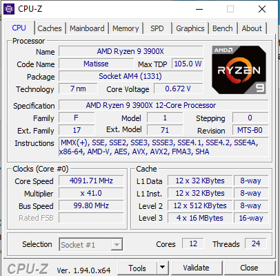

Außerdem ist mir aufgefallen das CPU-z immer noch 0,6 V bei Core Voltage angibt und AMD Ryzen Master schon deutlich mehr mir 1,37..(bzw. auch den plausibleren Wert)
Durch den Game-Mode ist die FPS nicht besser geworden. Ich würd sogar sagen etwas schlechter.

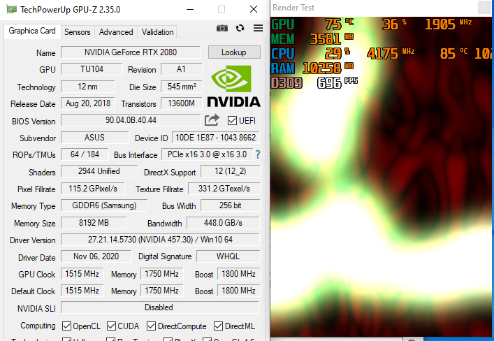

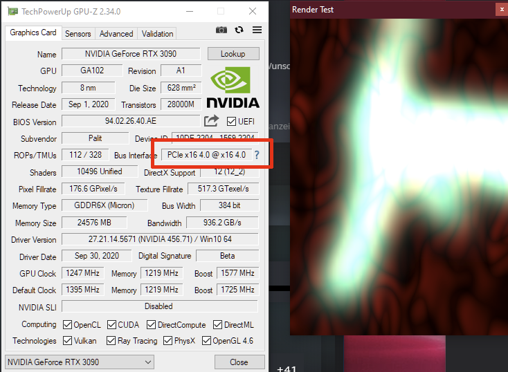

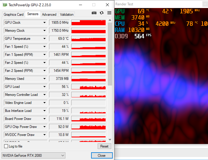

Der Render-Test sieht für mich auch gut aus oder?
