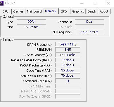

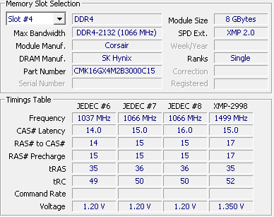

Gerne möchtest du zur Kontrolle aus CPUz "Memory" und "SPD" posten.
Ram bitte in die Bänke 2 und 4, rot.

Naja klar, DDR4-3800 CL14 wäre schneller :)
Hier die Screens aus CPU-Z
In apex ist das Spiel auf 180 FPS gecappt und in Apex ist wirklich eher das Problem mit den Microstutters. Das Spiel ist sehr dynamisch und schnell und sowas macht einen extremen Unterschied leider..
FPS Drops hab Ich mehr bei CSGO. Da auch erst nachdem das Spiel so ca 15-20 Minuten läuft was Ich einfach nicht verstehe.
