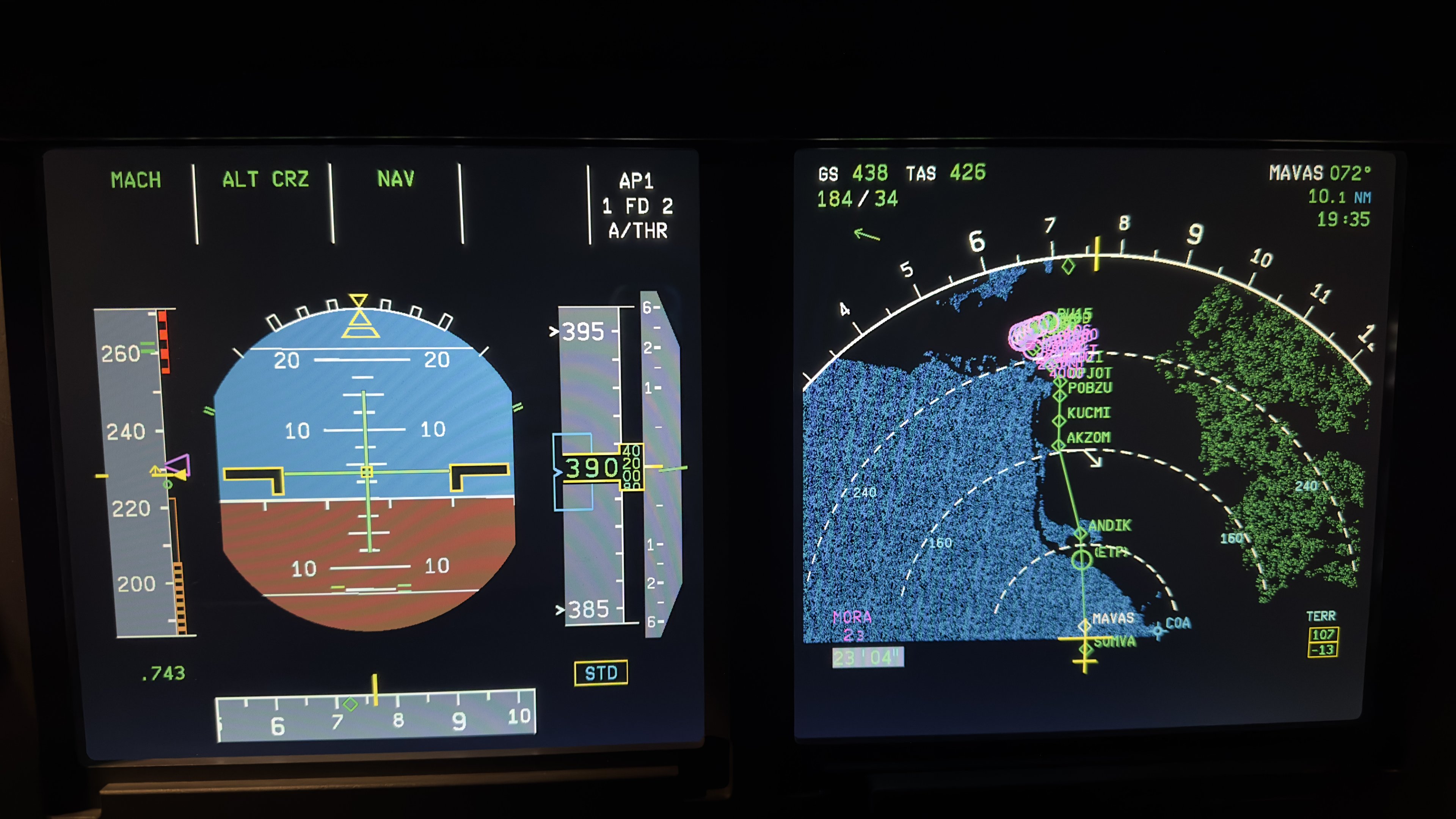

Es gibt haufenweise Youtube-Videos, in denen in MSFS2020 mit der RTX 4090 in 4K Auflösung im Tiefflug über Manhattan sehr hohe fps-Zahlen erreicht werden (über 100) und ich verstehe nicht, was in meinem Fall der limitierende Faktor ist. Neben dem grossen 85" TV sind an der GraKa drei kleinere Bildschirme (Modelle unbekannt, da verbaut) angeschlossen, die grafisch gesehen allerdings sehr einfache Arbeiten verrichten (Foto von einem der drei Bildschirme anbei).
Ich bin ratlos und wäre euch für Tipps/Ideen dankbar. Wenn noch weitere Angaben benötigt werden, gerne melden!

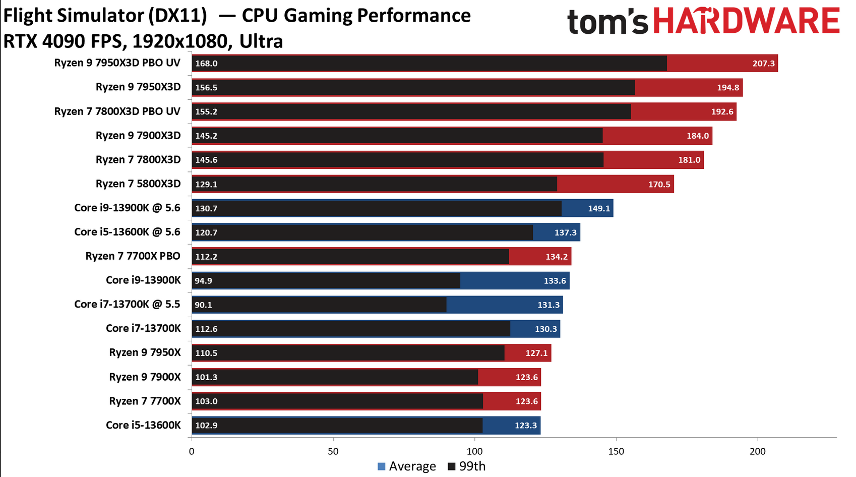

Kommen andere Tests zum gleichen Ergebnis? Der 7800X3D sieht zu schwach aus, er wird ungewöhnlicherweise deutlich vom 7900X3D geschlagen und ist ungewöhnlicherweise nur ganz knapp vor dem 5800X3D.

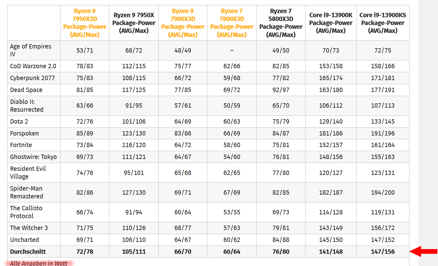

Ein AMD 7950x3D oder 7800x3D ist erheblich sparsamer als dein 12900k oder ein vergleichbarer aktueller Intel Prozessor. Du entlastet das NT also sogar.
Siehe Link zum Test
