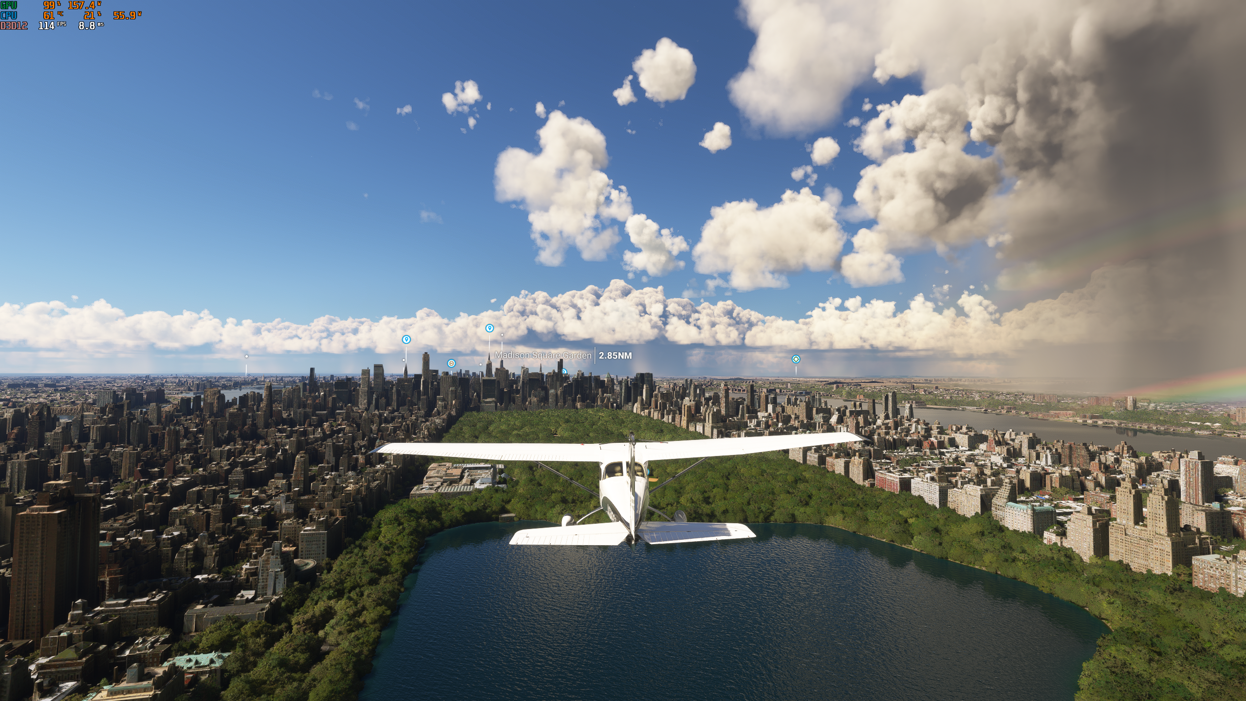

Tornavida schrieb:
Du hast doch laut Signatur einen 5800x3d mit 3900 Ram und anscheinend den MSFS.

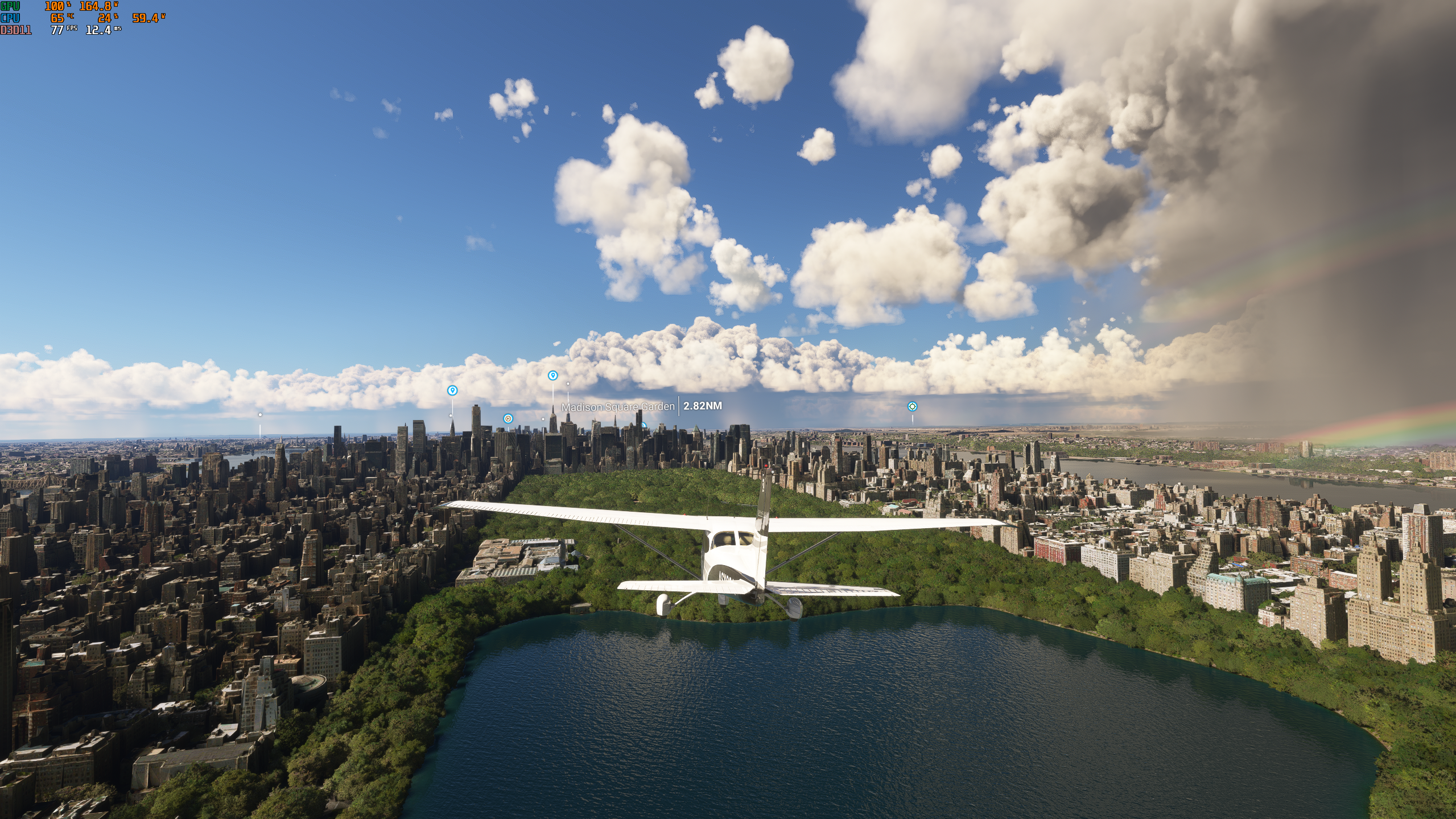

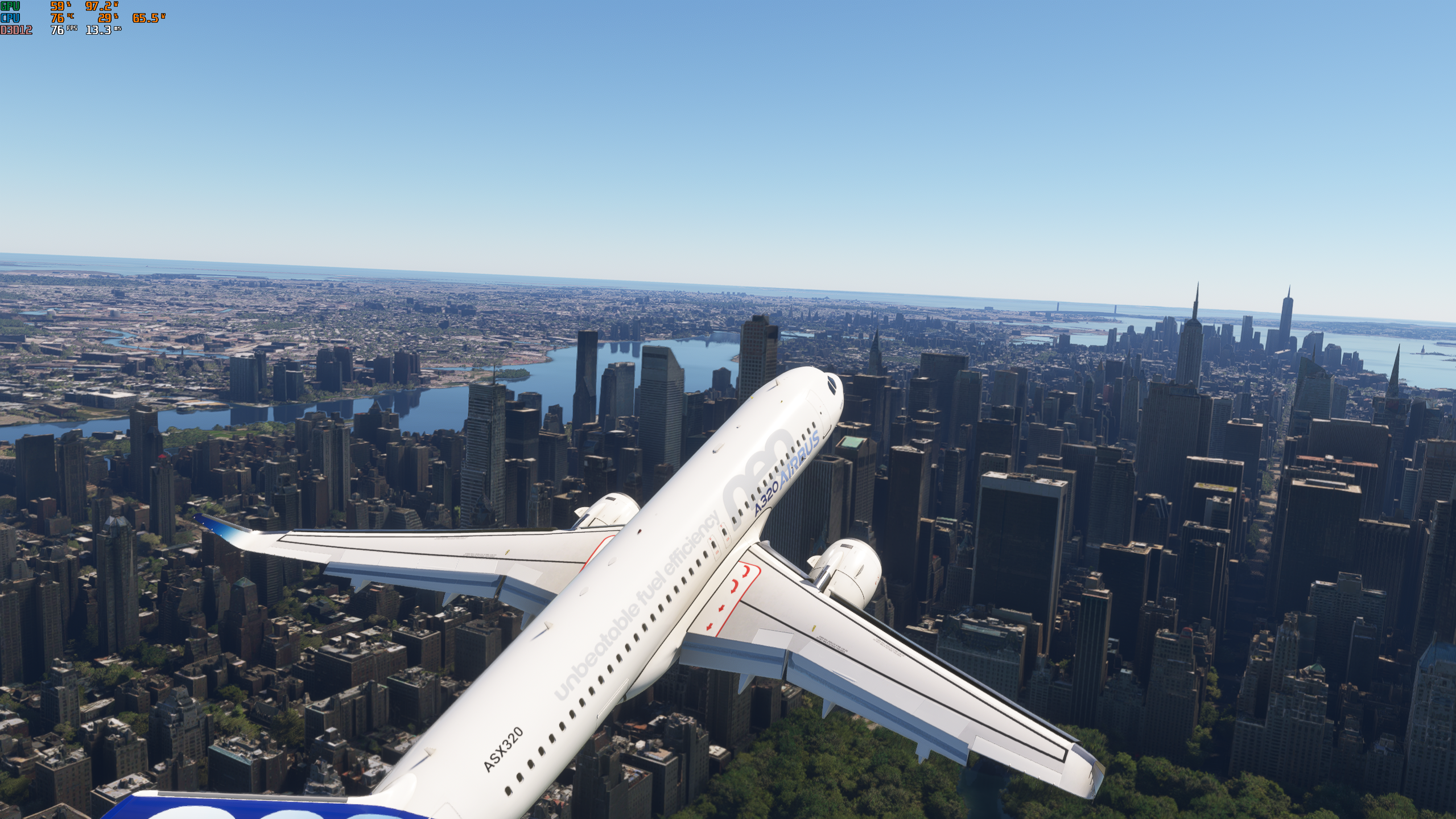

Wird sehr schwer das zu vergleichen. Hier mal ein Screenshot aus ziemlich exakt der Perspektive die Du auch verwendet hast.
Der 5800x3D rennt da schon auch, aber die 4070 non ti macht da halt einfach dicht.
Reaktionen: Tornavida
Wär halt gut wenn du noch schreibst unter welchen Settings. Ich nehme mal an DX11 TAA ohne FG um der Vergleichbarkeit ?
Du kannst die Auflösung einfach reduzieren wenn du denkst die GPU bremst, geht ja hier um die CPU Performance bzw. um einen Eindruck zu gewinnen und auf paar FPS plusminus 3 kommts da dann auch nicht an.
Geht FG unter DX11 überhaupt? Settings ja, so und das Ganze unter 2560x1440

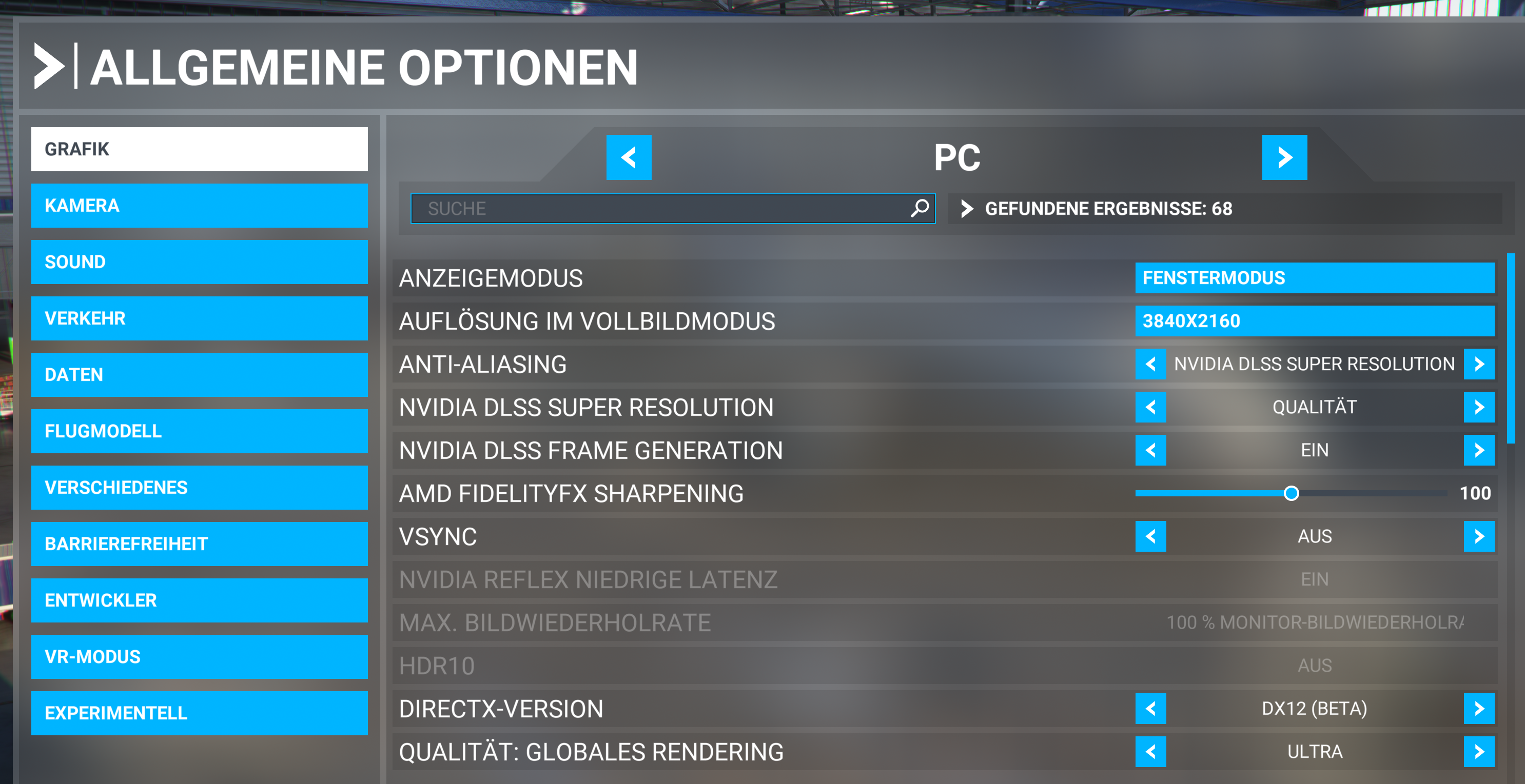

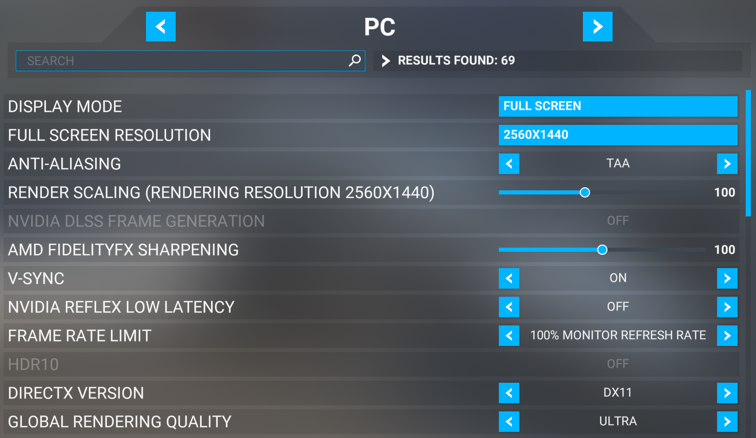

Hier im Einzelnen

Ned Flanders schrieb:
Geht FG unter DX11 überhaupt? Settings ja, so und das ganze unter 2560x1440
Stimmt, DX11 (TAA) würde reichen eigentlich. Ansonsten Ultra so wie wir es wollen 👍

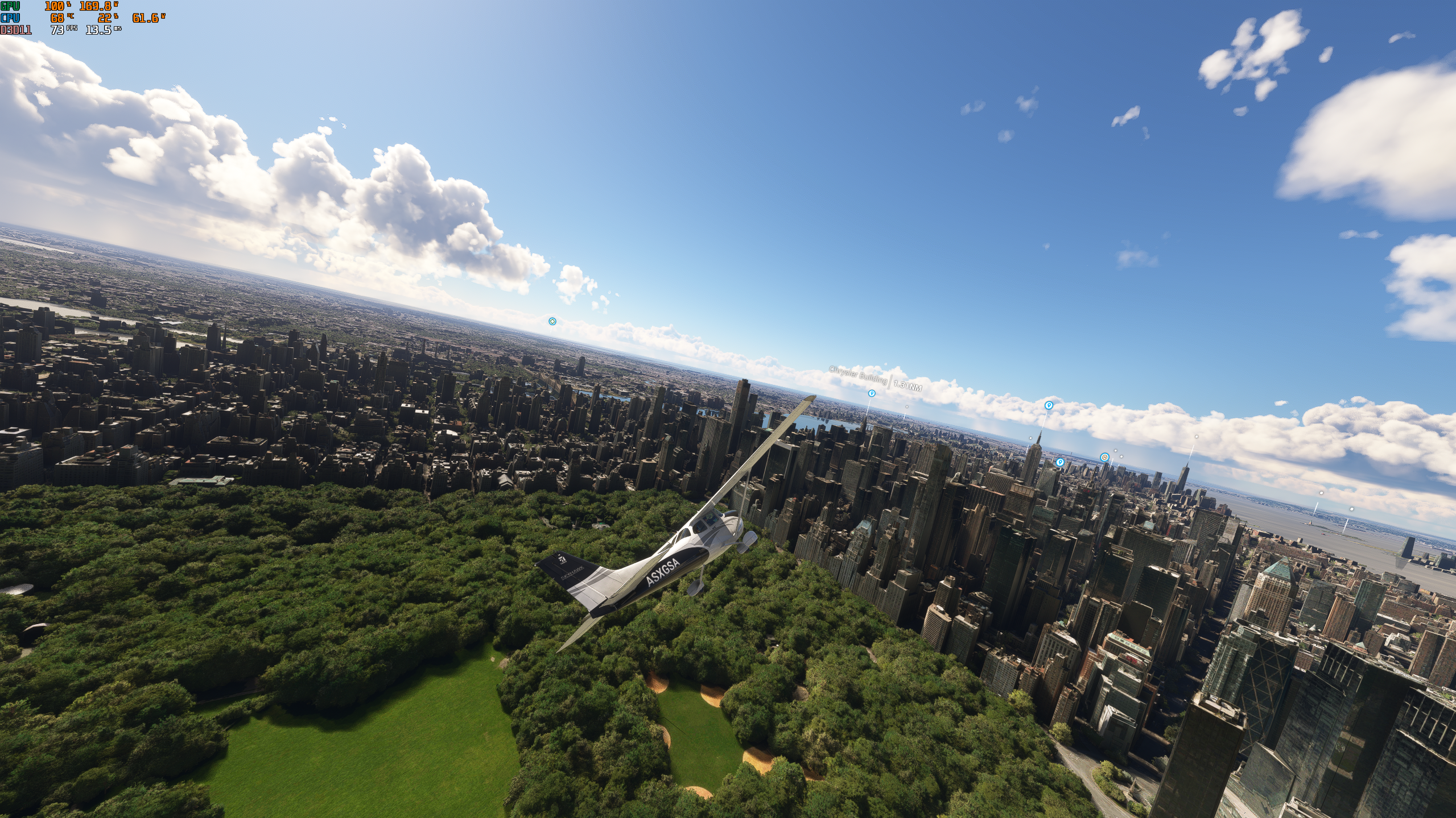

Und hier noch mit DX12 + FG ansonsten gleiche Settings. Gleiches Prob... GraKa in der Sättigung.
? Dann halt 1080p Ultra
Aber mal gut zu sehen, dass eine 4070 in 1440p ausreichend ist. Da heisst es in den entsprechenden Kaufberatungsthread ja auch oft 4070tis für 1440p mindestens...Kann man mal hierhin verlinken.

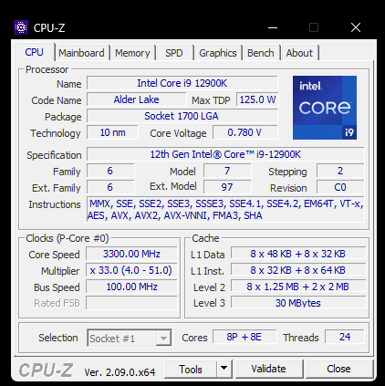

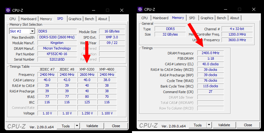

psy187 schrieb:
Hi,

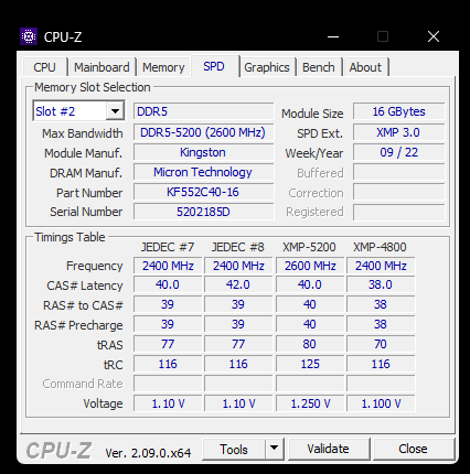

lade dir mal bitte das Tool cpu-z (CB Download Bereich) herunter und mache bitte je einen Screen vom Reiter "SPD" sowie Reiter "Memory".
Diese dann einmal hier hochladen.
ps: DDR5-5200 CL40 sind nicht gerade die schnellsten.

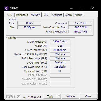

Anbei sind die Screenshots aus cpu-z. Ist hier irgendwas auffällig?
Ja, deine RAMs laufen nicht bei 5200 sondern nur bei 4800MHz. Du musst im BIOS das XMP aktivieren, oder das händisch einstellen.
Woran erkenne ich das? Finde die Zahl nicht

subsonic2020 schrieb:
Woran erkenne ich das? Finde die Zahl nicht...
Was hast du für ein Board? Im BIOS lässt sich irgendwo das XMP Profil aktivieren. Bei Asus heisst das DOCP.
Wenn Du das aktiviert hast müssen im zweiten Fenster (rechts) die entsprechenden Werte eingetragen sein, also 2600MHz C40.
Ich habe ein Aorus Master Z690

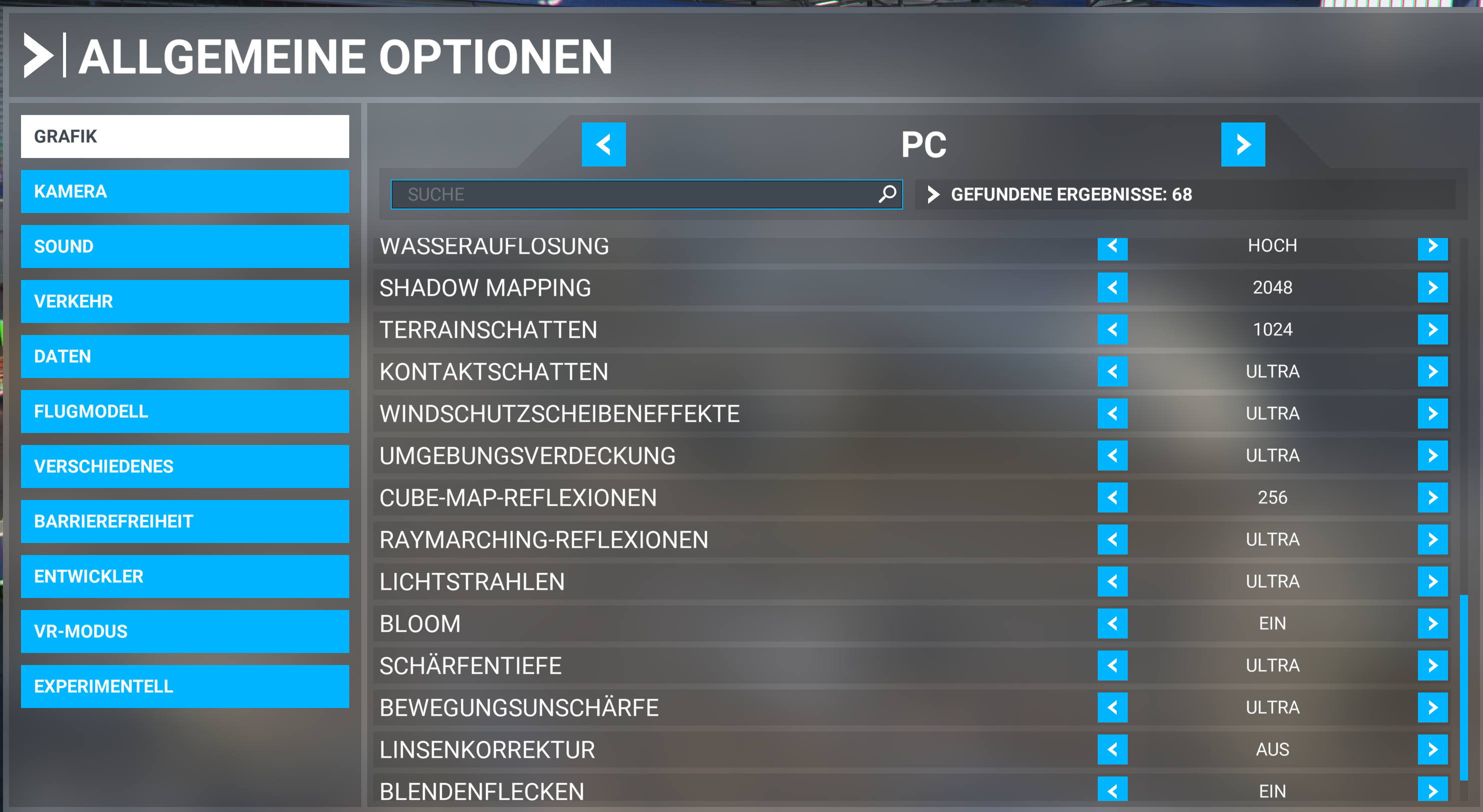

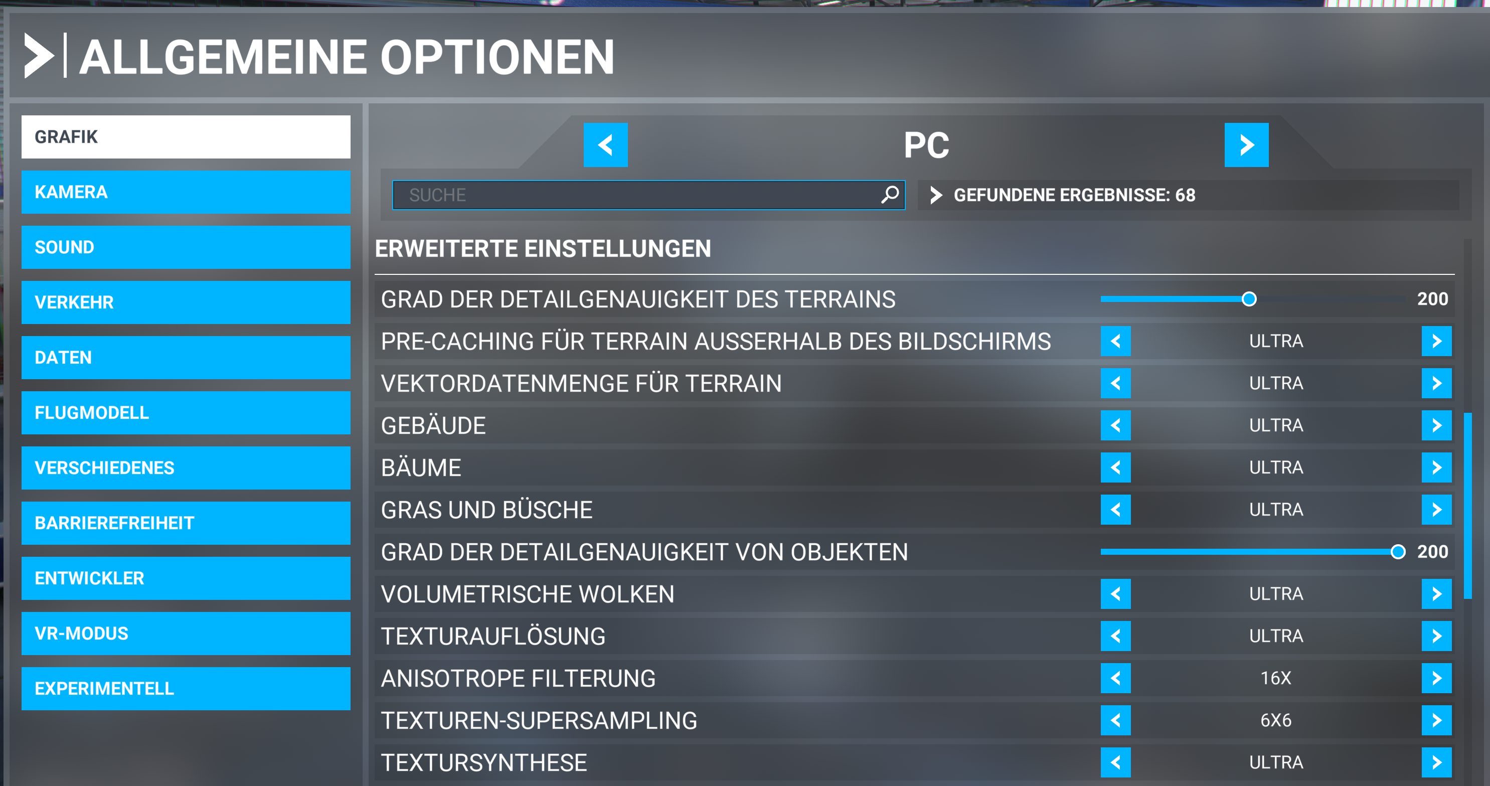

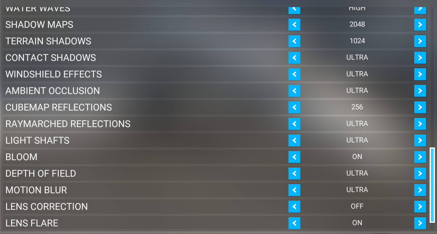

Hier sind noch meine aktuellen MSFS Grafikeinstellungen

Wenn ich mich nicht täusche sollte es ähnlich wie bei meinem B660 von Gigabyte sein wo du den Ram einstellen kannst. Schau mal im advanced Bios unter Tweaker / Extreme Memory Profile (XMP) ...dann dort das 5200 Profil wählen.
Danke euch. Ich versuche das mal morgen mit BIOS

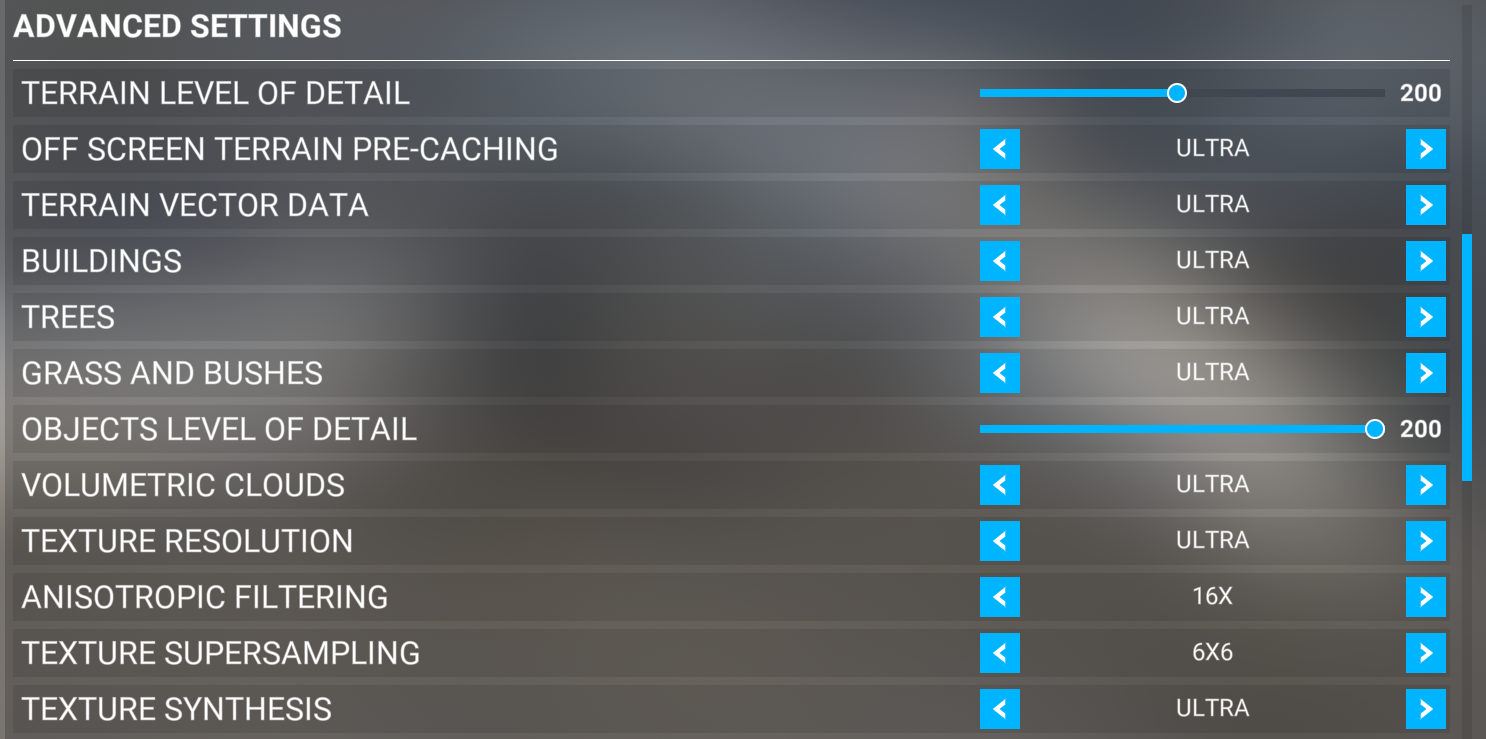

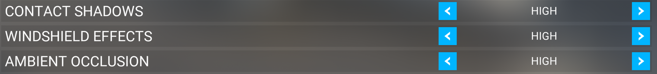

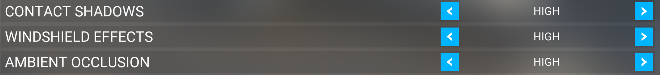

Ausgehend von Ultra Einstellungen kannst du mal diese Optionen auf HIGH stellen. Das sollte schon was bringen ohne sichtbar auffällig zu werden.
Volumetrische Wolken hauen natürlich auch rein, aber das weisst du bestimmt.

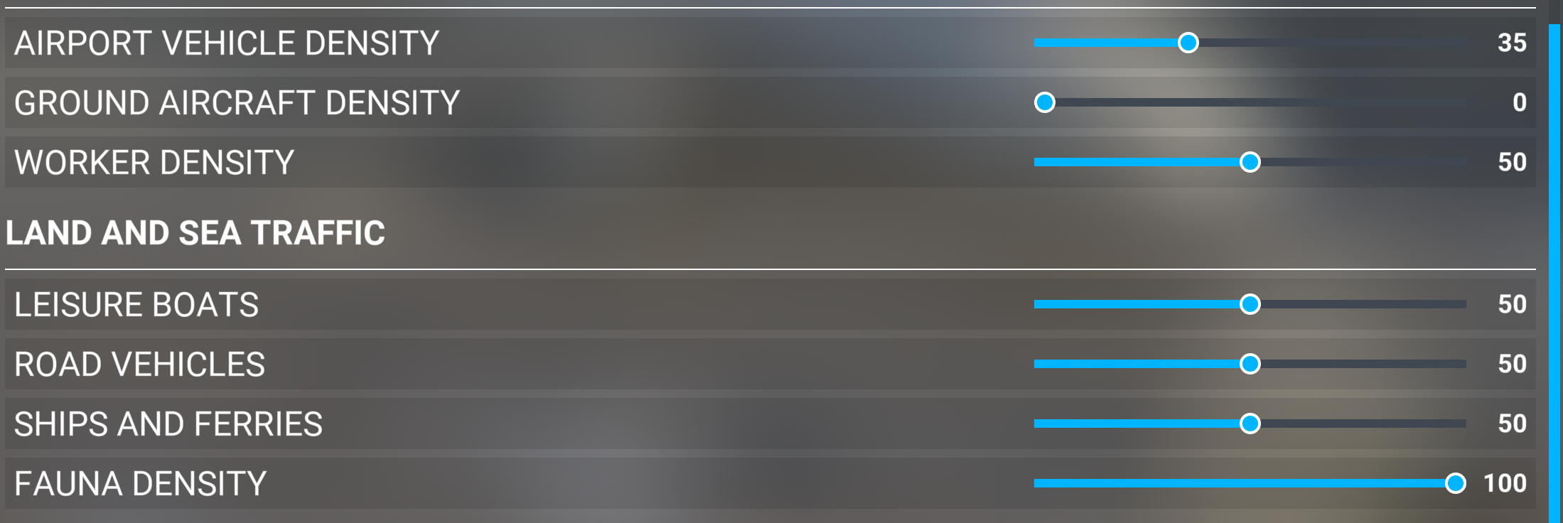

Hier mal die Real Time Traffic Einstellungen wie ich sie bei meinem System hab aus der Empfehlung von Aerosoft . Der Traffic macht auch Einiges aus.

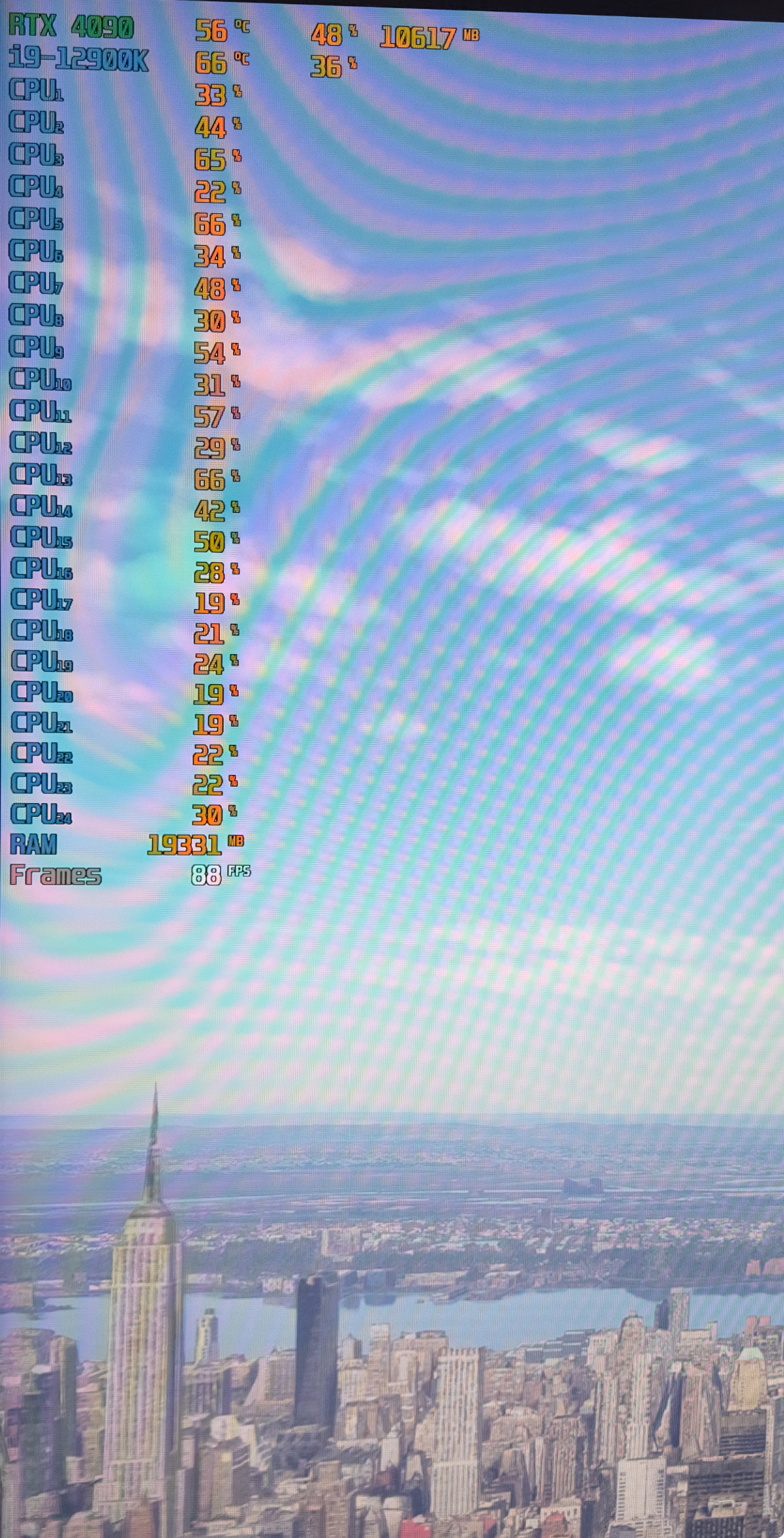

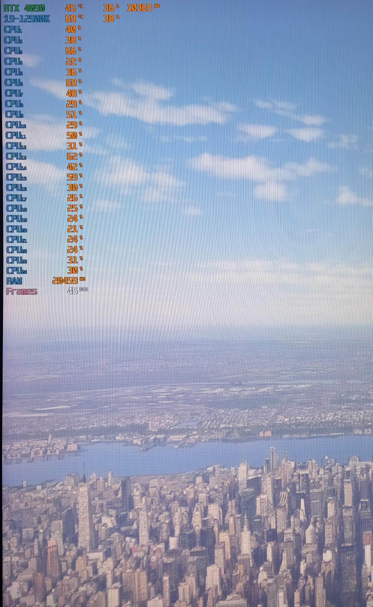

So, auf dem ersten Bild ist die Situation vor der XMP-Profiländerung im BIOS (4800)
Und so siehts auf dem zweiten Bild aus nach der XMP-Profiländerung im BIOS auf 5200. Ist das überhaupt logisch, dass die fps sich dadurch fast verdoppeln?
Die Vermutung war ja von Anfang an, dass die CPU hier limitiert. Sehe ich das aber richtig, dass keins der 24 Threads richtig ausgelastet ist?
Nein. Das "Problem" ist, dass der Scheduler die Aufgaben so schnell zwischen den Kernen hin und her schiebt, dass du quasi nie 100 % auf einem Kern sehen wirst.
Deswegen ist es ja so trügerisch, auf die Auslastung der CPU zu schauen. Da kriegt man im Endeffekt nie etwas zu Gesicht, was einem eindeutig ein Limit offenbaren würde.
