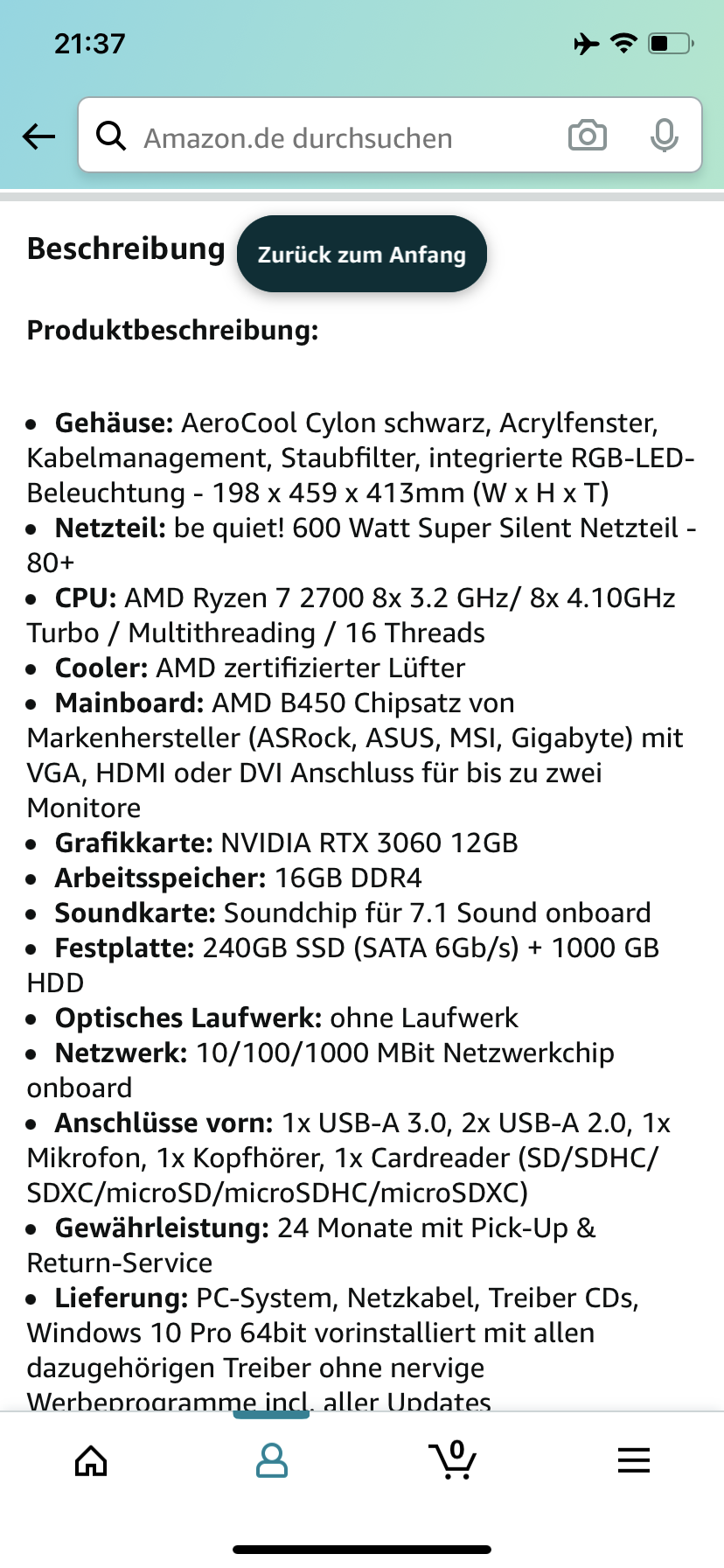

Moin, ich hab seit etwa 2 Wochen bzw seitdem ich den pc hab extreme Problem beim zocken von warzone. Meine Freunde etc. haben quasi den gleichen pc und spielen im Schnitt auf 40 fps mehr als ich. Selbst ein Freund mit einer schlechteren graka (2060) hat 30 fps mehr als ich. Hab mir viele Videos etc angeguckt und die meisten Sachen ausprobiert nur es klappt nichts, und laut Freunden die sich mit pcs auskennen sollte es auch nicht an PC liegen dass das Spiel so schlecht läuft. Anliegend mal die Bestandteile vom pc mehr kann ich dazu auch nicht sagen ich kennen mich tatsächlich 0,0 mit Computern aus und hoffe einfach nur das irgendwer mir hier helfen kann bin leider echt am verzweifeln...

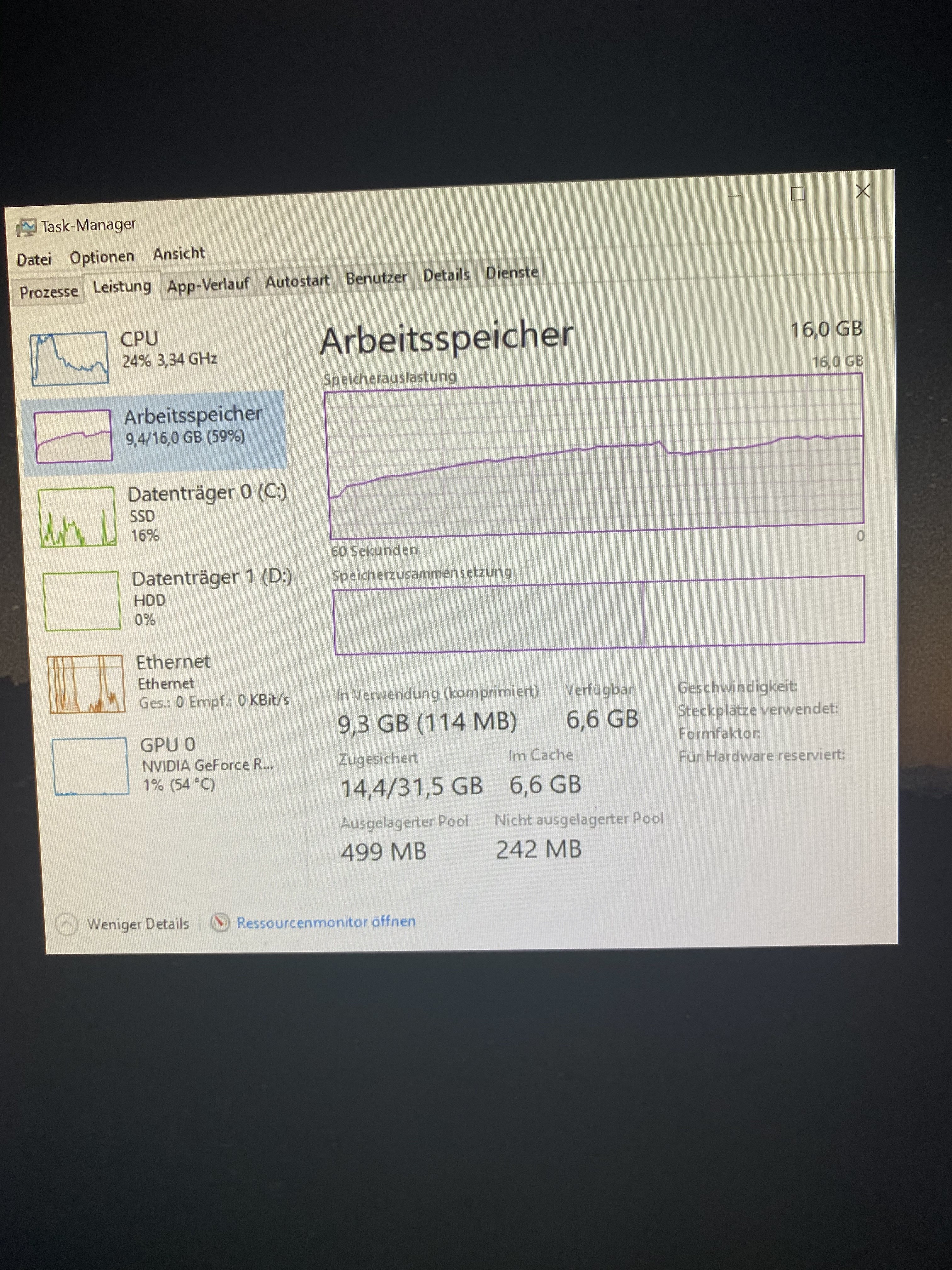

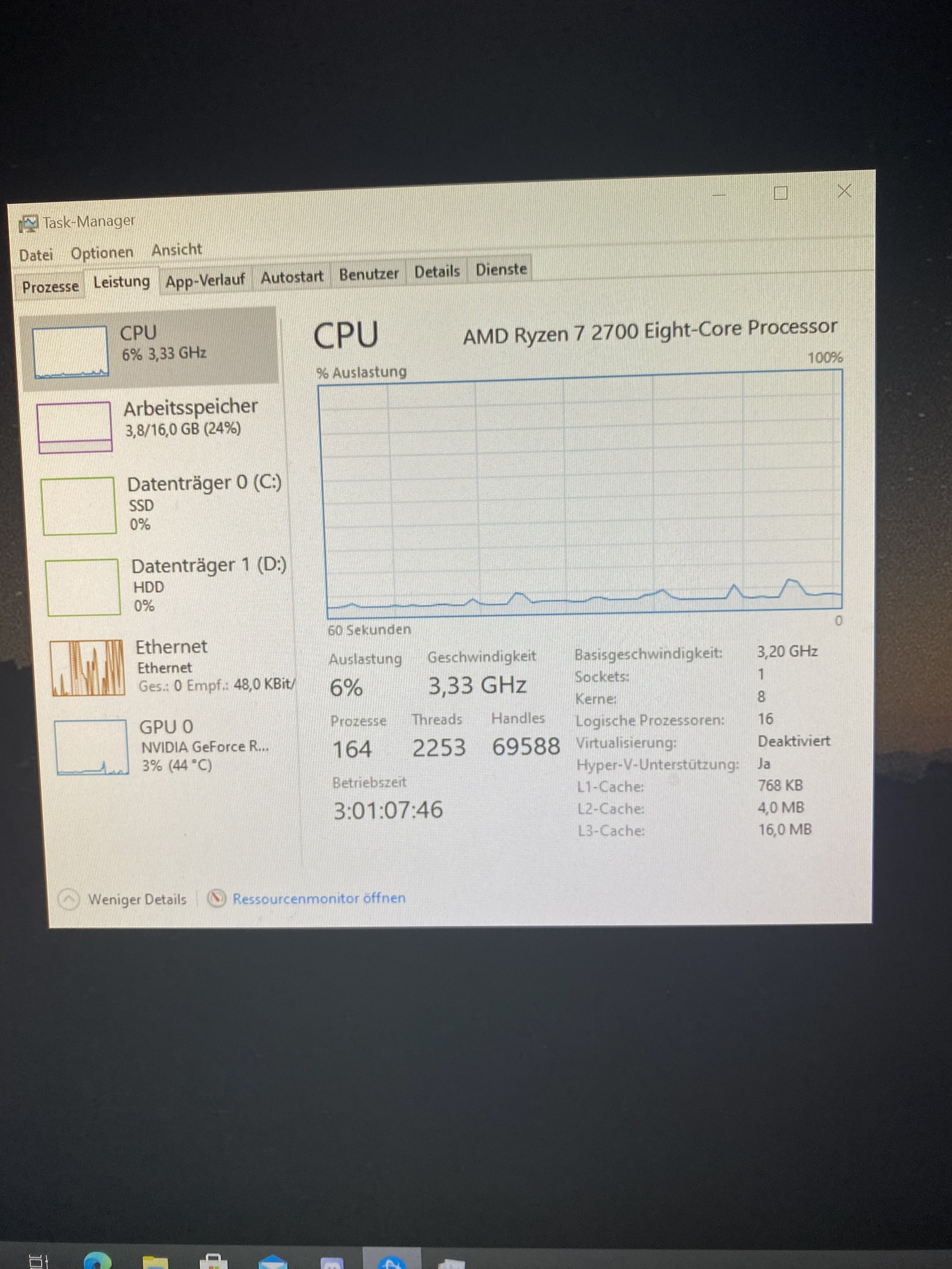

Bin wirklich viel zu ungeschickt da irgendwie die Sachen hinzubekommen mit bios etc... hab jetzt mal 3 Fotos gemacht aber die werden wohl auch nicht weiterhelfen

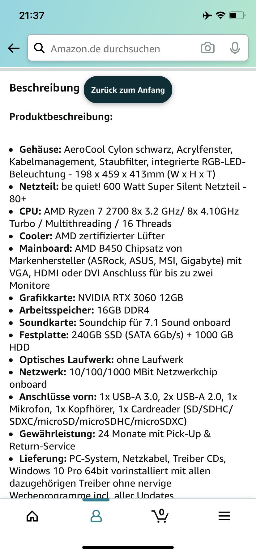

Hmm das ist aber nicht der PC den du oben gepostet hast.

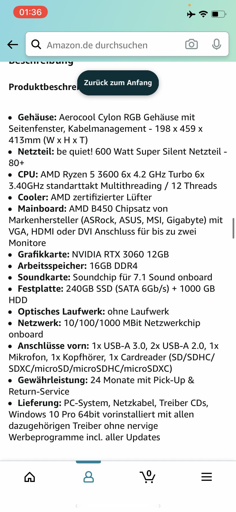

Ist mir tatsächlich auch gerade aufgefallen.. ich guck mal nach ob der falsch zusammengebaut wurde. Wenn ich jetzt bei Amazon gucke ist da auch ne andere cpu also die die ich gerade habe aber zum Bestellzeitpunkt war eigentlich recht sicher die cpu vom Bild oben.... hier hast dann nochmal n Bild vom pc was drin sein sollte

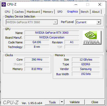

Das ZIP reicht. Die beiden Reiter mit SPD und Memory reichen. Aber sicherheitshalber kanns auch gern CPU und GPU sein denn wie schon geschrieben stimmen deine Screenshots bis jetzt nicht mit dem PC Angebot ganu oben überein.
Da nach meinem Kenntnisstand WarZone mittlerweile auch dlss unterstützt könntest du das auch im Spiel mal aktivieren. Die CPU ist in meinen Augen leider einen Tick schlechter für COD als die erst verlinkte mal schauen ob beim RAM noch was geht. Mit ein wenig Glück ist es ein 3000er kit was nur mit 2166 läuft.

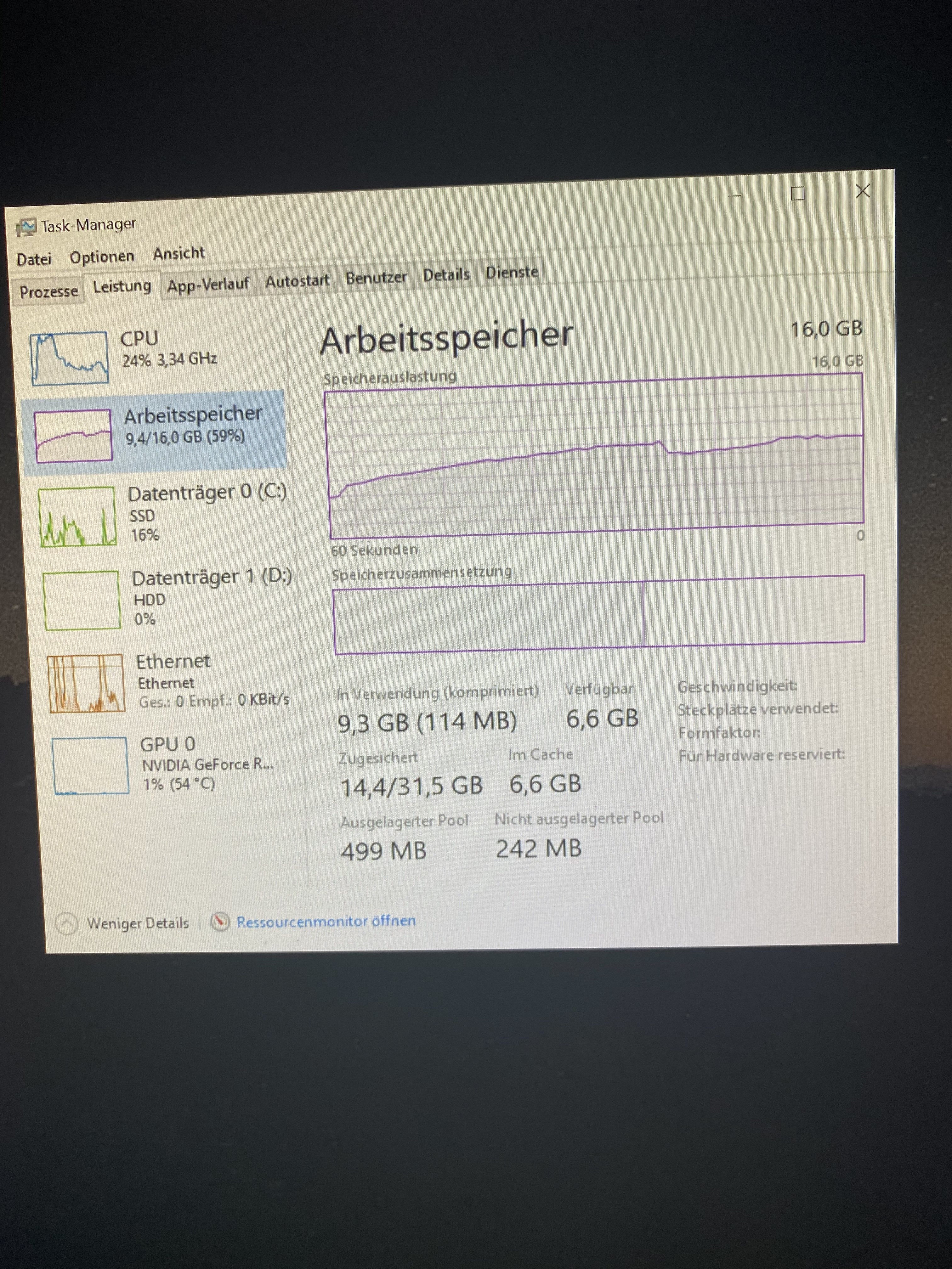

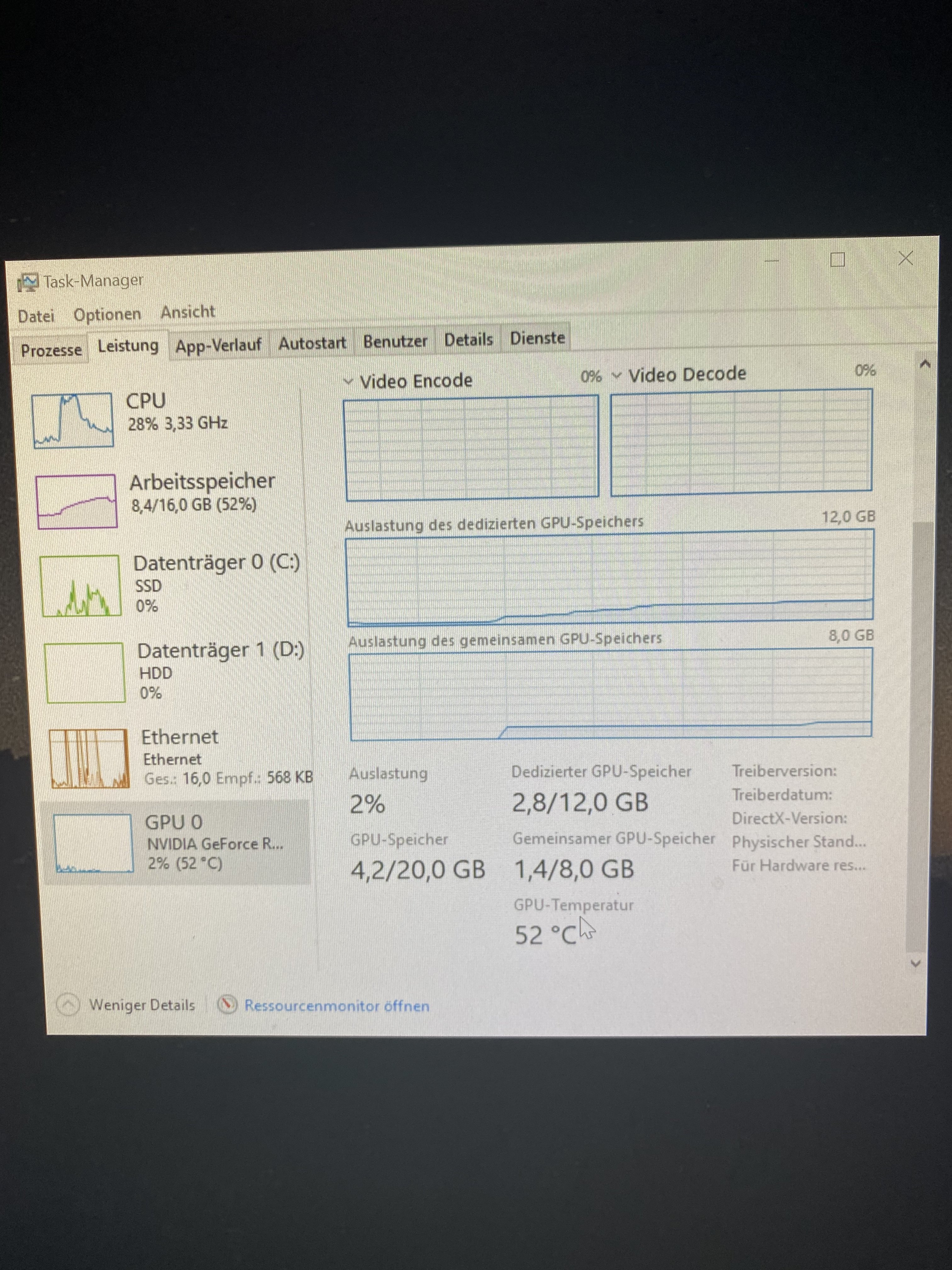

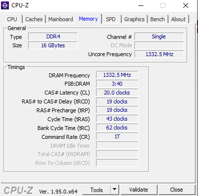

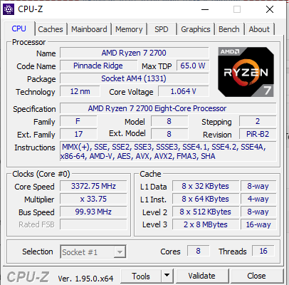

Hab hier erstmal die 3 Sachen gemacht. Vielleicht hilft das schonmal. Tut mir echt Leid das ich so unwissend bin, aber selbst mit der Anleitung find ichs schwer die Sachen in Post 4 zu machen bin unfähig tut mir leid. Aber vielleicht reicht das ja erstmal.

Mal schauen was die anderen sagen, aber der RAM hat furchtbare Timings 2666 ist auch nicht so toll besser als befürchtet aber nicht schön. Aber single channel ist heutzutage für gaming eigentlich richtig doof. Ich behaupte knallhart du rennst ins CPU Limit. Die Speicherkonstellation kostet dich zweistellige % werte bei den MIN FPS. Vom Durchschnitt fangen wir gar nicht an. Könntest du noch den SPD Reiter Screenshoten?

3. Screenshot - RAM läuft im Single Channel Modus....

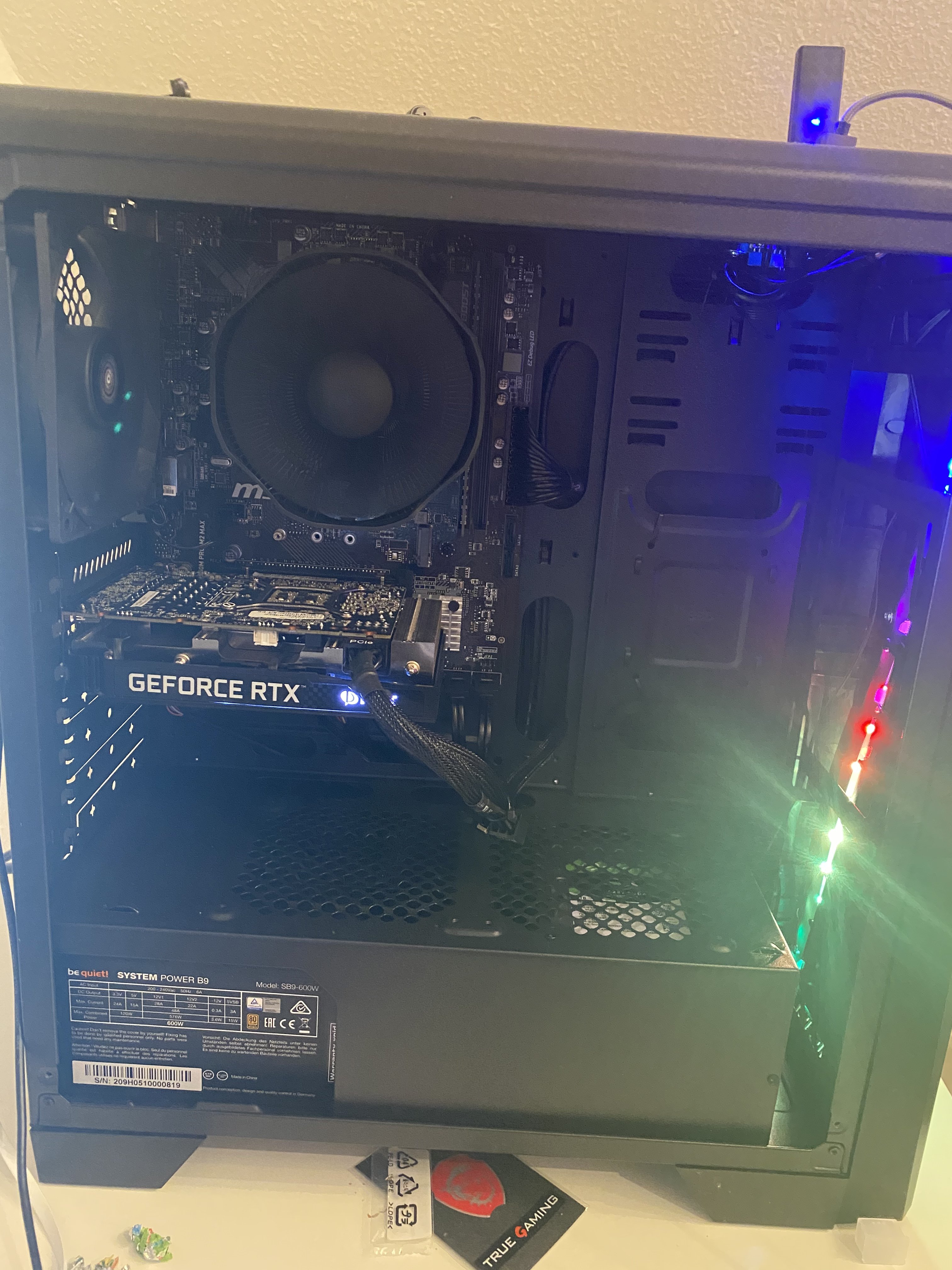

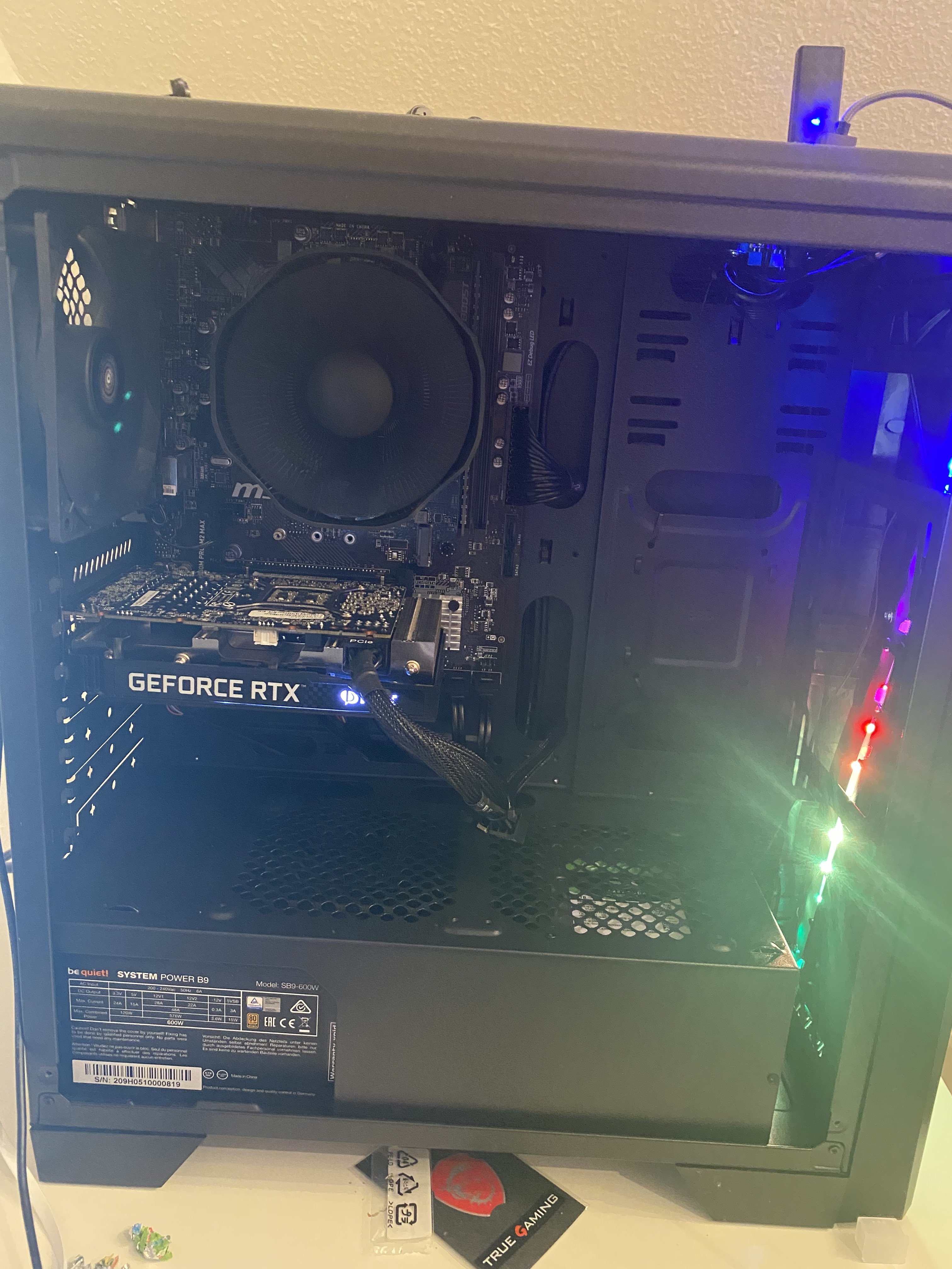

Bitte mach die Seitenwand vom PC auf und mach ein Foto, schön scharf, vom Innenraum....wenn möglich, bitte, sollte alles wichtige sichtbar sein :)

@Bentgeit: singlechannel kostet richtig hart leistung. ist da nur ein riegel verbaut oder stecken die falsch?

Hoffe damit kann man was anfangen!
