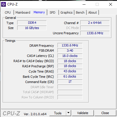

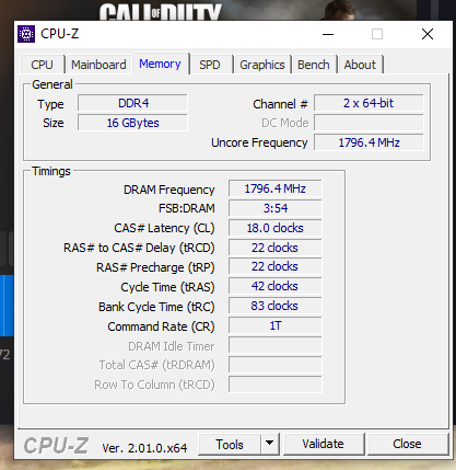

Haha der Ramsch wurde mir empfohlen, jap RAM steckt in richtigen Slots. Habe jetzt den neuen reingesteckt und irgendwie ist die Taktfrequenz noch immer die selbe. Ist das denn richtig so?

Drewkev schrieb:
Also mit dem alten Ram war da kein Profil, bei dem neuen stand da gerade tatsächlich XMP, habe es angemacht :D Jetzt schauen wir mal ob sich im Spiel etwas tut. Danke :)
