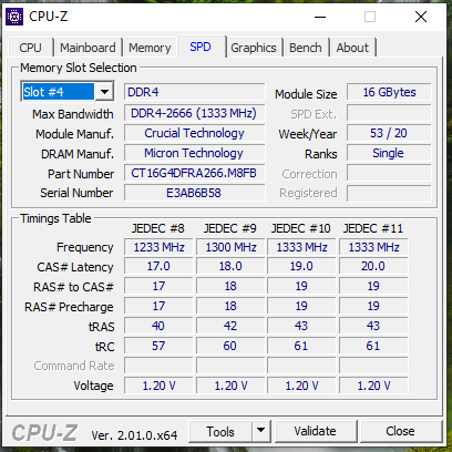

Hallo ihr Lieben,
ich befinde mich an diesem Morgen am Rande des Wahnsinns mit dem Spiel. Ich habe vieles ausprobiert, Grafikeinstellungen, PC Einstellungen leider bleibe ich andauernd im Spiel unter 80 FPS. Drops gehen bis ca. 25 FPS und es ist unspielbar geworden. Vor einigen Monaten hatte ich um die 100 FPS mit Drops bis ca. 60 FPS.
Ich habe bisher PC bereinigt, *adv_options Ordner Video Memory Scale von 0,6 auf 0,75 gestellt, dazu Renderer von 4 auf 6 geändert, unzählige Einstellungen wie low high im Spiel ausprobiert - absolut nichts. Nada.
Meine Hardware:
Bin über jeden Tipp dankbar:)

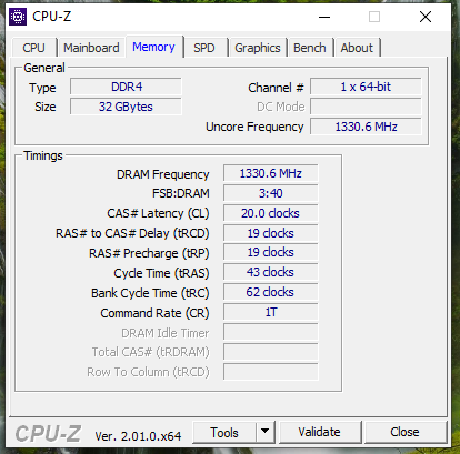

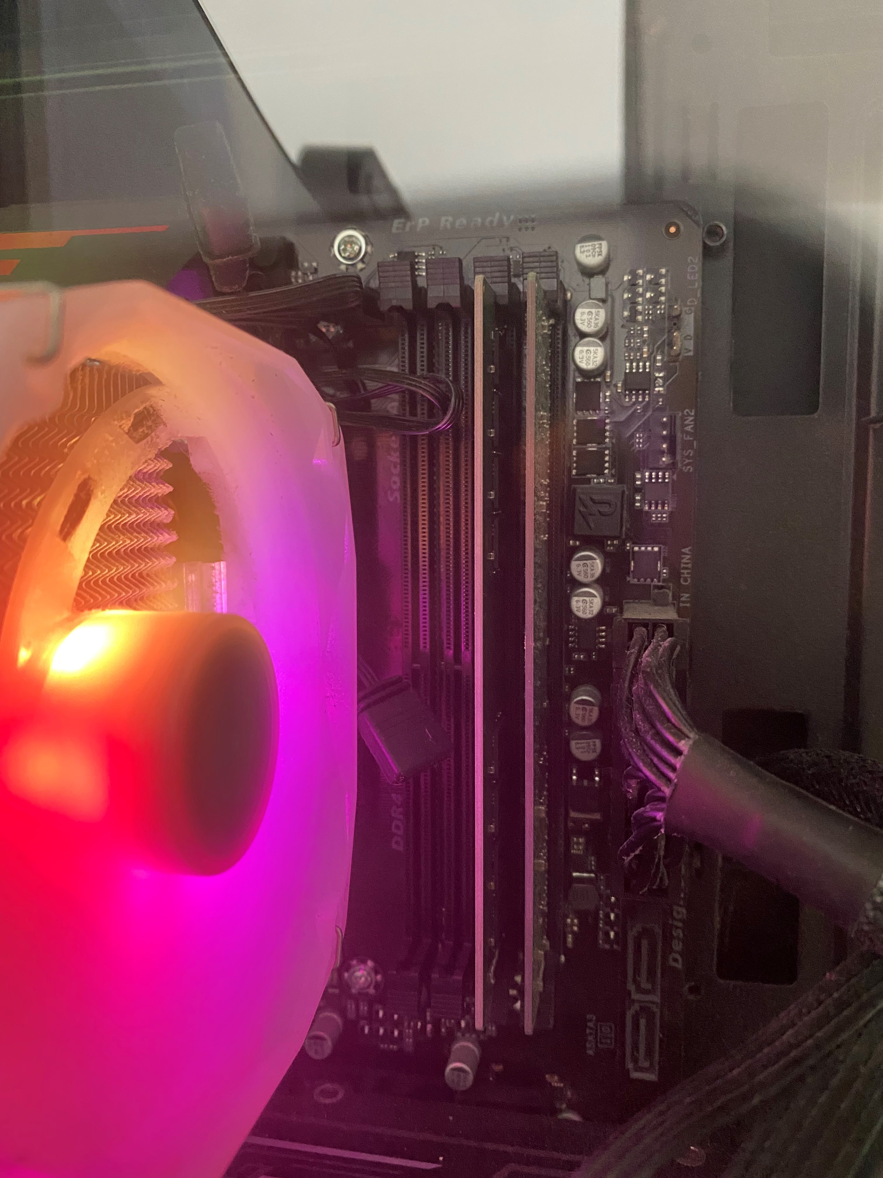

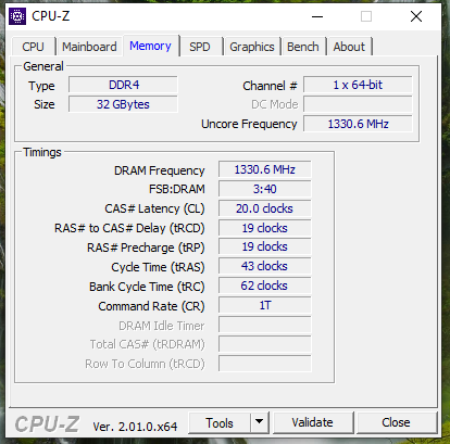

Dein Ram läuft laut CPU-Z nur im single Channel.
Das solltest du richtig in die slots A2 und B2 stecken.
Andonsten ist der Ram nicht schnell, aber das hat nichts mit den extremen FPS Schwankungen zu tun.

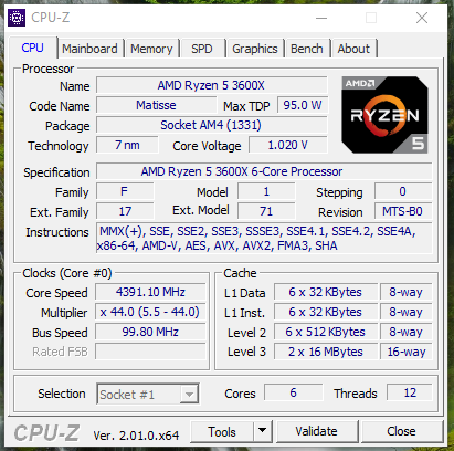

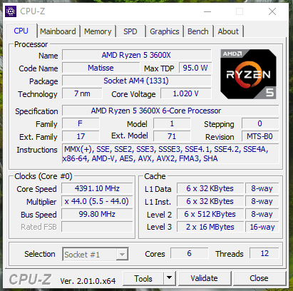

AMD Ryzen 5 3600X 6-Core
RTX 3070
Board B450 Gaming X

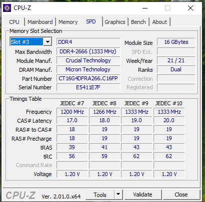

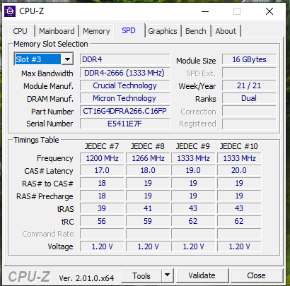

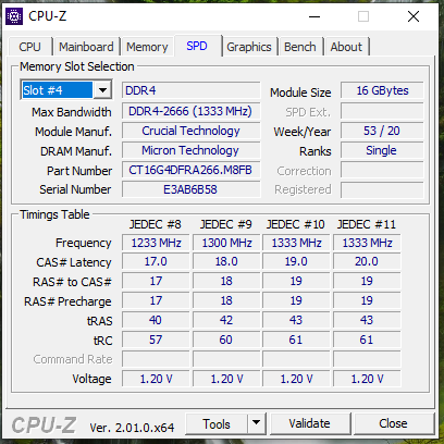

RAM 32GB - 2x Crucial RAM CT16G4DFRA266 16GB DDR4 2666MHz CL19

Ich bin leider keine Expertin und versuche mein Bestes die PC Welt zu verstehen :D also weiß nicht genau was du mit "single channel" meinst - müsste ich das irgendwo ändern? Der PC kam mit 16GB, ich habe den Speicher selbst erweitert. Da kam direkt die Meldung Neue Speicherkonfiguration erkannt und ich dachte, ich müsste nichts mehr ändern. Das Spiel läuft so die ersten paar Runden zwischen 80-100FPS mit einem auf und ab, dann gehts schlagartig runter und es dann auch nur noch bei 25-30 und ich muss neustarten, um wieder ein zwei Runden auf 80 spielen zu können. So geht es seit Monaten.

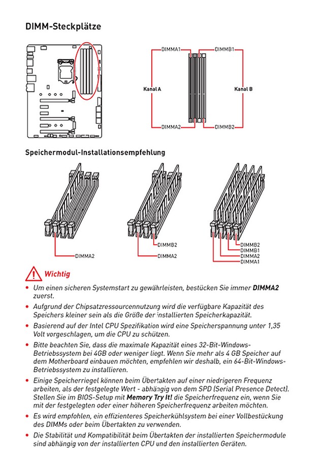

Ram entweder in 1&3 oder 2&4 erstmal stecken. Das Mainboard Handbuch gibt Auskunft darüber wie Dual Channel aktiv ist.

Du musst schon den PC ausschalten und danach das Netzteil ausschalten, anschließend den Stecker aus dem Netzteil ziehen.
Erst danach umstecken und zwar in den 2. und 4. Slot von links. Zusätzlich empfiehlt es sich während dem Zocken die Temperaturen zu beobachten, am besten geht das mit einem OSD-Tool wie den MSI Afterburner. Anleitungen dazu gibt es bspw. auf YouTube.

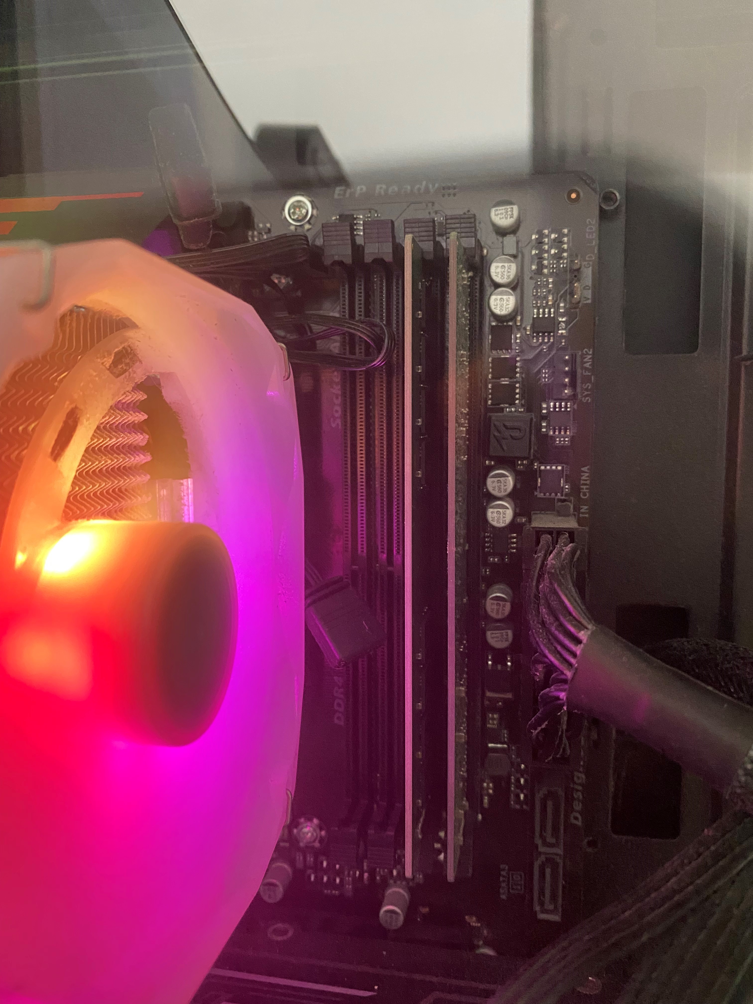

Den linken Riegel einen Slot weiter links reinstecken wenn der Computer aus ist.Das sollte vermutlich gehen und richtig sein.Es sollte also ein freier Slot zwischen beiden Riegeln sein.

Ah mist, das Bild is kacke
Mea culpa
Jetzt stimmts
