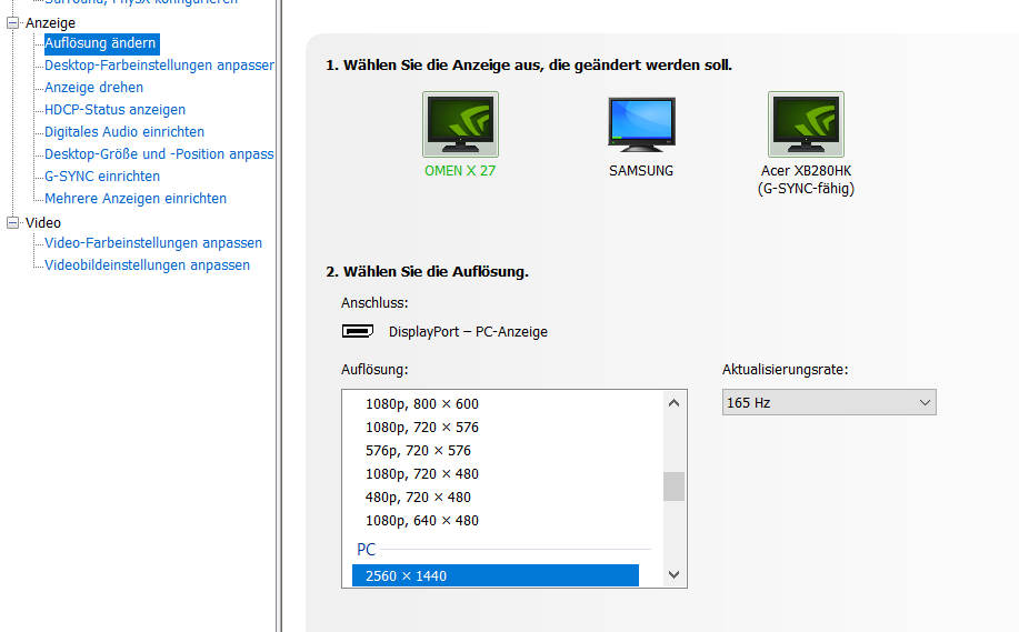

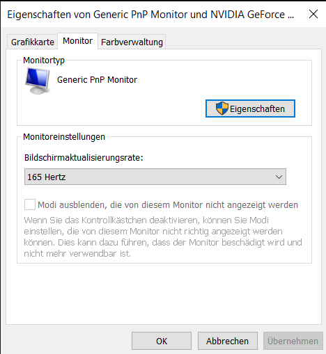

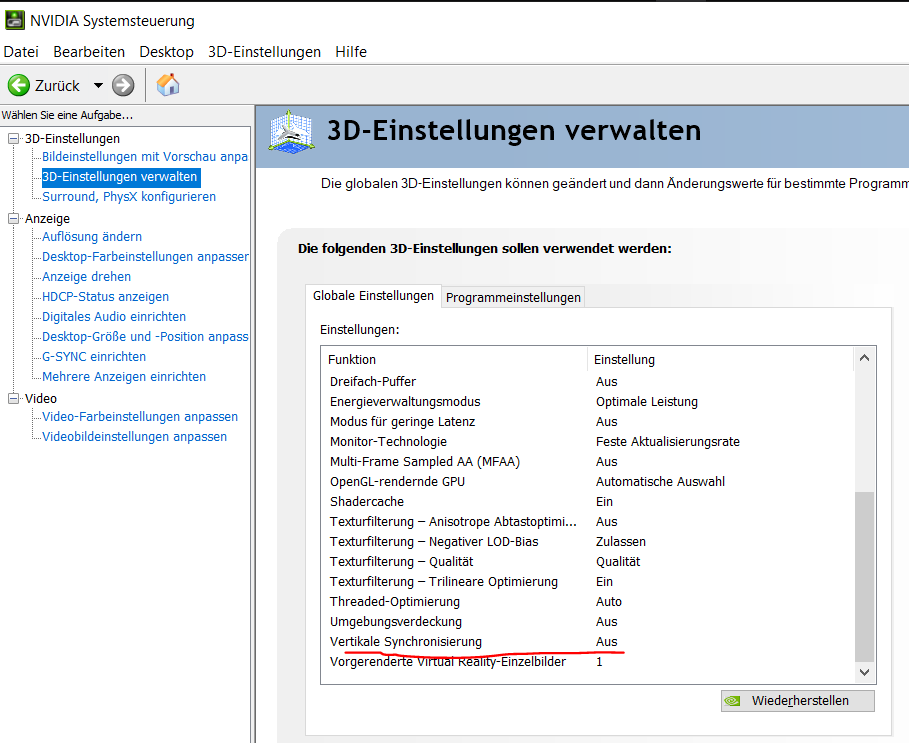

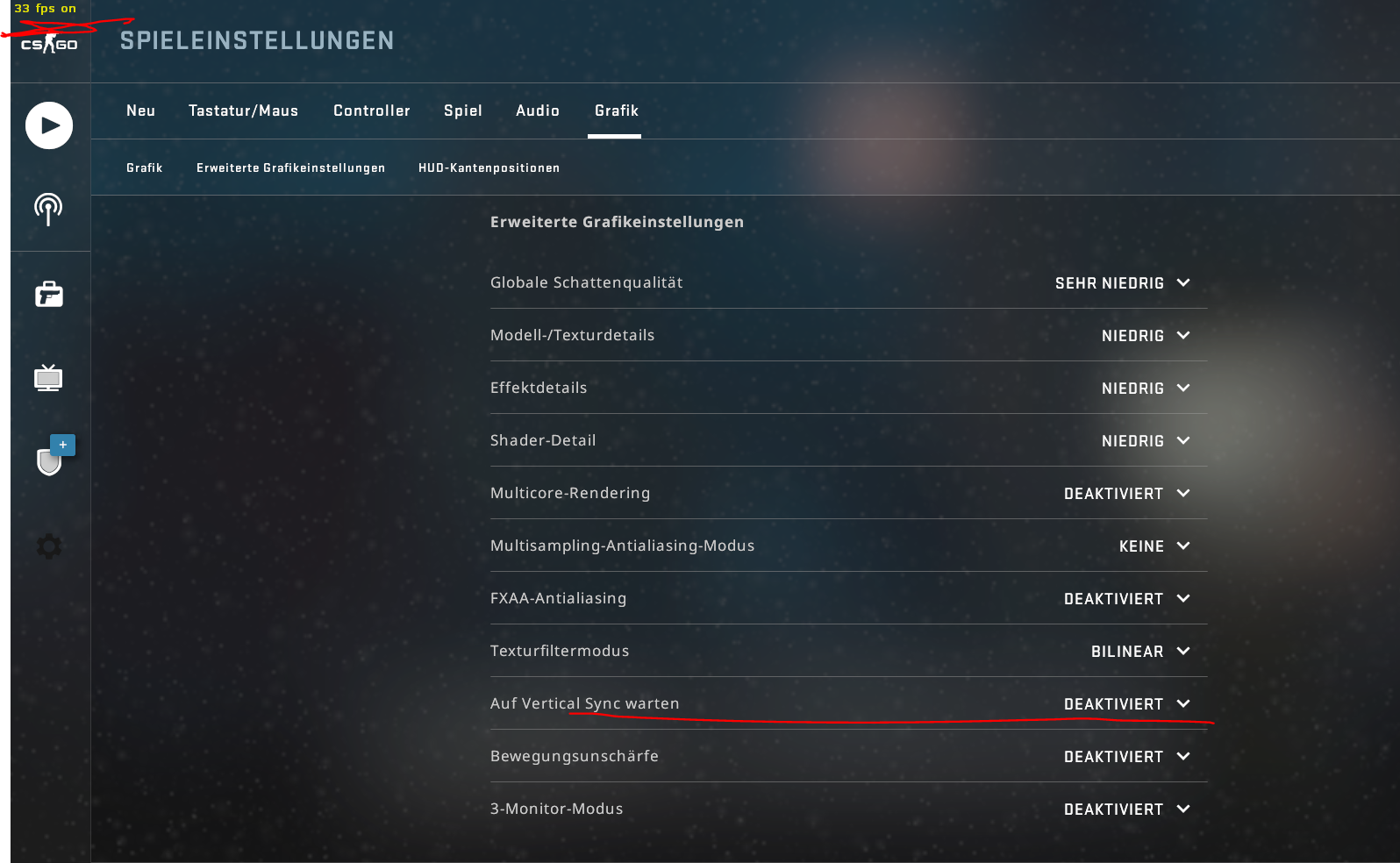

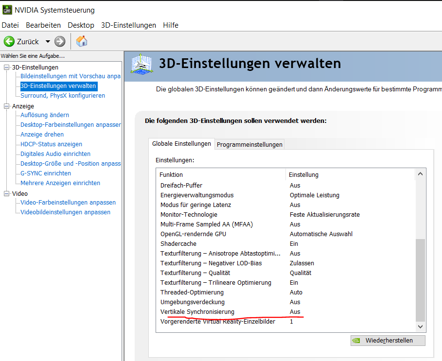

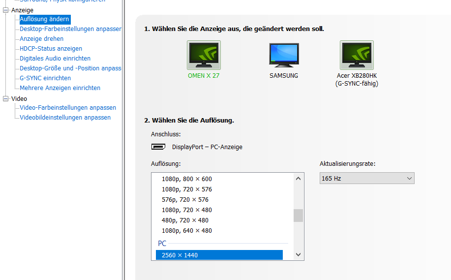

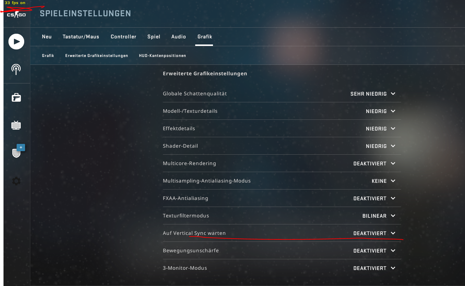

Vsync ist deaktiviert, in nvidia Control Panel und Ingame.

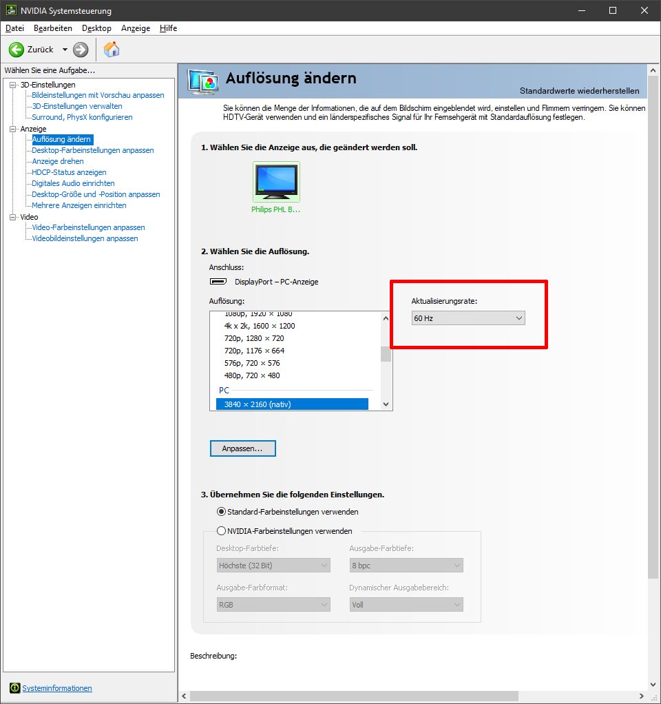

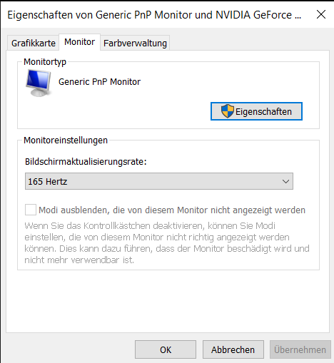

Hertz sind eingestellt.

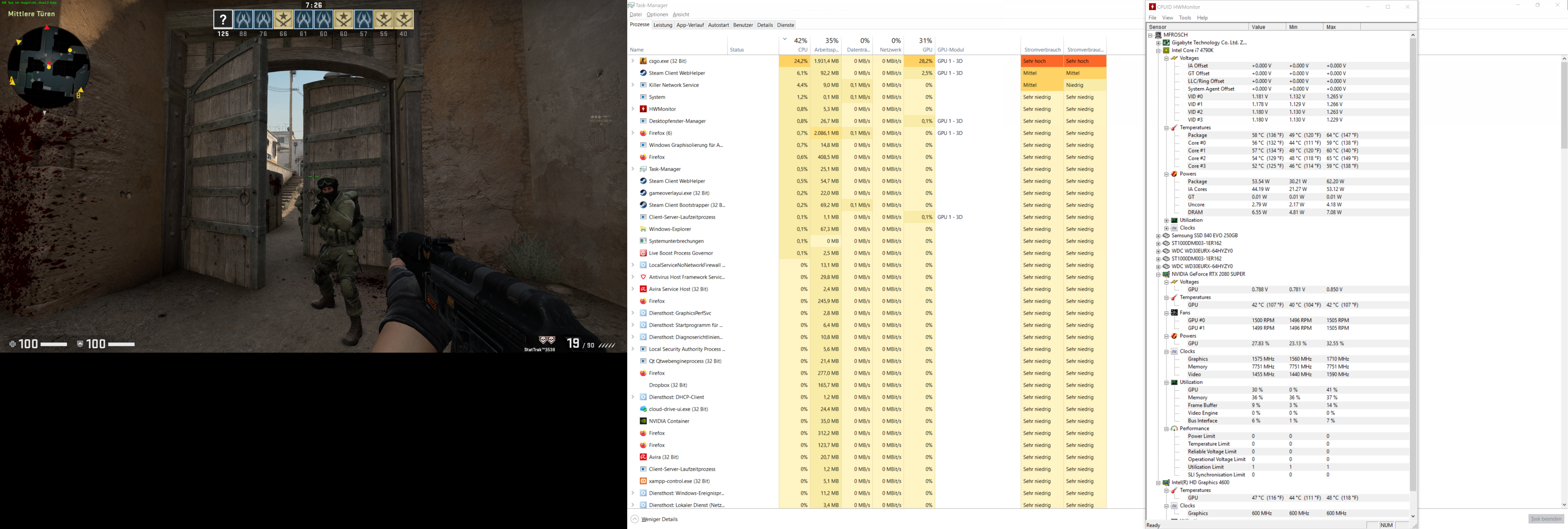

Im folgenden ein paar Screenshots.

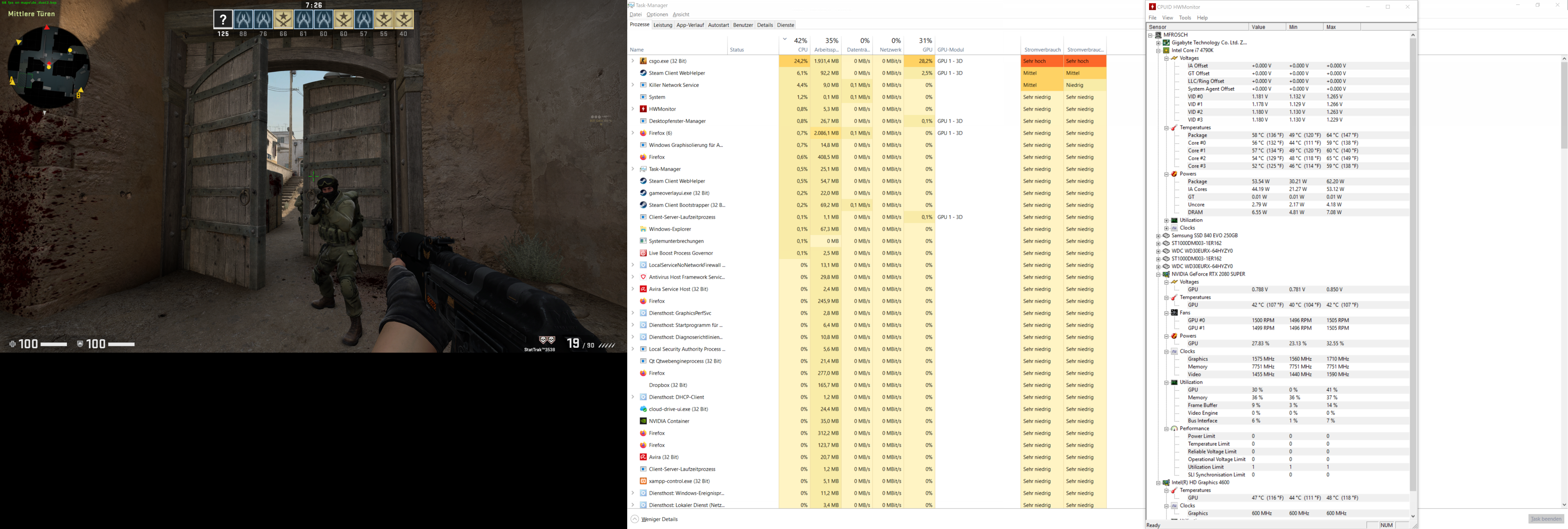

Nun waren die FPS in CSGO auf 200hoch gegangen, könnten zwar noch mehr sein aber im vergleich zu 30 doch ein guter Schritt.
Ich habe nun kurz gezockt mit einem Monitor angeschlossen.
Dabei sind die Frames meist nur bei ~100 gewesen.
Irgendwas stimmt also leider noch nicht. :-/
Die GPU langweilt sich weiterhin.
CPU wieder so bei 30%.
Temperaturen alle im grünen Bereich.

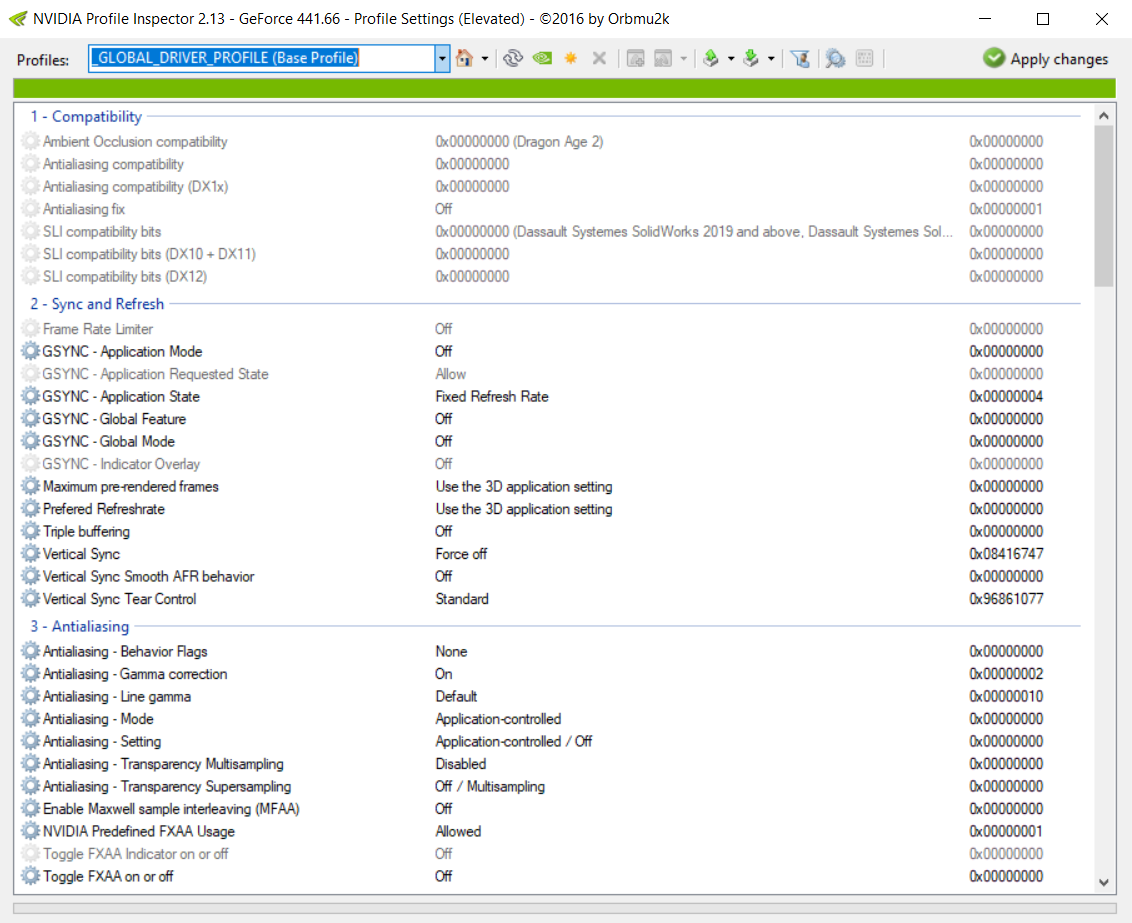

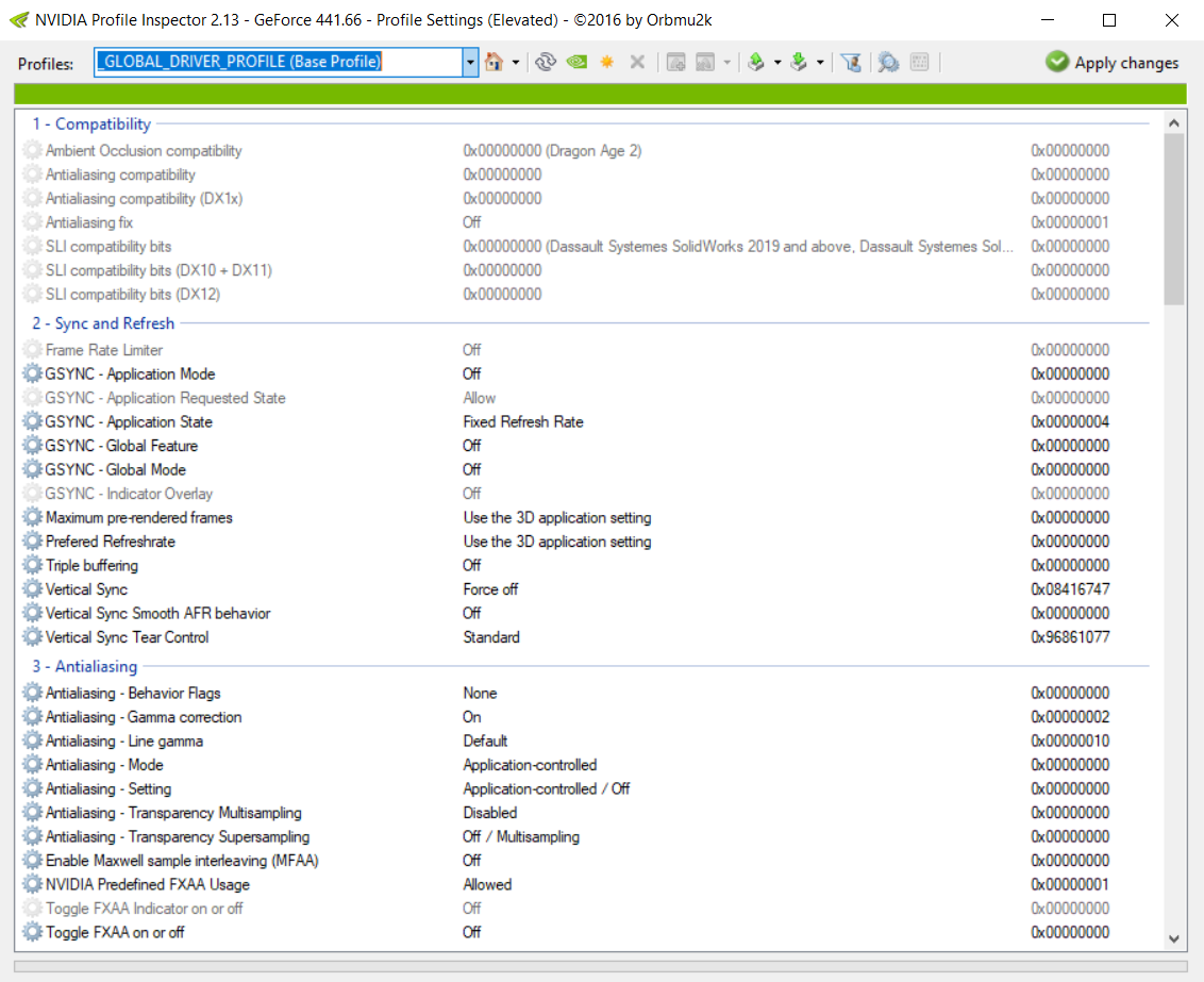

Den Inspector Nvidia Profile Inspector habe ich heute installiert nachdem ich die Probleme hatte.
Frame Rate Limiter ist Off.

Hab nun noch eine runde gezockt und analyisert.
Habe den anderen Monitor wieder angeschlossen.
GPU langweilt sich. FPS ist niedrig.
CPU könnte am Limit sein, wobei sich das nicht durch die Temperatur erklären liese.
Über weitere Ideen und Tipps freue ich mich.
