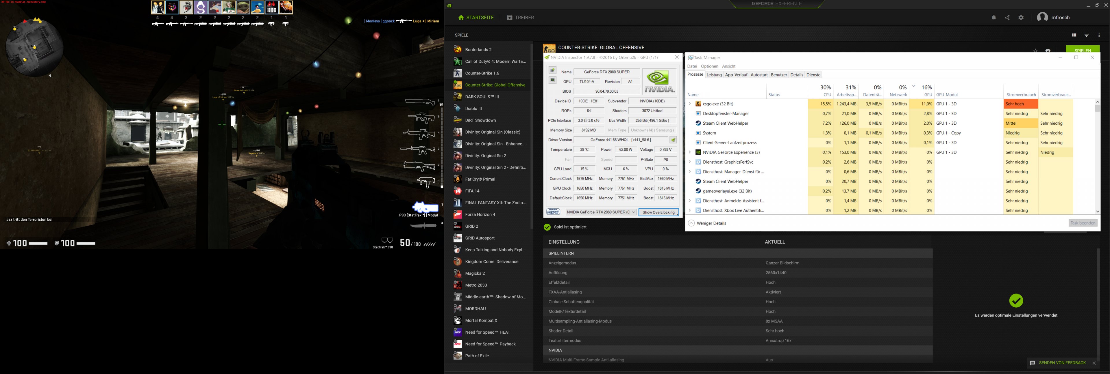

Hallo Zusammen,
ich stehe leider aktuell vor einem Rätsel.
Ich habe mir vor einem Monat eine RTX 2080 Super gekauft.
Eingebaut und alles lief super. Allerdings hatte die Karte Pink statt grün geleuchtet.
Da ich einen Showcase PC aufbaue war dies unpraktisch und galt als Garantiefall.
Nun habe ich heute die Ersatzkarte erhalten.
Habe meine alte GTX 980Ti wieder ausgebaut und die RTX 2080 Super eingebaut.
Nun habe ich in allen Spielen nur ca. 30 FPS, also unspielbar.
Temperaturen sind alle gut.
Was mich wundert, im Spiel werden weder die CPU noch die GPU ausgelastet.
GPU < 15% und CPU < 30%.
Treiber habe ich komplett neuinstalliert, leider ohne veränderung.
Daher dachte ich nun, dass ich den nächsten Garantiefall erwischt habe.
Nun habe ich die GTX 980Ti von heute morgen wieder eingebaut und musste feststellen, dass ich dort nun ebenfalls nur ca. 30 FPS auf die Straße bring. Habe nun an einen Mainboard defekt gedacht und daher mal einen anderen PCI Slot ausprobiert, leider ohne Erfolg.
Am Netzsteil (750W) / Strom kann es auch nicht liegen, da beide Karten bereits einwandfrei funktioniert haben.
Hat jemand eine Idee was ich noch testen könnte oder woran es liegen könnte?
Im folgenden noch ein Screenshot mit paar Settings.
Freue mich über jeden Tipp.
Merci,
Matthias

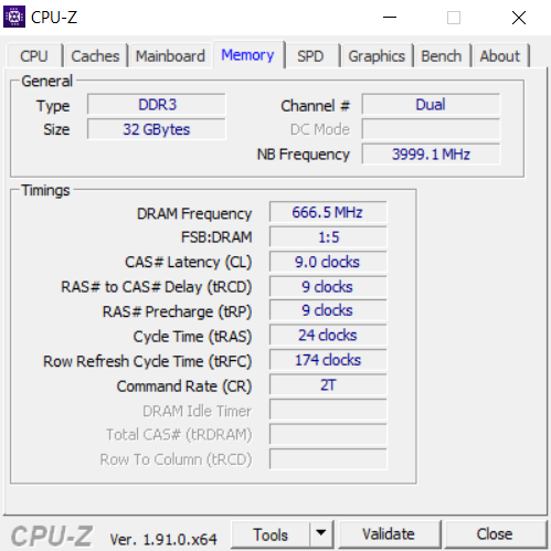

steht dein ram auf der richtigen geschwindigkeit?

hau mal n screenshot von cpu-z unter dem reiter memory hier rein
