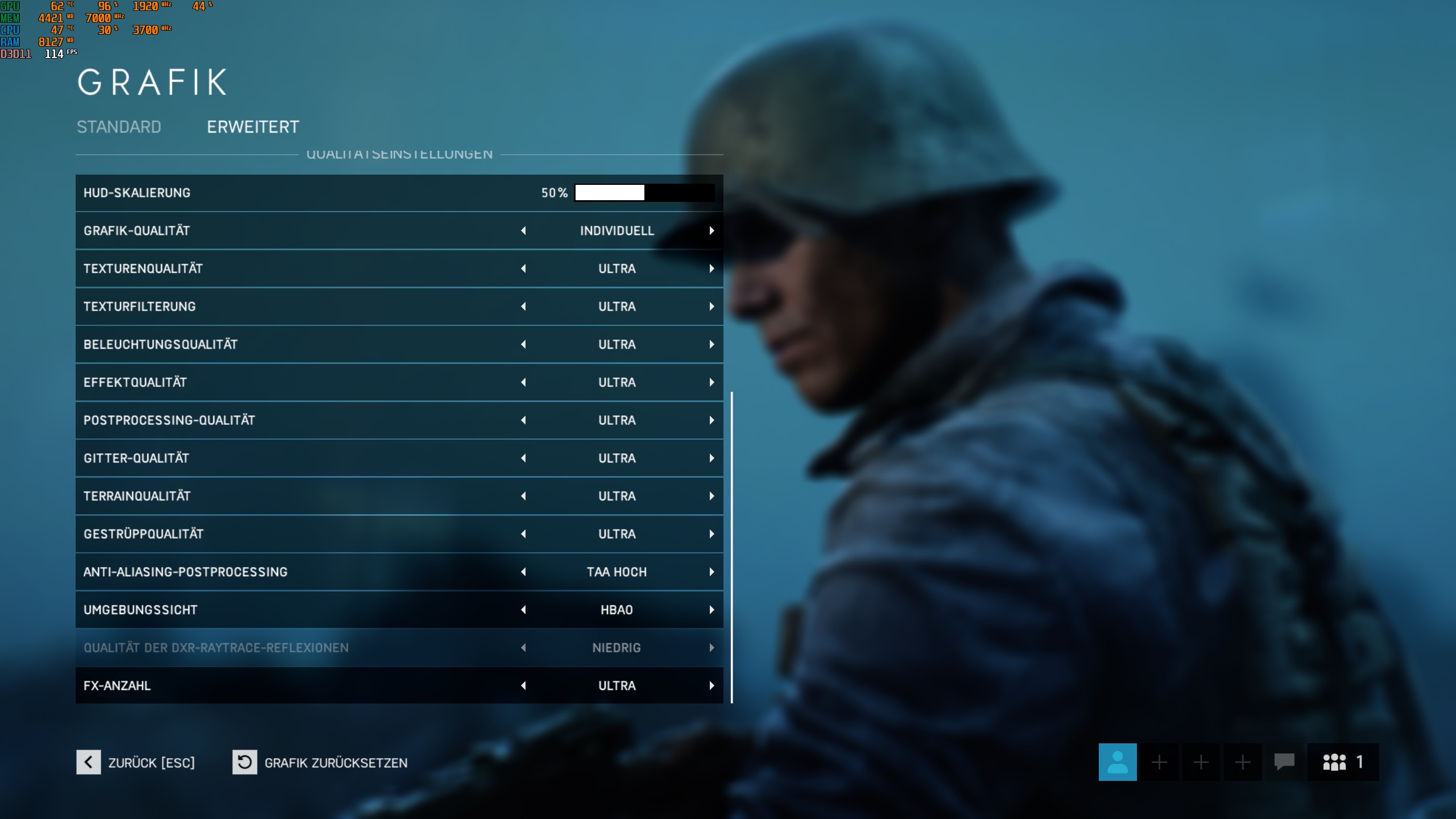

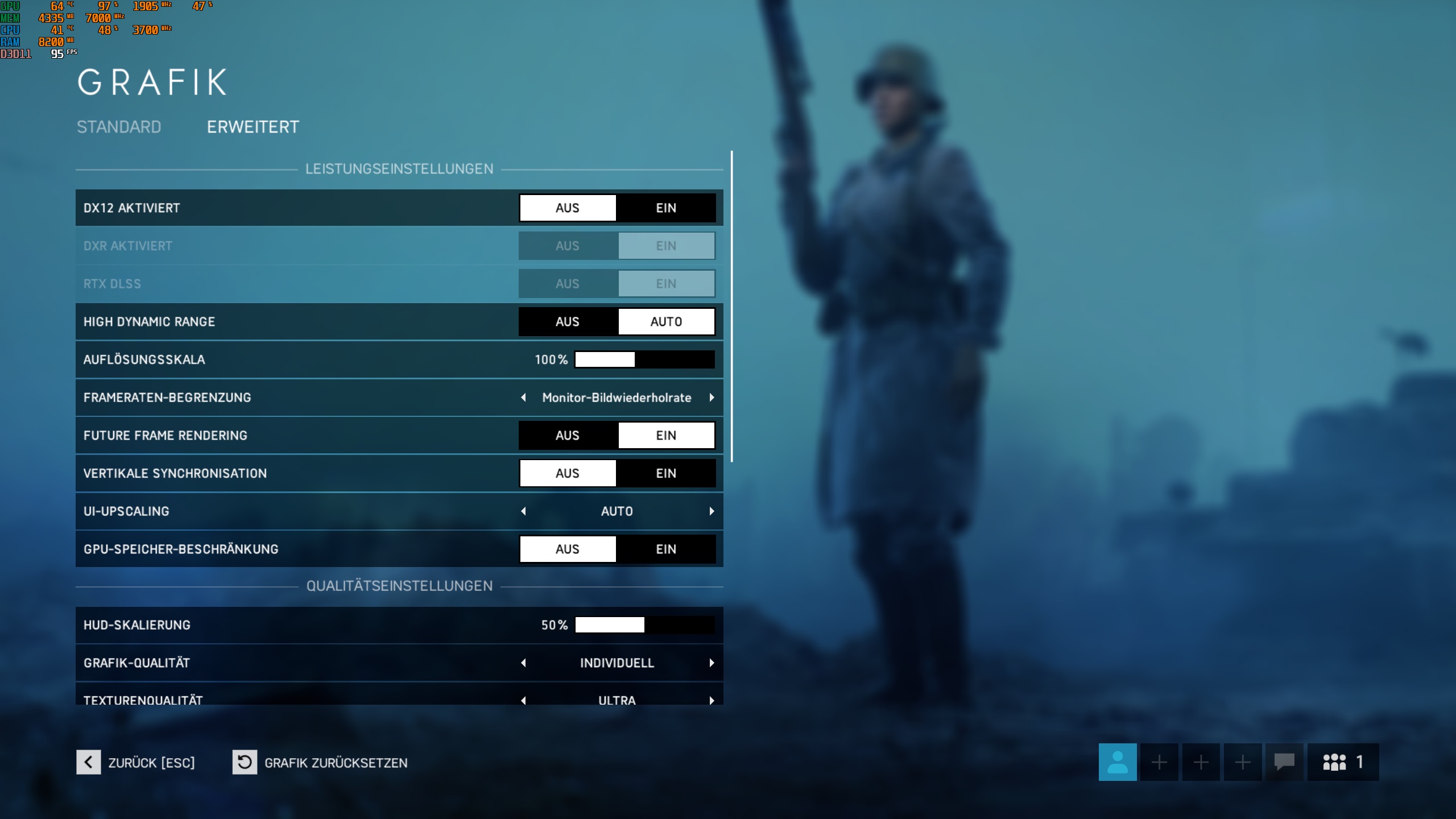

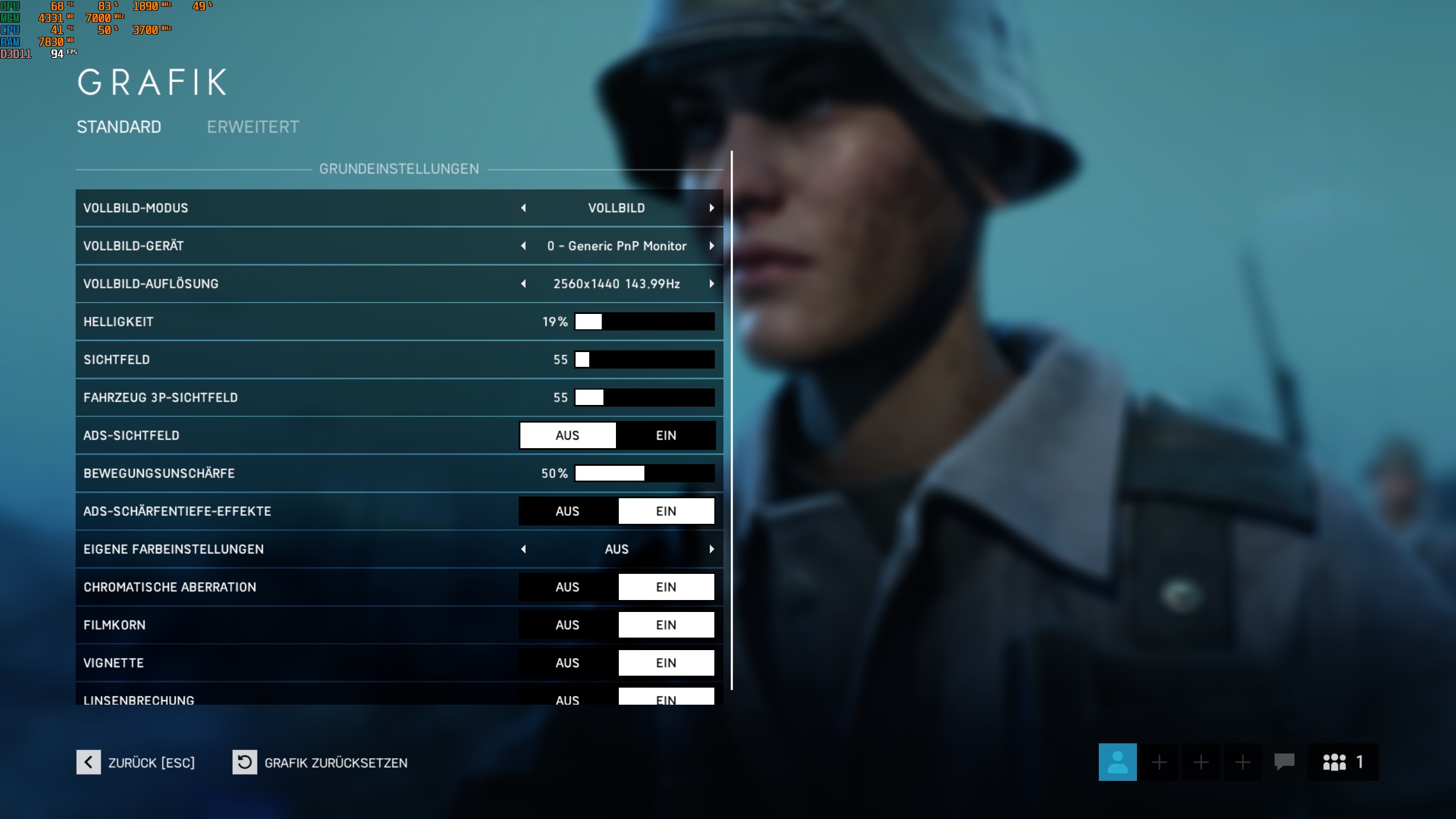

habe mit meinem System (siehe Sig.) nur zwischen 75-100FPS, bei folgenden Settings ingame (siehe Bilder).
Andere User berichten mit der 2070 mit bis zu 140 FPS bei gleichen Settings, ebenfalls @ WQHD.
Was mache ich falsche?
Woran kann es liegen?
Auch kleine Ruckler sind immer wieder zu spüren...
Danke für euren Support!

RT ist, wie man auf den Screens sieht, nicht aktiviert. DX12 auch nicht...

Ist an den Settings was falsch?
Muss ich vllt. bei den Nvidia Einstellungen was machen?

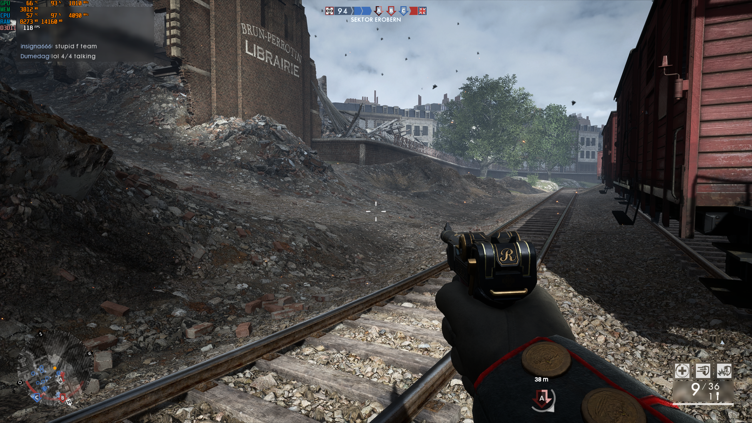

Ich mach mal ingame Screenshots.

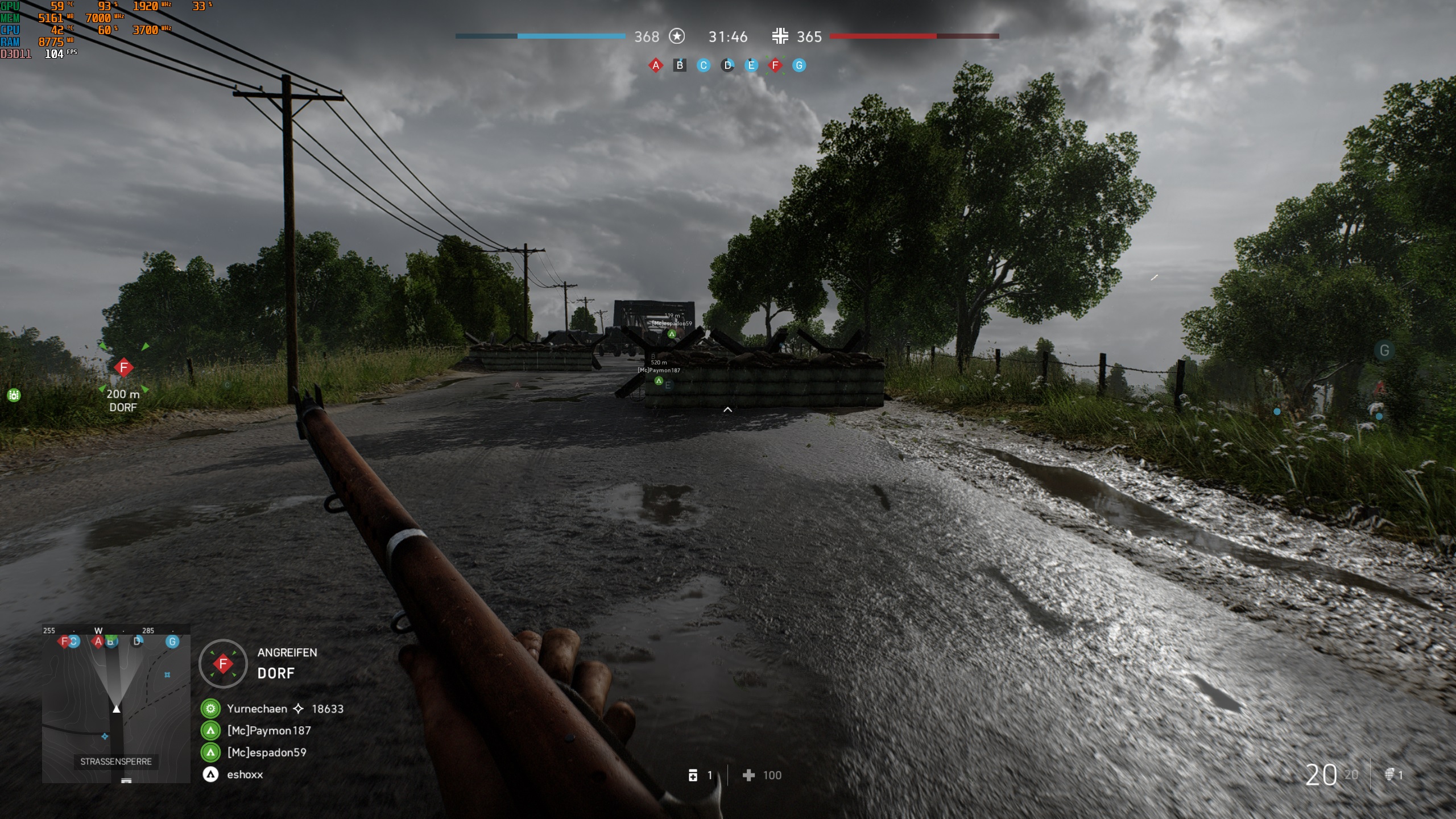

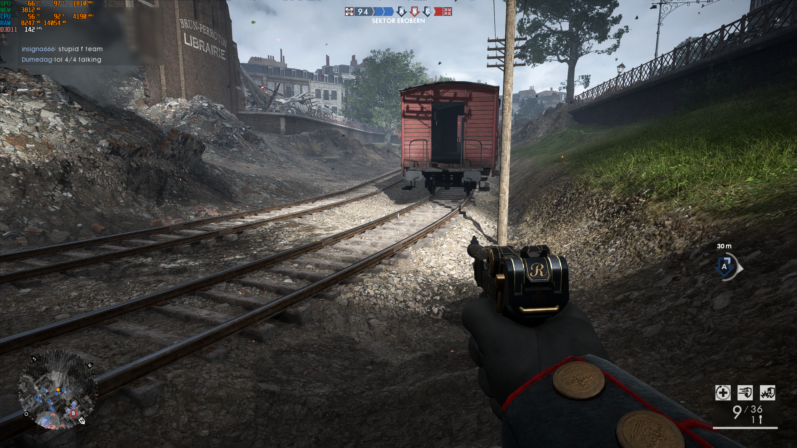

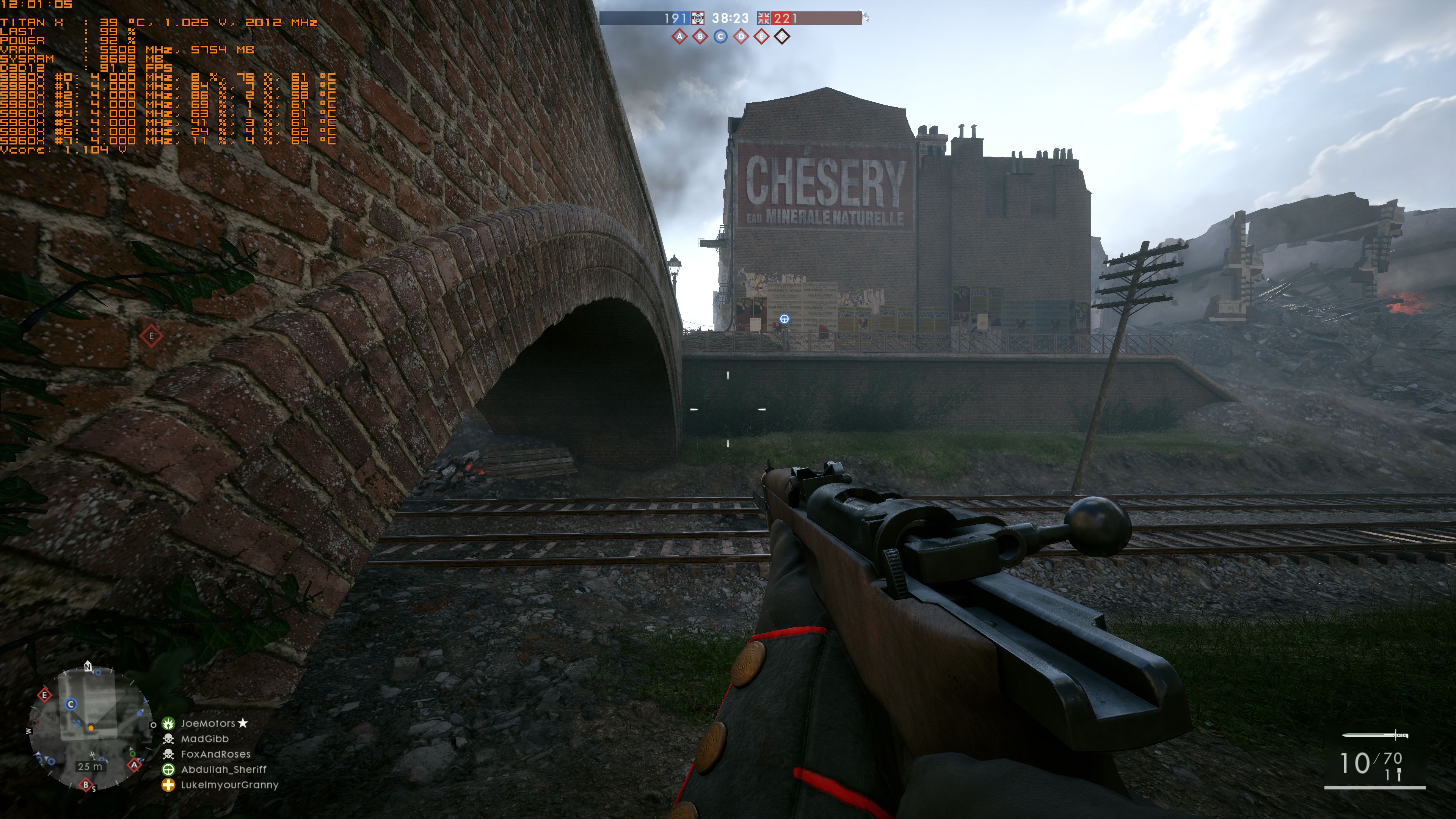

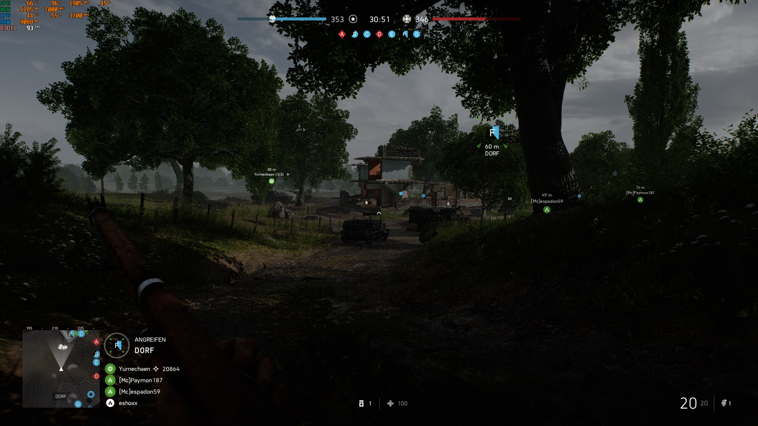

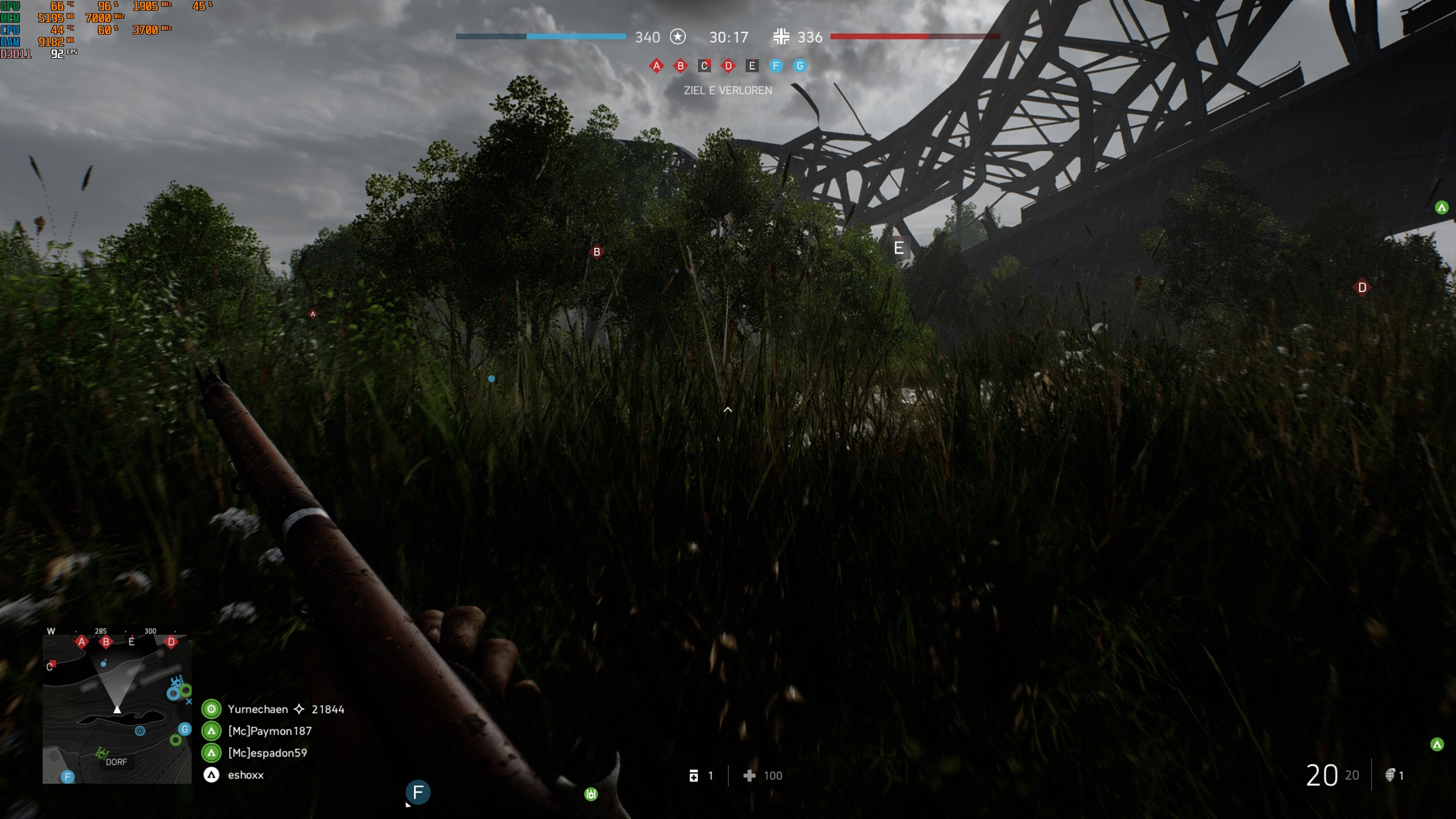

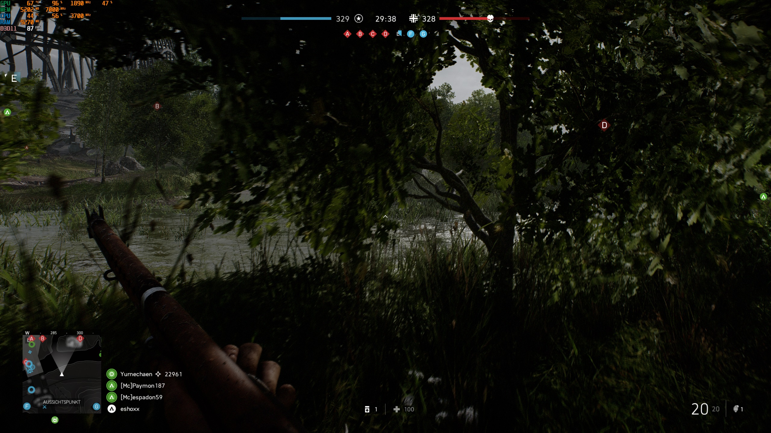

So, mal ein paar Screenshots aus versch. Szenen, was Auslastung angeht...
Über 96% geht die GPU nicht.

Drehste am ResScale Regler in den positiven Bereich und die Graka ist voll ausgelastet^^
@eshoxx
Mach den Gegentest. Alle Regler so lassen wie sie sind bis auf die Auflösung.
Die drehste mal so niedrig wie möglich.
FPS bleiben gleich: CPU zu lahm. FPS gehen hoch: Graka zu lahm.
96% ist gut ausgelastet.
wie geht es das deine CPU unter 90% ist und meine sogar oft auf 100% geht?
