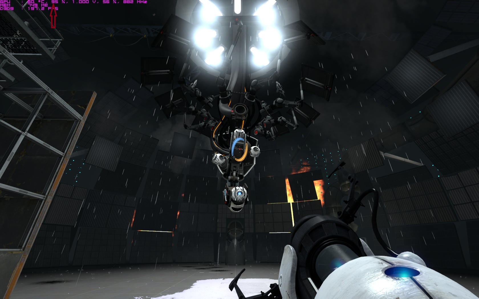

@HisN hat es doch schön beschrieben installiere mal zb MSI Afterburner und lasse dir im OSD anzeigen wie hoch die Auslastung des GPU ist.
Dann kann man sich das Rätsel rate sparen und hat die Fakten. Hier nochmal ein Bild:
MFG
