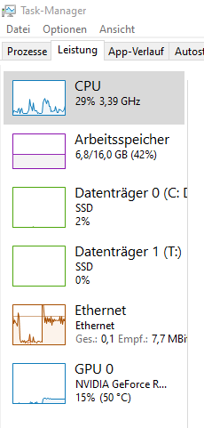

Ich wollte mich mal erkundigen, ob die FPS die ich habe, normal sind.
Meine Treiber sind alle auf dem neusten Stand.
Dazu habe ich vor kurzem die Temp. meiner CPU geprüft während ich gespielt habe, die war durchschnittlich auf 30 Grad.
Meine GPU ist dauerhaft während der Benutzung von Opera GX auf 50 Grad.
Das Bild, was ich angehangen habe, ist nur während der Benutzung von Opera GX worauf ich Twitch schaue.

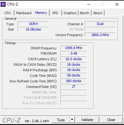

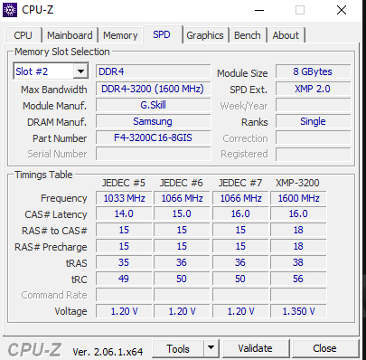

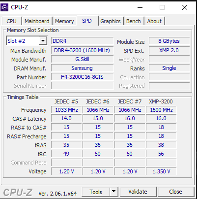

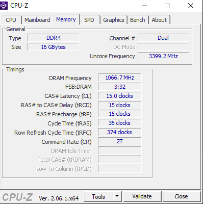

@Oskar341 läuft dein Ram im XMP Dual-Channel Modus ? kannst du mit Tools wie CPU-Z herausfinden, mal Screenshots vom Reiter SPD+Memory hochladen bitte

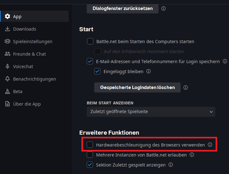

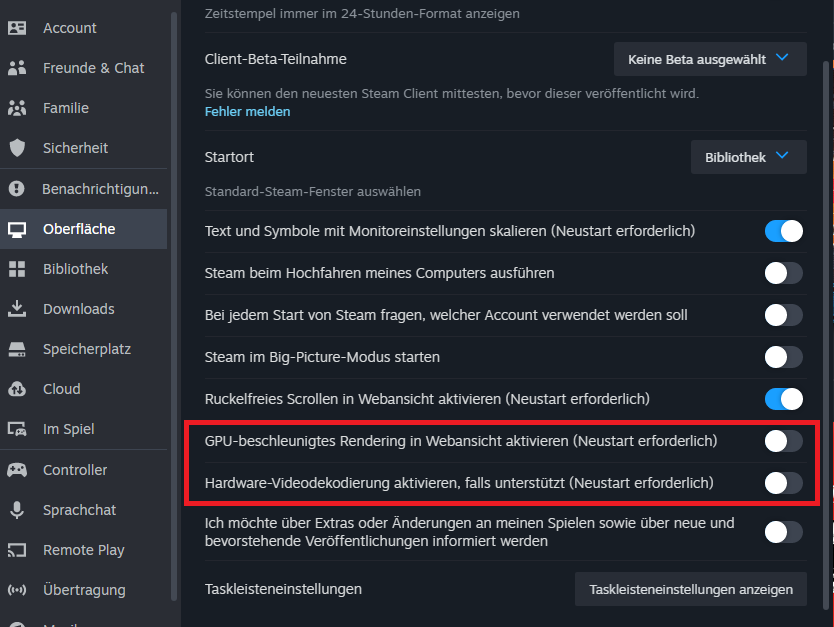

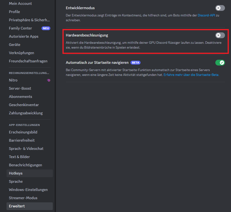

Ich weiß nicht, ob Opera GX noch im Hintergrund aktiv ist, wenn man diesen ausmacht, aber probier erstmal überall die Hardware-Beschleunigung rauszunehmen.
Auf Steam:
Battle.net:
Discord:
Falls du das noch iwo anders an hast, wie bspw. Chrome oder sonstigen Browsern auch da deaktivieren.

Das sind die Bilder von CPU-Z

RAM läuft nicht auf xmp Profil sondern nur 2133 MHz..

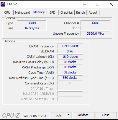

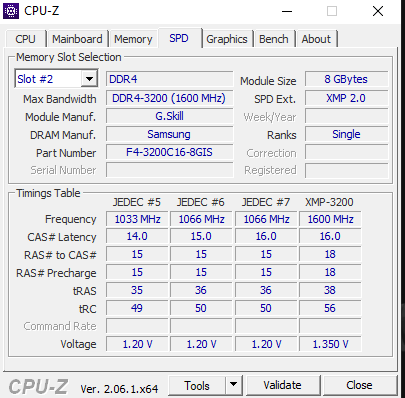

habe gerade mal in den Bios nachgeschaut dort war das XMP Profil ausschaltet.
habe es mal auf Ein geschaltet müsste ich jetzt Veränderungen spüren?

Habe es jetzt mal in einer runde getestet einen kleinen unterschied hat man gemerkt,
aber immer noch nicht so das ich sage oke das ist es bei den Komponenten
