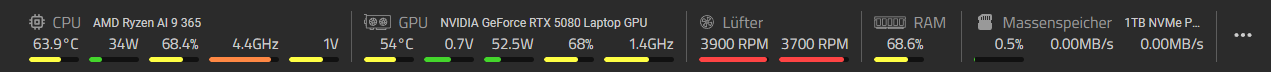

Aber bei Fortnite sieht es anders aus. Bei einem mix zwischen mittleren und niedrigen Einstellungen dumpel ich bei 120 FPS rum mit 1% lows von 18. Und da ist auch egal, ob Directx 11 oder 12. Egal ob alles auf Ultra oder auf Low. Die FPS und Lows bleiben eigentlich nahezu identisch.
Auch die GPU zieht nur 52 Watt anstatt wie sonst in Richtung 150w-175w mit dem Cooling Pad.

Die Temperaturen sieht man in meinem Screenshot. Die bewegen sich so gut wie nicht nach oben. Der zusätzliche kühler geht nicht mal an, so kühl bleiben die. Aber auch den Kühler anzuwerfen ändert nichts an der performance

sind denn die Angaben in dem Screenshot vertrauenswürdig / z.B. HWinfo oder so mal prüfen?
Weil wenn da Lüfter bei annähernd 4000RPM (?!?)
laufen sollen und die CPU bei etwa 34 Watt dennoch an die 64°C haben soll, dann finde ich kann da was nicht stimmen.

alonsie schrieb:
Das spricht ja - wie schon gesagt wurde - deutlich für ein CPU-Limit. Die GPU taktet aber entsprechend hoch oder? Was passiert beim "Gegentest", wenn du die Grafik/Auflösung deutlich erhöhst? Da müsste die GPU-Auslastung ja nachziehen, bis Richtung 100% & insbesondere 150W.
Die Werte der CPU sehen auf den ersten Blick gut aus. Kannst du per Overlay Mal die Auslastung & Takt aller Kerne anzeigen lassen? Gibt es einen Unterschied wenn du Hyperthreading deaktivierst?
Ich würde auch - wie oben - vermuten, dass der Scheduler Last auf die niedriger taktenden Kerne verschiebt und die CPU daher mit der "Handbremse" läuft. Eine CPU-Auslastung unter Gaming von ca. 70% bei 24T ist auch ziemlich viel...
