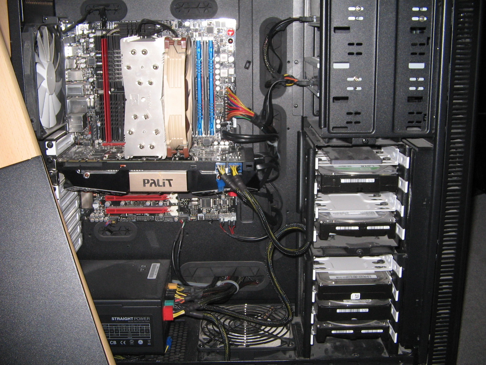

Wie soll das bei einem dual-Tower-Kühler denn auch anders gelöst werden mit den heatpipes? Ist beim Fuma 2 genau dasselbe. Die Richtung stimmt, also nach hinten.
Und hier sieht man es doch.
so,
ist der 14

Die Kühler blasen alle Richtung Heck. Ich habe dir doch ein bild verlinkt, wo man das genau sieht. Brauchst du noch eines?
Hier
