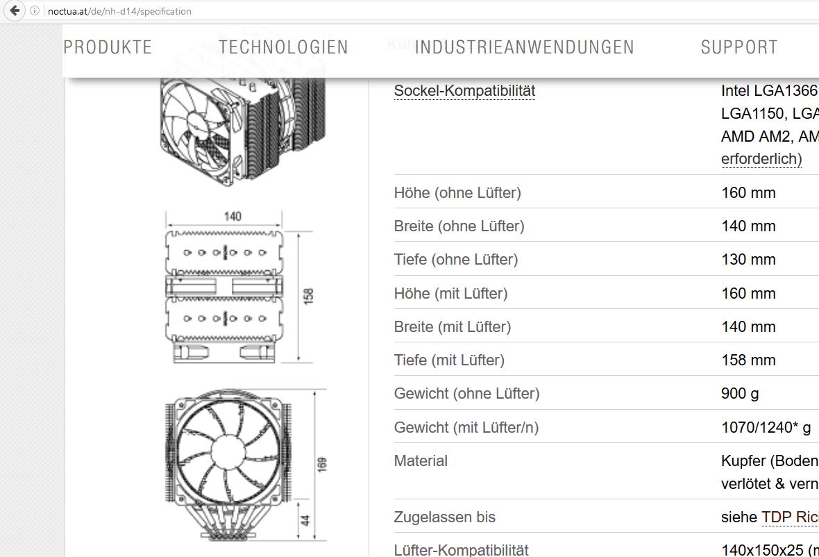

hmm, das habe ich auch schon gesehen.
Was mich nur verwundert ist die Grafik anbei.
Angegeben wird 165mm und auf der Zeichnung 169mm.
Danke.:evillol:
