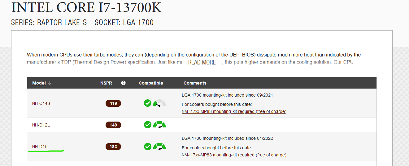

Was sagt denn die Kompatibilitätsliste von Noctua zum Thema? Die Lüfter kannste auch leicht aushängen oder höher hängen. (Im Raster der Kühlrippen, und das sind nicht wenige... )

Zum Thema Kühlleistung: u.a. sollen auch Videos konvertiert werden, wo der Rechner mehrere Stunden ziemlich unter Vollast laufen wird. Würde ein NH-D15 für einen i7-13700K reichen, sodass die CPU nicht aufgrund zu großer Hitze runtertakten muss?

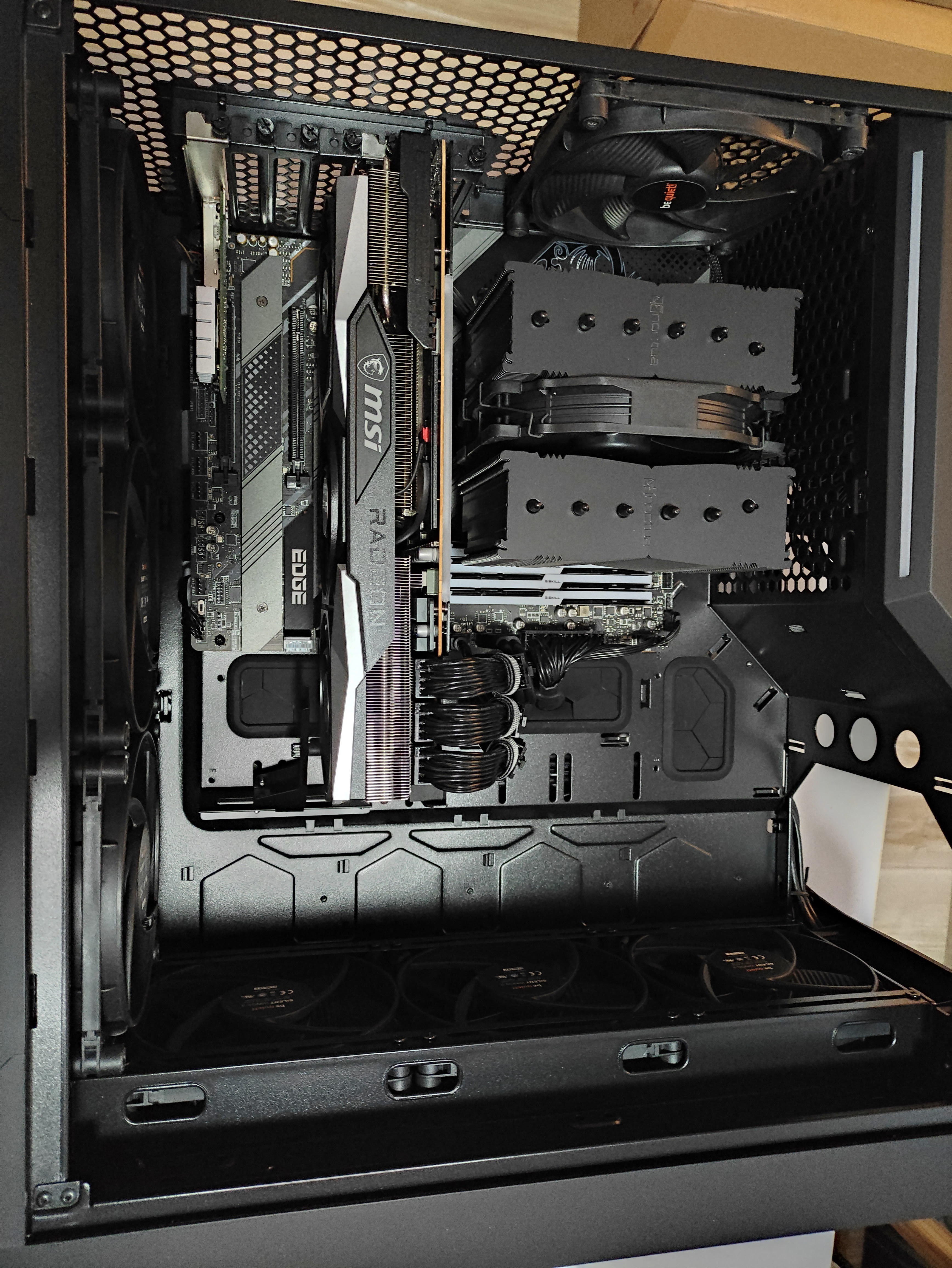

Der D15S hat nur einen Lüfter aber man kommt gut an den RAM.
@Enzian!
Man kommt trotzdem gut ran.. Man muss ja nur die CPU Klammern mit ner Plastikspachtel kurz abmachen und den Lüfter kurz anne Seite legen, mehr nicht, muss ja noch nicht mal die 4 Pins vom Lüfter abmachen, einfach seitlich iwo liegen lassen, da passiert nichts, keine Angst :D Und SimsalaBIM!!!!!! Du kommst an deine schönen Riegel dran :D
