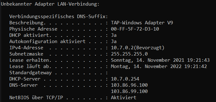

Was allerdings interessant ist, dass ich per OpenVPN und der Anleitung in diesem Artikel tatsächlich eine erfolgreiche Verbindung aufbauen kann und zudem Internetzugriff habe:
https://support.nordvpn.com/Connect...-manual-connection-on-Windows-7-and-above.htm
An sich passt das ja, was jedoch halt umständlich ist und ich nicht so schnell und bequem die Server über die GUI in NordVPN umstellen kann, bei Bedarf.
Die App auf dem Smartphone (Android) funktioniert ebenfalls ohne Probleme. Lediglich auf meinem Rechner macht es Probleme.

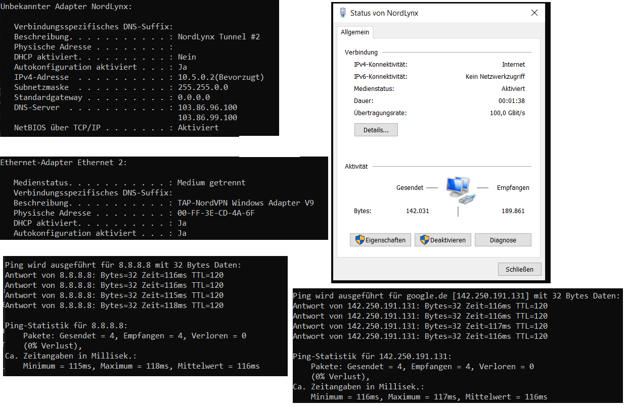

Hier das relevante log für den Befehl ipconfig /all
Kann man hieraus ableiten, wo das Problem liegen könnte? Hat hier jemand eine Idee?

In der Routing-Tabelle wird mir mit aktivierter VPN-Verbindung (NordVPN) folgendes ausgegeben:
Wenn ich das richtig verstehe wird hier auf die IP-Adresse meines Routers das Gateway (wohin das Datenpaket geschickt wird) gesetzt über die Netzwerkkarte als Schnittstelle.
Sprich über die Adresse gehe ich dementsprechend auch in das Internet, was ja auch logisch wäre, da er die Weiterleitung in das Internet übernimmt? Sprich das Standardgateway wäre in dem Fall auch korrekt gesetzt oder muss hier tatsächlich die IP-Adresse der VPN-Verbindung eigentlich gesetzt sein?
Zum Verständnis: Der NordLynx Adapter (NordVPN) hat die IPv4 Adresse 10.5.0.2. und dort steht "Auf Verbindung" was dann bedeutet, dass man bereits direkt an das Netzwerk mit dem gesetzten Gateways 255.255.255.0 angeschlossen ist?

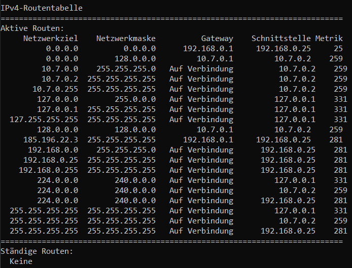

Hier die Routing-Tabelle bei aktivierter VPN-Verbindung per OpenVPN:
Hier existiert zusätzlich die von dir angesprochenen 2 Routings 0.0.0.0 / 128.0.0.0 und 128.0.0.0 / 128.0.0.0 in der das Gateway sich auf die IP-Adresse der OpenVPN-Verbindung bezieht:
Bedeutet dass nun dass das benötigte Routing fehlt und ergänzt werden muss im ersten Fall oder dass eben sobald die VPN-Verbindung aktiv ist das Gateway von der Router IP-Adresse sich auf die IP-Adresse des VPN-Tunnels abändern muss?
