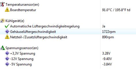

Hab jetzt nochmal ein Screenshot gemacht:
Was haben die Leute aus dem Computerladen bei dir gesagt??
Ich werd jetzt mal memtest ne nacht lang laufen lassen :(

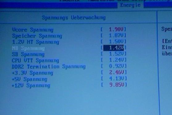

Die sagten, "Board tauschen"
Es sagt ja nicht nur Sindra, sondern auch die Bios - Systemüberwachung.
Siehe Foto...
Deshalb warte ich ja hier das jemand andes mit dem selben Board mal nen Screen postet wo alles so läuft wie es soll.

Hmm dann dürfte ja Sindra allg. Probleme haben mit der Spannungsauslesung bei unserem Board. Ist aber auch komisch, bei mir stimmen die Werte im Bios und Sindra überein. (auch wenn diese mies sind)
Es gibt doch sicher noch jemanden der das Board hat, und mal nen screen machen kann von seinem Bios und Sindra Spannungswerten.

Es sind ja die minus Spannungen die da zu niedrig sind bei mir (uns).
Asus Probe zeigt die Selben werte wie im Bios an.
