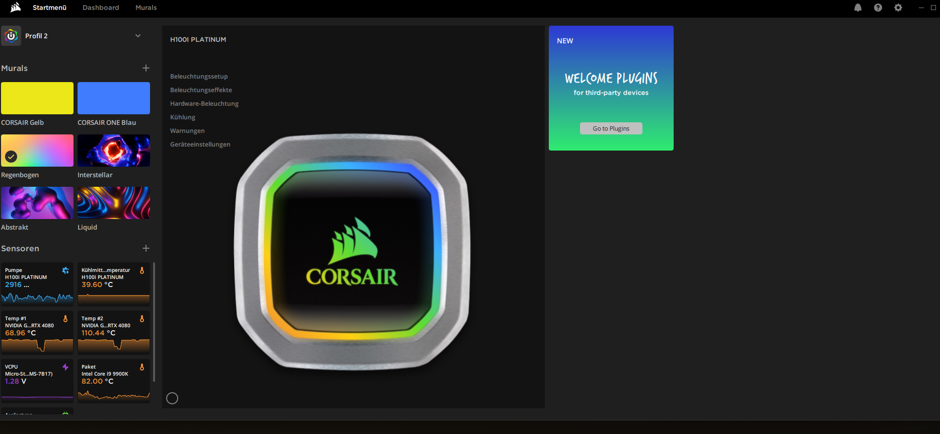

Hallöchen, habe meine Asus ROG Strix Geforce RTX 4080 OC seit knapp über einem Jahr. Nun wollte ich eben Wukong spielen und die Lüfter drehen volle Kann auf. Habe dann über iCUE mal die Temps gecheckt und nunja, das Ergebnis im Anhang. Kann man da irgendetwas tun? 110 Grad ist doch nicht normal..

Diese 110 Grad sind eher die hotspot-temperatur. Wenn du mal mit gpu-z schaust, siehst du es direkt bei 'sensoren'.

das Delta GPU vs. Hotspot ist eindeutig zu hoch. Vermutlich Bleeding der Wärmeleitpaste.
Mehr als 20 Kelvin dürfen das nicht sein.. du hast über die 40K.

Gehäuse habe ich aufgemacht, hat sich nichts verändert... Heißt das diese ist defekt? Nach einem Jahr darf das doch noch nicht sein oder
Ich schließe mich hier vollkommen an. Habe selber die Erfahrung mit verschiedenen Karten gemacht und ein Freund von mir auch. Wärmeleitpaste erneuern.
Sie ist nicht defekt, aber die Wärmeleitpaste ist vermutlich durch.
Das kannst du theoeretisch in 15min selbst beheben, dann ist aber die Garantie der Karte dahin.
Ein RMA-Prozess wäre hier fällig.
Da dieser bei Asus bekanntermaßen äußerst schlecht funktioniert... kann man machen, aber stelle dich auf lange Wartezeiten ein, wo du die Karte nicht zu Verfügung haben wirst. Wenn du sie direkt zum Händler schickst, dauert es in aller Regel noch länger, da hier die Karte nur weitergeschickt wird.
Wenn du einen kulanten Händler hast, bekommst du ggf. direkt eine Austauschkarte...
Wäre es meine Karte, würde ich wahrscheinlich selbst die Paste wechseln, damit ich sie wieder anständig nutzen kann.
Wenn die Karte erst ein Jahr alt ist, hat man ja noch Garantie. Ich würde mich an den Händler wenden.
Diese Situation gibt es öfters bei nahezu allen Herstellern. Hier wurden die Pads zur Wärmeabfuhr nicht korrekt installiert, bzw. haben keinen Kontakt zum Kühlkörper.
Ich bin mir relativ sicher, dass Du dieses Problem von Anfang an hattest und es jetzt im Sommer so richtig bemerkst. Ich würde die Karte auf Garantie tauschen um ehrlich zu sein.

Noch ein Hinweis: Beim Schreiben zum Händler bzw Asus auf das massive Delta zwischen normal- und Hotspot-Temperatur hinweisen. Sonst kommen da so dämliche Aussagen wie 110Grad ist OK.
Screenshots/Logs mit beifügen wo das ersichtlich ist.
Bitte die Temps mit GPU-Z gegenprüfen
