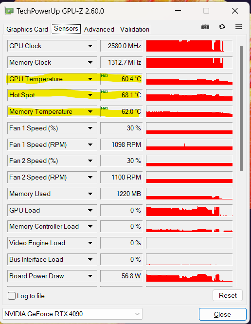

Ich habe gerade eine Runde Battlefield 2042 gezockt und mit GPU-Z meine Temperaturen gemessen. So sieht es bei mir aus und so sollte es auch eigentlich sein:
