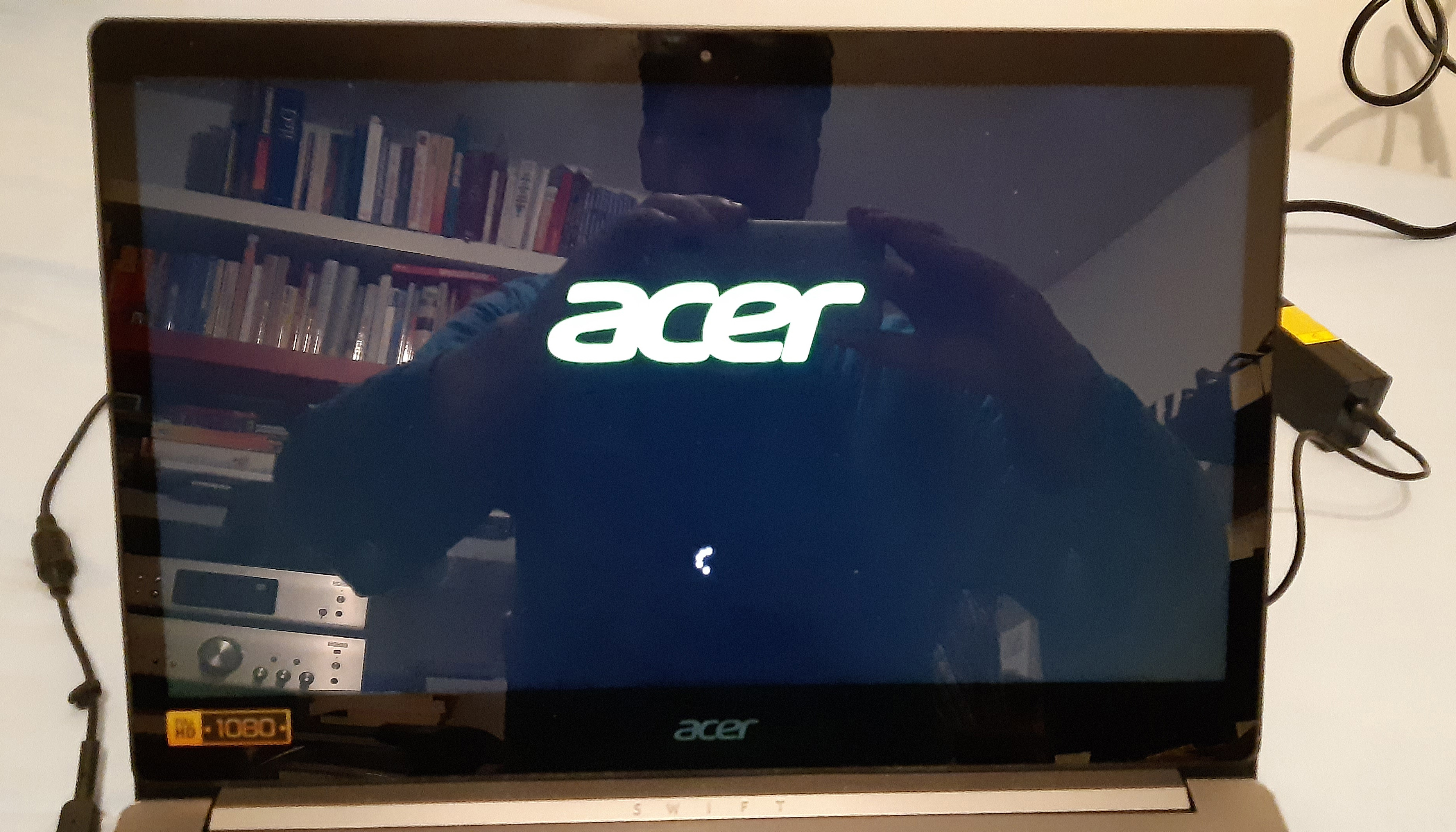

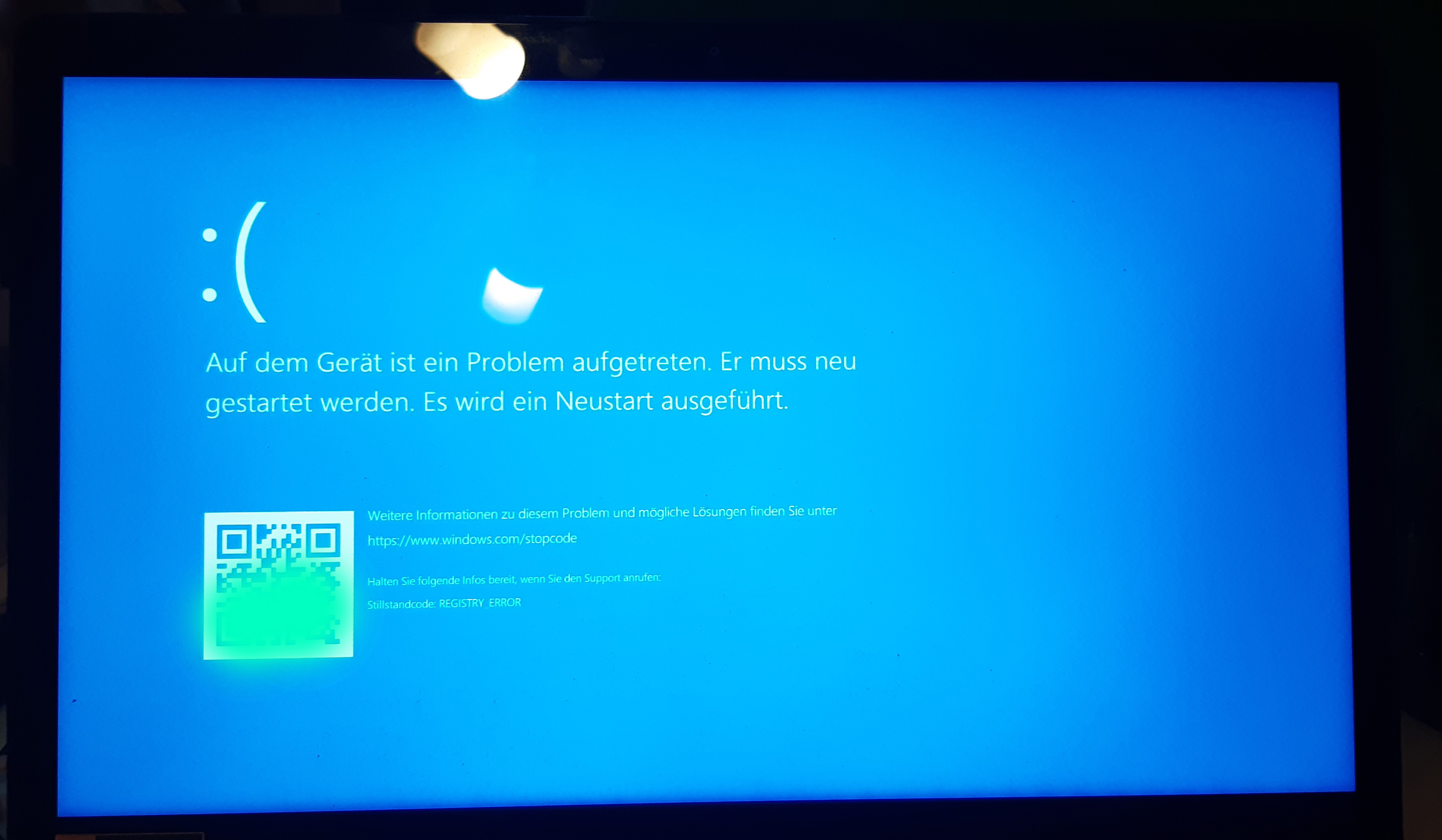

Später machte ich das Notebook wieder an, aber: er zeigte das Acer Logo und die im Kreis laufenden Punkte (Screenshot 1)– dann blieben die Punkte stehen und der Bluescreen kam 5 Sekunden später (Screenshot 2). REGISTRY ERROR. Das Notebook startete nach 10 Sekunden neu – laufende Punkte, stehenbleibende Punkte – Bluescreen REGISTRY ERROR. Und das immer so weiter, bis ich es aus machte und dann später wieder.
Was habe ich probiert: mit F8 in den abgesicherten Modus – ging nicht. Mit Parted Magic von 2019 booten – Security Boot Fail. Mit Desínfec´t von USB oder externem CD-ROM booten – Security Boot Fail. Mit oder ohne Fast Boot – keine Änderung (immer mit UEFI Boot). Secure Boot Modi ist im BIOS nicht änderbar („Standard“) – da hab ich eventuell was übersehen? Im Internet stand SFC und DISM verwenden – aber soweit bootet er gar nicht (oder geht das auch vor den im Kreis laufenden Punkten?). Bei windows.com/stopcode gab es keine Info zu REGISTRY ERROR.

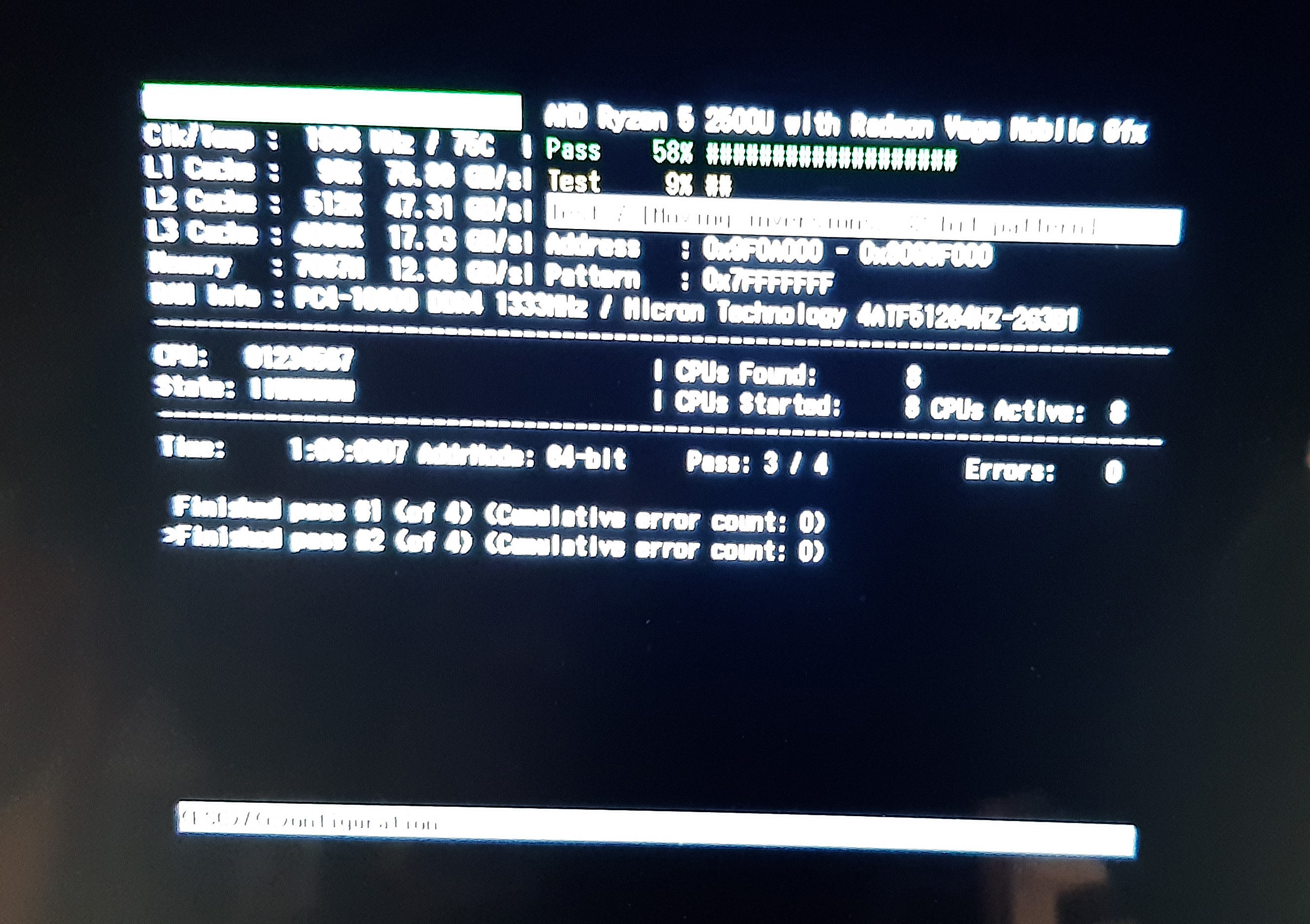

Was ging: Rechner bleibt stabil im BIOS, 20 Minuten getestet. Memtest86 lief 1 Stunde – 2 Passes gemacht (Screenshot 3). Media Creation Tool bootete, ich will aber nochmal ohne gleich Neuinstall gucken, weil das viel Arbeit ist (es ist auch Steinberg Cubase AI 12 mit UR44 drauf). Immerhin habe ich ein Eigene Dateien-Backup. Außerdem – es scheint ja nicht an defekter Hardware zu liegen, die Intel SSD wird im BIOS richtig angezeigt, Memtest lief ja 1 Stunde ohne Absturz…

Memtest86+ kann ich laufen lassen. *** Korrektur: es ist ein Memtest86.
Ich habe versucht an SMART-Werte ranzukommen, aber mein Parted Magic von 2019 liefert den "Security Boot Fail", so wie auch mein Desinfec´t 2022.
ohne "+"
memtest86 schon, aber eben das ohne "+".
falls der ram verifiziert ist, ist natürlich der datenträger verdächtiger nummer 1.
ansonsten: es is halt acer, was ich seit inzwischen jahrzehnten meide wie der teufel das weihwasser.
Ok, habe gerade festgestellt, dass mein Mentest86+ ein Memtest86 ist. ;) Ich lege los.
Ist Memtest86+ so viel schlechter?

der PC hat einen vierstündigen Memtest86 mit 7 Passes erfolgreich abgeschlossen. Kein Fehler gefunden.
SMART-Werte konnte ich nicht erreichen. UBCD war zu alt und System Rescue-Linux von 2022 macht einen Security Boot Fail, wie auch meine anderen Live-Linux. Aber das System war die ganze Nacht an und ist nicht abgestürzt, immerhin.

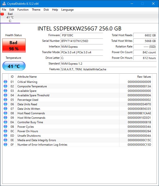

Ok, HBCD - die Katze ist aus dem Sack - defekte SSD!
Also ersetzen. Ob ich nicht gleich alles neu installiere weiß ich noch nicht.
Super, ich hatte Hirens Boot CD aus den Augen verloren, als sie länger nicht mehr aktualisiert wurden und noch kein UEFI konnten.
Die Rohwerte sollten niedrig sein, oder? Also Host Read Commands, Host Write Commands habens wohl verursacht.
