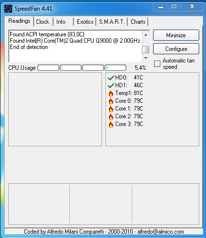

und zwar geht beim Zocken von Hardware-fressenden Spielen der Notebook nach der Zeit aus. Wenn ich unter meinem Notebook fasse, ist es sehr heiß.
Ich habe SpeedFan heruntergeladen und die Werte sprechen eindeutig für sich. Oder?
Wenn ja...was kann ich dagegen machen? Gibt es eine Möglichkeit die Temperatur unten zu halten?

Ist der Screenshot im IDLE?
Wenn ja dann darf die CPU nicht so heiß sein, oder haste sie direkt vorher ackern lassen?
Kannste da mal im Bios nachschauen welche Temperaturen da angezeigt werden?

Der Screenshot wurde direkt nachdem Absturz gemacht, als er wieder direkt eingeschaltet worden ist.

Ich meine immer noch, wenn der Rechner gerade neu gestartet wurde, und dann eine Last von 0 bis 5% auf den einzelnen Kernen hat, dann dürfen die doch gar nicht so heiss werden.
Da musste da schon was dickeres im Lüfter haben, oder die Wärmeleitpaste verweigert den Dienst.
@user321
er hat den screenshot gleich nach dem neueinschalten des NBs gemacht, als das NB seinen Dienst quittierte...somit ist immernoch eine "Restwärme" im Gehäuse wenn das NB wieder hochfährt....so schnell sind die Temps nicht wieder unten....ich denke da schon meinen kleinen Atom..wenn ich den ausmache, ist der auch noch eine Weile relativ warm...
Edit: und da die NB Prozzis (Intel) sich erst bei so um ca 105°C abschalten ist eine "Restwärme" von 81°C "normal"
Edit 2: Also mein vorschlag wär wenn du noch Garantie hast, ab damit zum Händler, soll der sich drum kümmern!
Falls nicht, solltest du das NB aufmachen und vorsichtig säubern (am besten mit einem, der ein bissle Ahnung hat, wenn du dir das nicht alleine zutraust)
