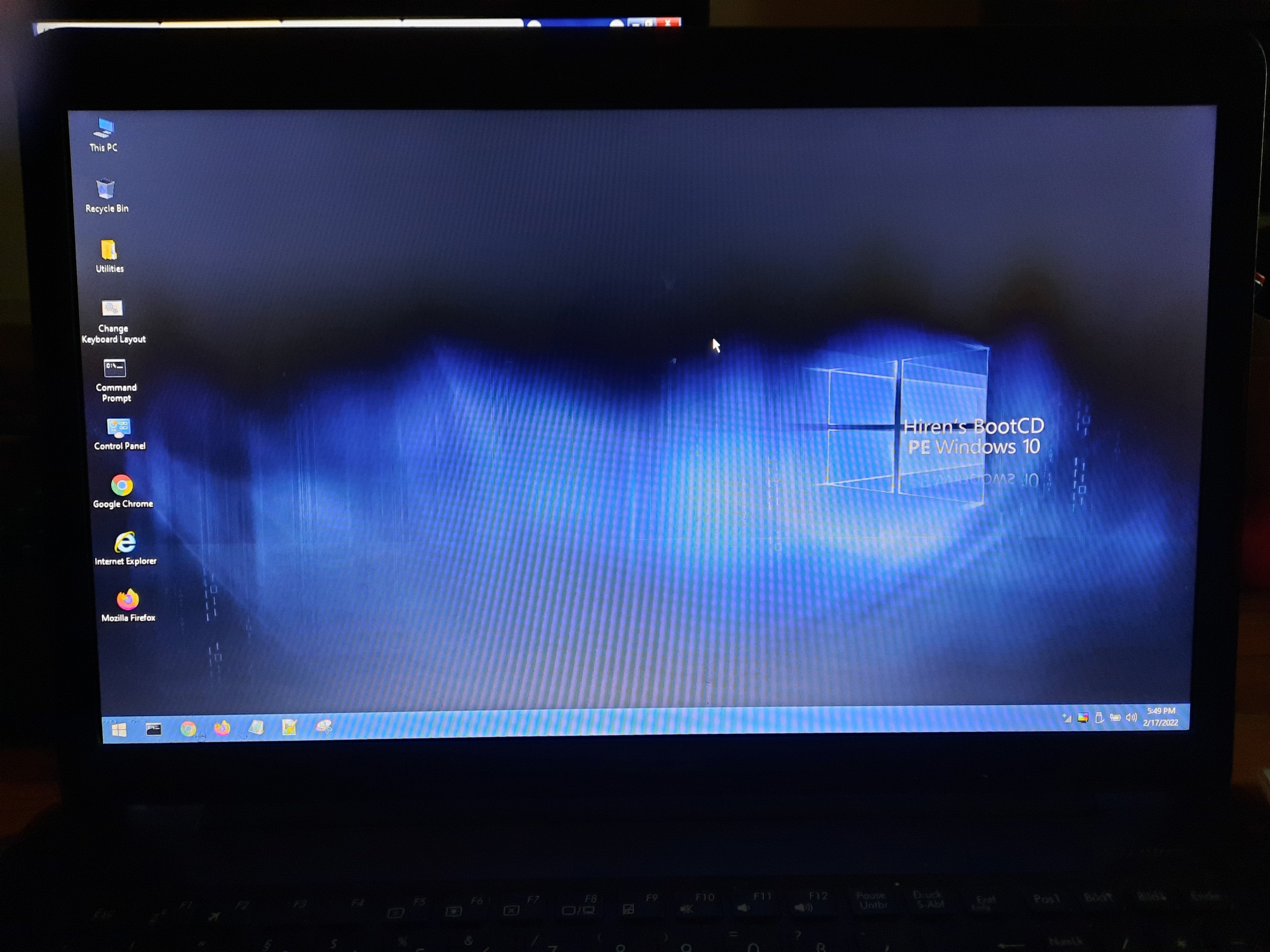

Habe den Stick in mein Laptop gesteckt , ESC gedrückt und gestartet.Das kam:

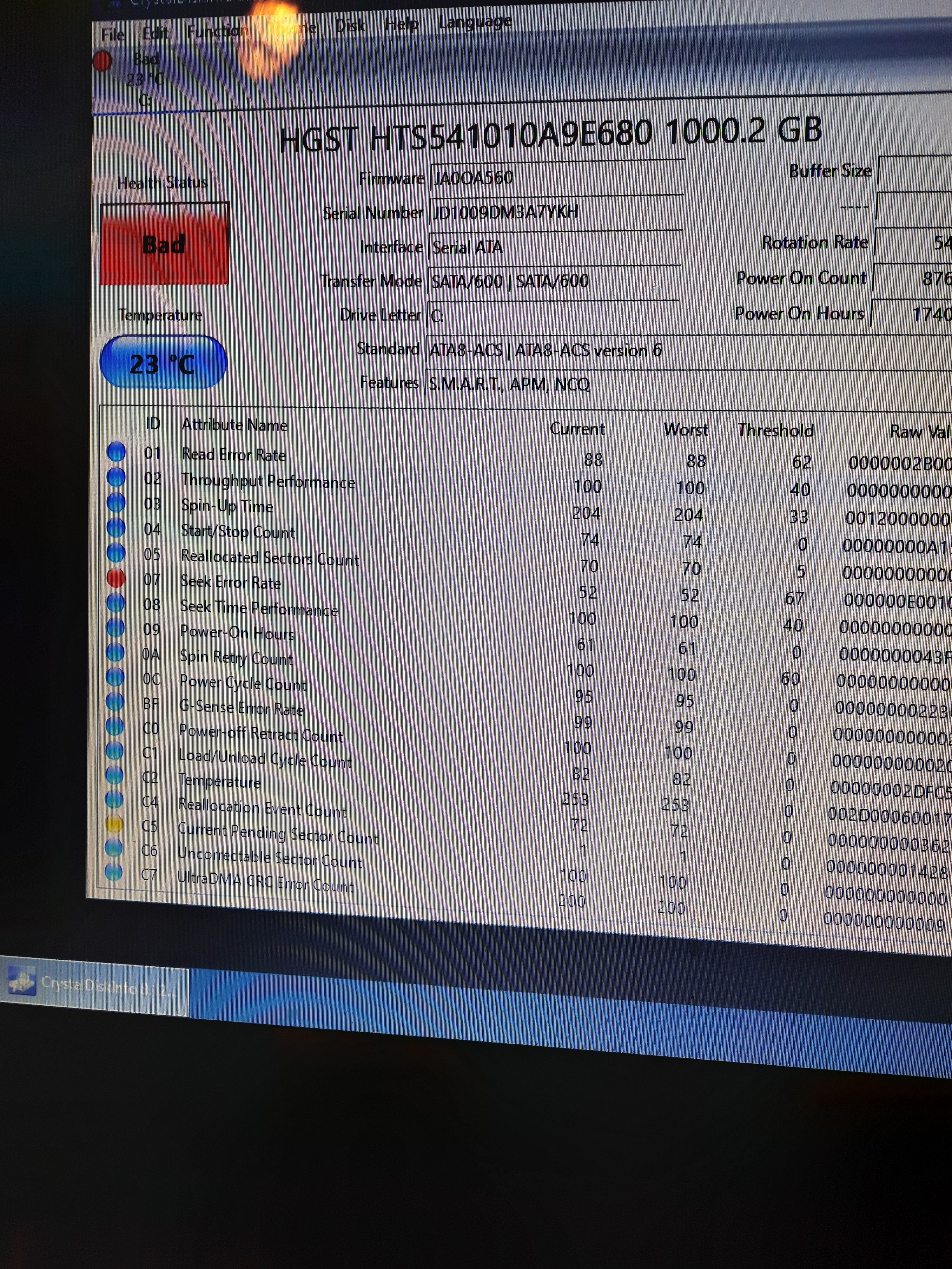

Hier das Foto:
Okay die Platte ist definitv hin. Wenn du Glück hast, kannst du über "This PC" auf C: zugreifen. Und deine Daten kopieren.
In Zukunft: Mach Backups von den Sachen die dir wichtig sind. Denn: Kein Backup, Kein Mitleid.

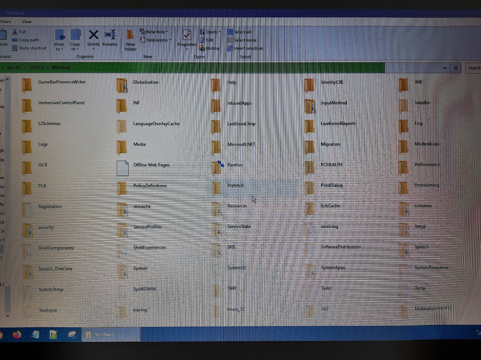

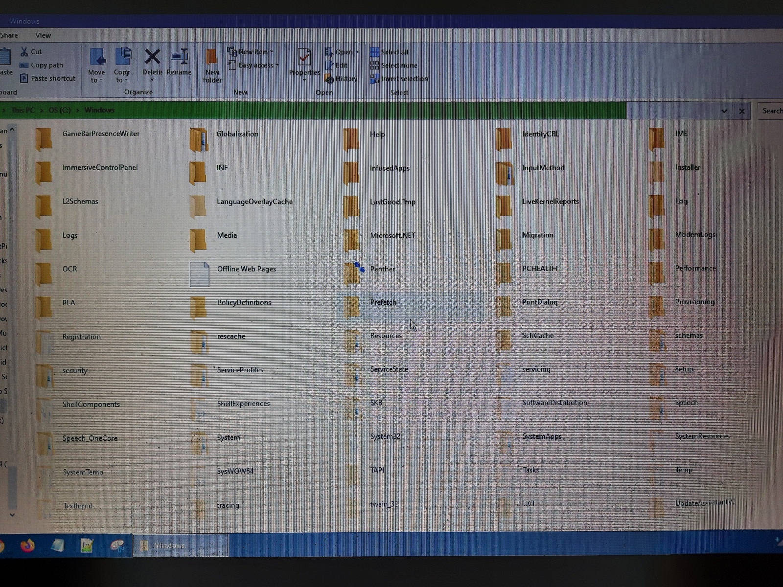

Er hängt bei 3% seit 1 Stunde und ist am klackern
Ich habe es abgebrochen.
Habe es nochmal probiert den Windows Ordner 20 GB,auf den Stick zuziehen, funktioniert nicht.
