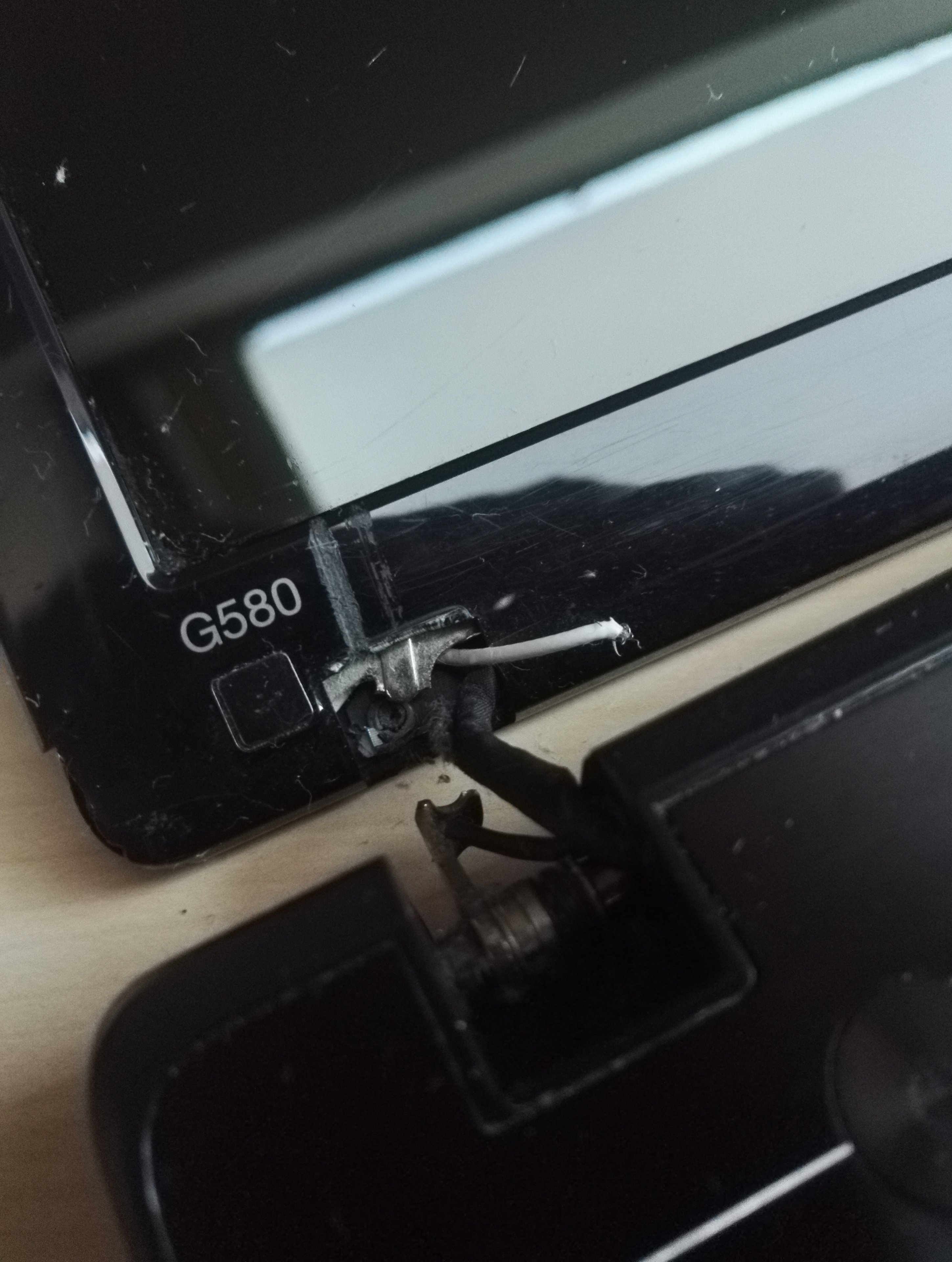

seit einer Stunde geht mein Notebook nicht mehr, da ich vermute, dass ein Kabel gebrochen ist. Mein Notebook ist seit längerer Zeit links ,,offen“ (s. Bild), bedingt durch Staub.
Ein unglücklicher Zeitpunkt, da ich noch was für die Schule machen wollte.
Meine Frage ist jetzt, ob man das reparieren kann.
Danke im Voraus für Antworten.

das sieht nicht gut aus ... aber ganz bestimmt kann man das reparieren. Falls du es wirklich eilig hast, kannst du ja auch vorübergehend einen anderen Monitor an das Notebook anschließen.
Welches Notebook-Modell ist das?
Schraub die Kiste auf, schau her wo das andere Ende vom Kabel ist und sieh zu das Du es wieder zusammen gelötet oder notfalls auch geklebt bekommst.
Scharnier gebrochen, WLAN Kabel abgerissen und das Display Kabel hat mit Sicherheit einen Bruch.... Kostenpunkt um die 50-100euro für ne Reparatur mit gebrauchten Ersatzteilen. So wie das aussieht, warst du da auch mit mächtig viel Gewalt dran.
Du kannst das Gerät via HDMI an einen TV oder Monitor anschließen und somit erstmal weiter arbeiten.
Es ging bis heute noch, obwohl das eine Kabel schon kaputt war. Ich denke auch, dass das Displaykabel nen Bruch hat. Wollte nur wissen ob man es fixen kann und was es kostet bzw ob es sich noch lohnt zu reparieren. Das Notebook ist ja auch schon 5 Jahre alt.
der Zustand eines Geräts hängt maßgeblich von dessen Benutzer ab und nicht vom Alter des Geräts selbst.
Natürlich bin ich selbst Schuld, dass es dazu kam, mir ging's nur darum, wie teuer einer Reparatur ist.
gebrauchten externen Monitor für paar € anschließen und erstmal weiter arbeiten.
reparieren... kommt drauf an... was wirklich kaputt ist und wie gut du basteln kannst.

wenn du es reparieren lässt - noch 1-2h Arbeitszeit drauf rechnen. also ist man dann eher bei 1x0-2x0€ je nachdem wieviel kaputt ist. nein, das Geld würde ich da nicht mehr rein stecken.
generell.. wenn du dein Laptop eher... "robust" behandelst, dann kauf das nächste mal auch was robustes. Lenovo T, z.b.
Reaktionen: azereus
wenn du die Reparatur selbst durchführst ist es günstiger.
Wirst erstmal "nur" das LCD-Kabel vom Mainboard (unter der Tastatur) zum Display (hinter die Verkleidung) bringen müssen. Das Kabel kostet i.d.R. nicht viel.
