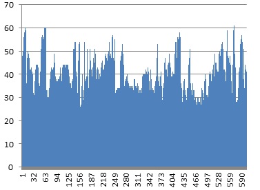

Ich habe folgendes Benchmarkszenario für dich getestet und aufgezeichnet:
SYS: GTX 780 AMP, 3770K @ 4,5 Ghz
Spiel: Metro Last Light, Settings siehe screenshot, 3D Vision ON!
Level: "Sonnenuntergang" vom Levelstart.
Dieses Level ist gekennzeichnet durch Moor, Wasser, Sonnenstrahlen, viele Viecher, Bodennebel und Dinge, die ein Sys so richtig fordert.
Spielweise: 10 Minuten lang in diesem Levelabschnitt herumrennen, Viecher bekriegen, viel Drehungen, strafen (seitlich laufen) und ständig in Bewegung sein --> eben Dinge, die ein Sys schön auslasten.
min/max/avg fps: 25/60 (Vsync)/ und 40 im Durchschnitt
Fazit:
Drops unter 30 sehr selten, kaum spürbar. Wie oben erwähnt meist 40-45 fps butterweiche fps.
GPU dabei ohne einen einzigen Zucker am 99% Vollast Anschlag.

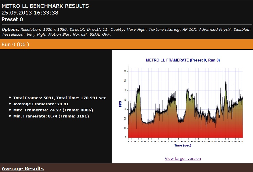

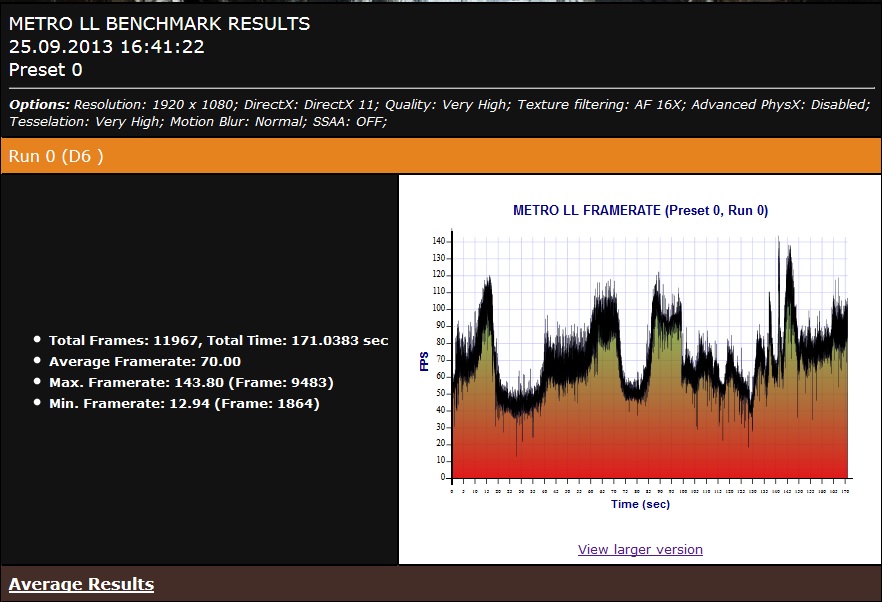

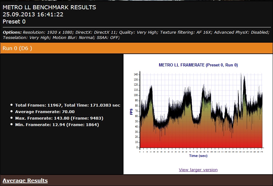

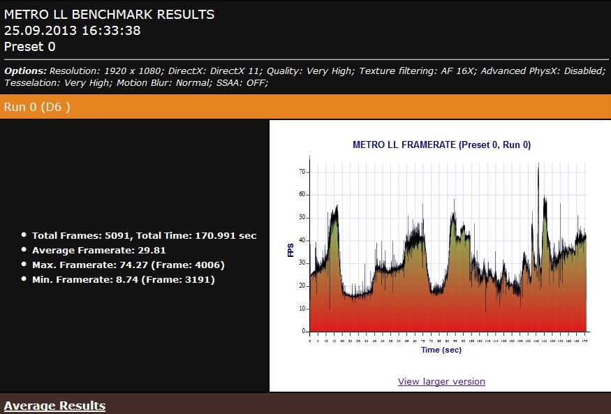

Alles klar, hab den Benchmark gefunden:
Hier mal ein Run mit screenshot. Natürlich wurde @ 3D Vision gebencht.
Ein weiterer Run mit 2D --> siehe screenshot.
Ergebnis: 3D Vision halbiert die fps Rate über 50% (siehe avg Wert)!

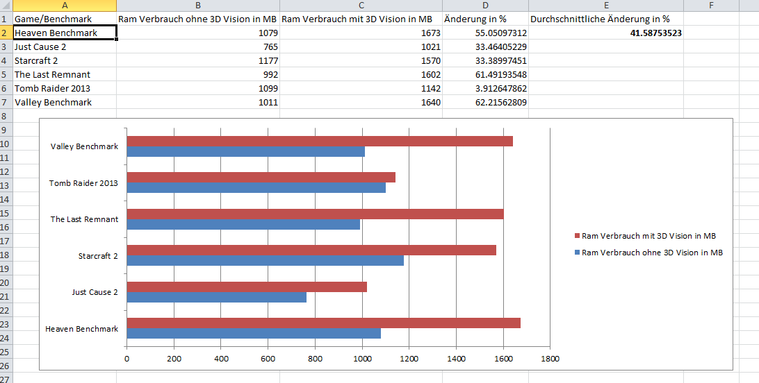

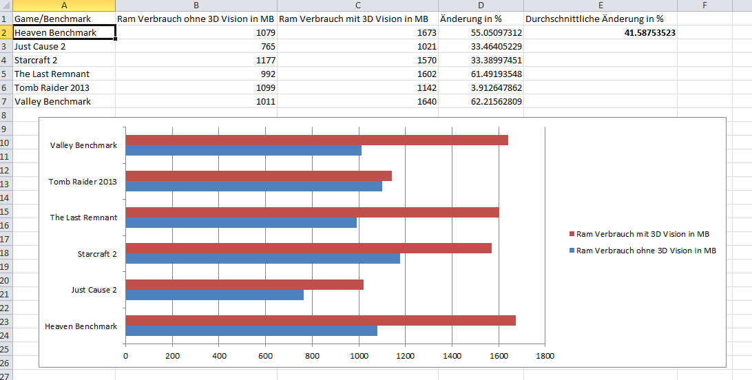

Ich habe einen Vergleich von Speicherverbrauch zwischen 3D-Vision und Normal modus gemacht und dabei fällt es aus, dass mehr Ram benötigt wird, natürlich bei gleiche Settings und selbe Szene.
Ich habe nur 2GB Ram und daher habe ich nur paar Spiele/Benchmark, die zur Zeit bei mir vorhanden sind und weniger als 2 GB Ram benötigen, getestet.
Bilde wurde mit Fraps gemacht.
Heaven Benchmark:
Ohne 3D Vision: 1079 MB
Mit 3D Vision: 1673 MB
Just Cause 2:
Ohne 3D Vision: 765 MB
Mit 3D Vision: 1021 MB
Starcraft 2:
Ohne 3D Vision: 1177 MB
Mit 3D Vision: 1570 MB
The Last Remnant:
Ohne 3D Vision: 992 MB
Mit 3D Vision: 1602 MB
Tomb Raider 2013
Ohne 3D Vision: 1099 MB
Mit 3D Vision: 1142 MB
Valley Benchmark
Ohne 3D Vision: 1011 MB
Mit 3D Vision: 1640 MB
Zusammenfassung:
Zwischenfazit:
1. Je nach Spiel und Settings wird ungefähr 30% - 60% mehr Speicher in 3D Vision benötigt.
2. Es gibt natürlich Ausnahme, wie z.B. Tomb Raider, kaum mehr Speicherverbrauch.
Ich kann 6 Spiele testen, daher ist es nicht aussagekräftig genug. Es wäre schön, wenn weiteren Spielen getestet werden.
Und wichtig: wirklich 3D im Treiber ausschalten, nicht mit Strg + T zwischen 3D Vision und ohne 3D Vision wechseln, sonst falsche Ergebnis.
