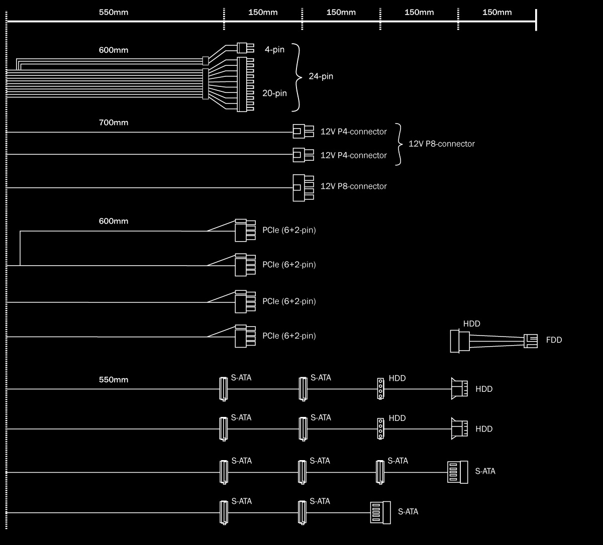

Dann schau Dir zum Beispiel mal die Kabelaufteilung beim be quiet! Straight Power 11 750W an:Sly123 schrieb:Kenne kein vernünftiges Netzteil, wo der 6-Pin einfach aufgeteilt wird, was hier als "Standard" angezeigt wird.
Das ist einfach nur Pfusch und Billigkram.

Was willst du mit dem Bild zeigen? Be quiet nutzt für die netzteilseitigen Anschlüsse 12-Pin-Buchsen und keine 6-Pinner. Da findet also kein Splitting statt!cobra38 schrieb:Dann schau Dir zum Beispiel mal die Kabelaufteilung beim be quiet! Straight Power 11 750W an:
