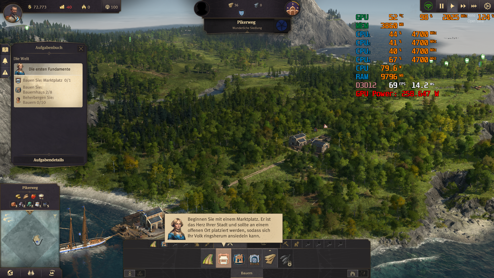

KCX schrieb:
Bin gespannt was die Partner OC Karten raushauen... 215W sind auch "viel zu wenig" für eine 2080. Kommt einer Kastration gleich. Meine darf sich 310W gönnen und in die Regionen kommt sie auch mal hier und da. Bei 215W TDP würde ich quasi immer ins Powerlimit laufen. Selbst 268Watt lief sie sofort ins Limit und ich musste das OC Bios flashen.
Hier um meine Aussage mal zu untermauern:
Anno 1800 (nach Release und mit alter CPU/RAM) 1080p Ultra
Sofort nach Beginn des Games... Zack Powerlimit 124%
