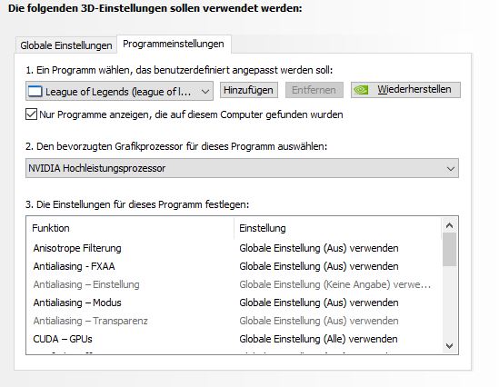

Ich habe in der Nvidia Symstemsteuerung ausgewählt, dass das Spiel mit der Nvidia-Grafikkarte ausgeführt werden soll und habe, zur Sicherheit, das Spiel auch vom Desktop aus unter ,,mit Grafikkarte ausführen'' nochmal die Nvidia ausgewählt.
Trotzdem kommt es während des Spielens zu Leistungseinbrüchen.

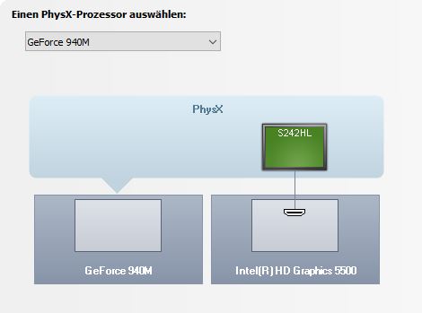

Edit: habe ein Bild angefügt. Kann es sein, dass es damit zusammenhängt, dass innerhalb der Nvidia-Systemsteuerung mein Bildschirm scheinbar auf die Intel-Grafikkarte ,,zugreift''? Also diese optische Darstellung mit dem HDMI Port und dem Kabel?

Du musst die Anwendungseinstellungen öffnen, nicht PhysX. PhysX wird quasi nie genutzt. Irgendwo gibt es da in der Nvidia Steuerung eine Option, Anwendungen Grafikkarten zuzuweisen. Und wenn da die Intel ausgewählt wurde, muss man da die Nvidia GPU wählen. Und in einem Laptop wird das Bild quasi immer von der Intel ausgegeben, nicht von der externen GPU.

Hi habe einen ähnlichen Acer Laptop mit der 940m. Wenn du bereits die 3D-Einstellungen Global auf den "Nvidia-Hochleistungsprozessor" gelegt hast sollte er eigentlich auch diesen verwenden. Du kannst ja mal z.B. den Benchmark von Userbenchmark durchlaufen lassen. Dort wird dir ja am Ende angezeigt welche Grafikkarte gestestet/verwendet wurde und dann eine Rückmeldung geben.

Das Bild mit dem Monitor an der Intel GPU ist so völlig korrekt und hat technische Gründe (Optimus). An dem Bild kannst du also kein fehlerhaftes Verhalten ableiten.
