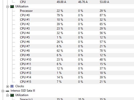

Ne limitierung der CPU kann auch vorliegen wenn einzelne Kerne am Limit laufen. Am besten mal beobachten.
Viele Kerne heißt ja nicht automatisch viel Leistung, die Software muss es auch nutzen können.

Das ist die Auslastung meiner CPU während ich CS:GO spiele.

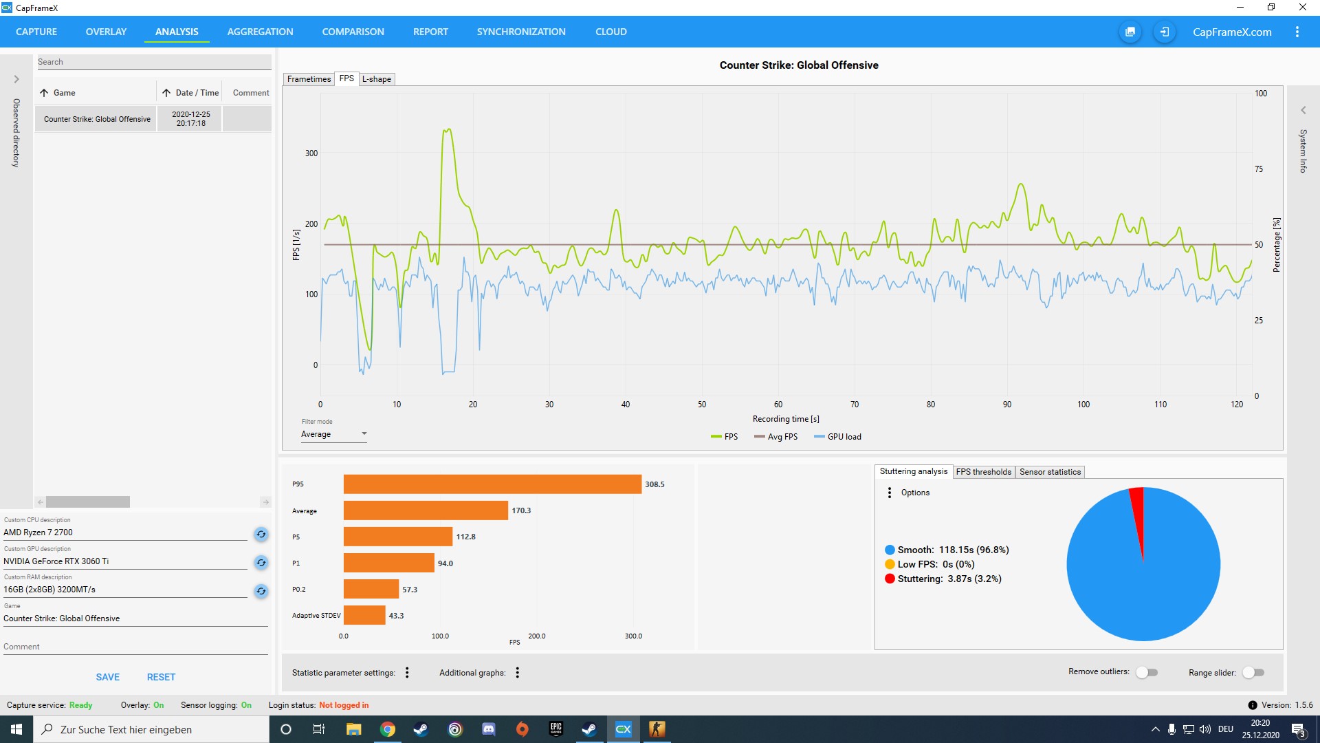

die gpu Auslastung muss beachtet werden

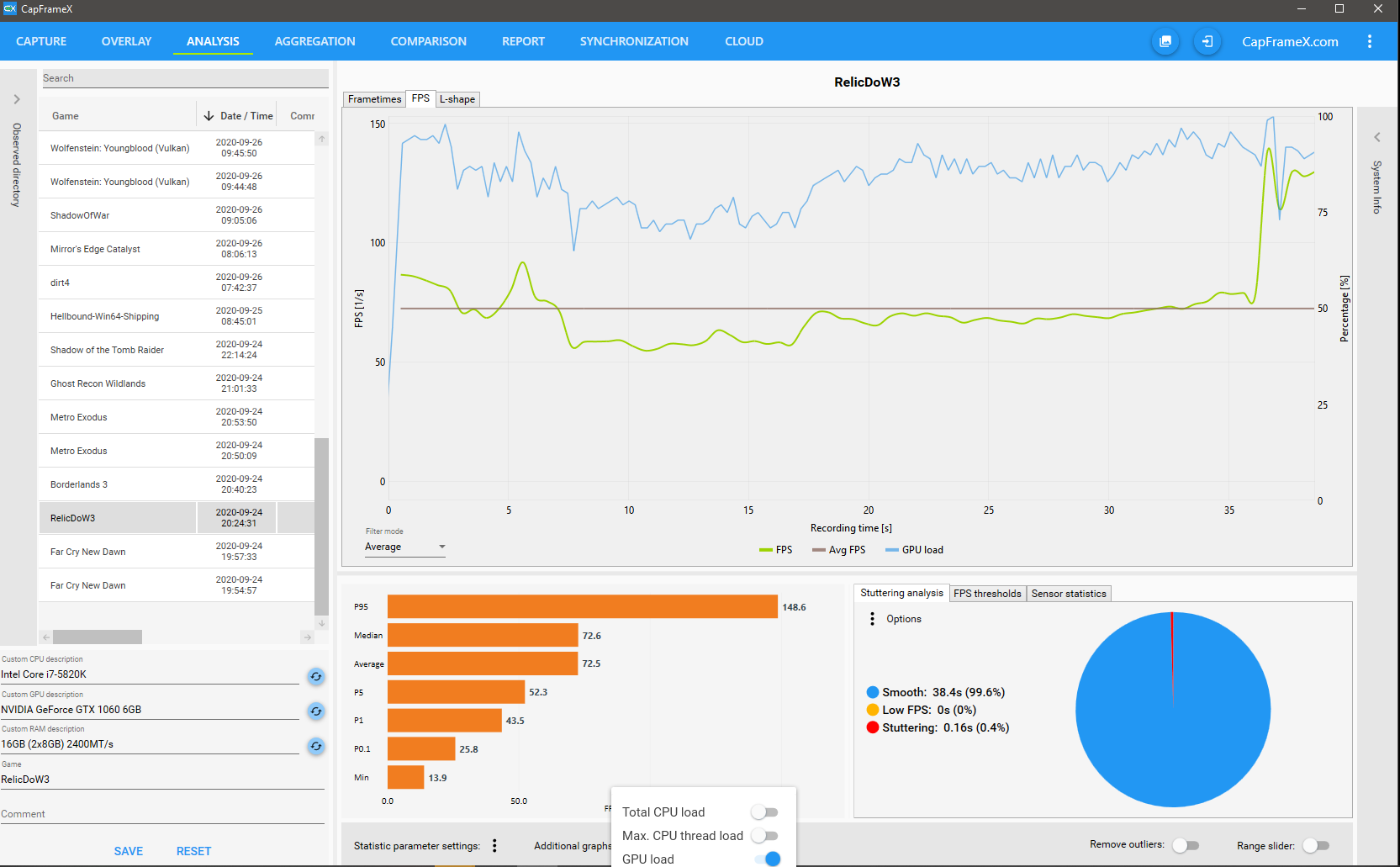

Dazu das tool capframex und nen bench machen
Das sieht in Auswertung so aus
rechts gpu auslastung in % links fps unten dauer
Das programm lässt sich zeitlich limitieren. und eine andere taste als f11 umstellen.
ich würde zusätzlich die sensoren ram vram und gpu core load in der statistic anschalten cpu cores sind optional
Wichtig hier ist das ein limit immer besteht wenn die gpu untr 95% läuft
Jetzt kommt es nur auf gameszenen an wo man bencht und bei MP spielen ist das nicht reproduzierbar.
Das bsp ist dawn of war 3 ingame benchrun mit manuell gedrückten capframex abgeschlossen mit bench ende.
Und wie man sieht klar cpu limitiert

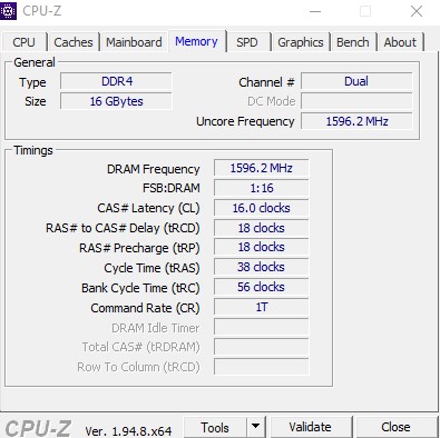

ist normaler ddr4 3200 cl16
Daran liegt es nicht ryzen 2000 läuft optimal mit ddr4 3200
Das problem wird wohl eher am geringen takt des ryzen 2600 liegen
Und mehr als 4,2ghz ist mit zen+ nicht drin
