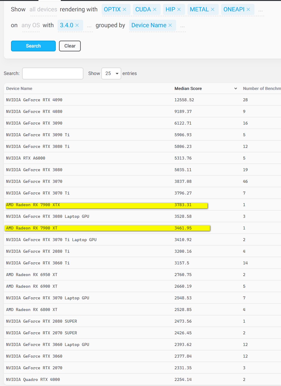

Nehmen wir mal den Blender Benchmark:
Die 3090ti holt aus 82% mehr Shadern als die 3070 80% Mehrleistung.
Die 4090 holt aus 68% mehr Shadern als die 4080 nur müde 30% Mehrleistung.
Ich habe fast den Eindruck, die 4090 hat nur ca. 13K Shader des AD102 aktiviert um mehr Spielraum für eine 4090ti zu lassen.
Das würde viele der Ergebnisse viel plausibler machen.

Dann wird das wohl Nichts mit einer 4800. Mein 550W-Netzteil tausche ich nicht aus, obwohl es den "Saft" bei reduziertem Powerlimit locker liefern könnte.
Die ersten Benchmarks der 7900er mit Blender 3.4 sind leider (wie erwartet) eher meh, daher meine Überlegung.
https://opendata.blender.org/benchm...PI&blender_version=3.4.0&group_by=device_name
