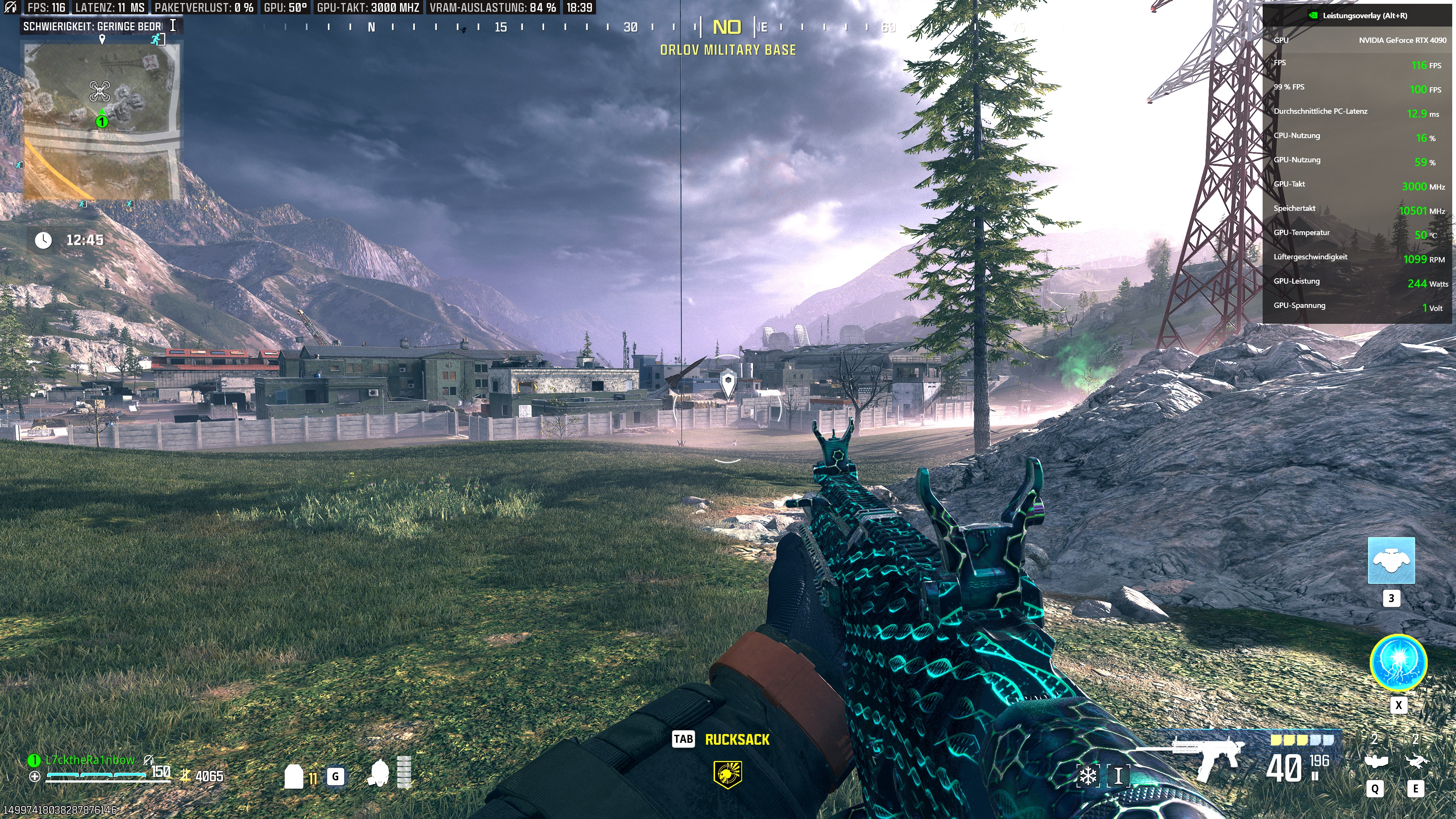

Ich muss einfach nochmal ein Loblied auf die 4090 singen. Die Karte bereitet mir einfach so viel Spaß wie keine andere Karte zuvor.
4K Extreme Preset in MW3, dazu DLSS3 (ohne Frame Generation). Vsync und Gsync sind aktiviert. Bei meinem 120Hz Monitor setzt er die FPS automatisch dann auf 116 FPS.
Ultra smooth, kein Ruckeln, nichts.
Dank DLSS3 sieht das Bild besser aus als nativ und vor allem schärfer (80% Sharpening).
Die Karte rödelt so mit 50°C und 1099RPM vor sich hin, bei 60-70% Aulastung mit 3Ghz Taktrate und nur 250W Verbrauch.
Komplett verrückt wie gut die Karte ist. Die Kombination aus schnellem RAM und der CPU gibt der Experience den Rest.
Das Bild sieht etwas komisch aus, da es mit HDR aufgenommen wurde.

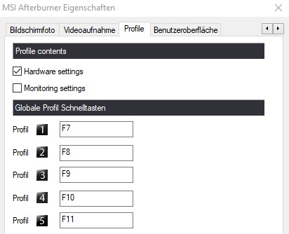

Dann ist ein UV Profil gut weil gleiche FPS und nur ~150 Watt.
Du kannst mehrere Profile speichern und einfach per Schnelltasten zuweisen.

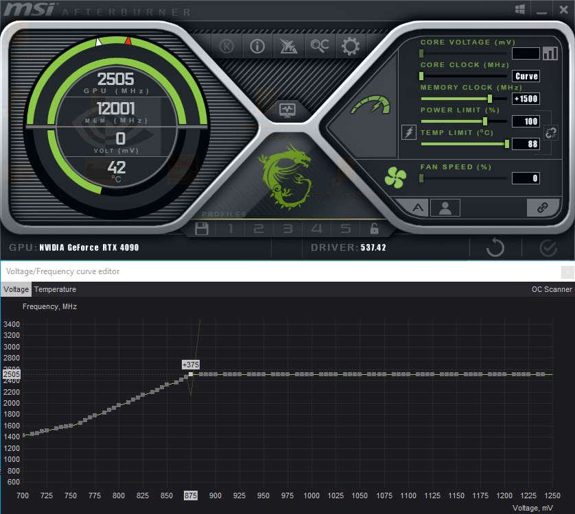

Smagjus schrieb:Nur ist die Spannungsregulierung mittlerweile so komplex, dass man da mittlerweile performancetechnisch auch etwas kaputtmachen kann.
Reduzierung um 0,1V und 45MHz bringt bei meiner einen Leistungsverlust von 4%.

Meine ist mit UV sehr effizent, fiept net und rasselt net.
Dank Wakü schön kühl - den Preis blende ich da einfach mal aus.
Für mich die beste Karte seit meiner Powercolor X1950 Pro.
