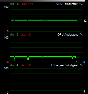

ich hab seit heute das problem das meine gpu (gigabyte gts250) sich auf 24% auslastung limitiert.
temp passt auch und es ist egal was ich mache, ob ich bf3 zocke, den msi kombustor oder sonst was grafiklastiges mache es endet immer bei 24%auslastung und zuwenig fps -.-

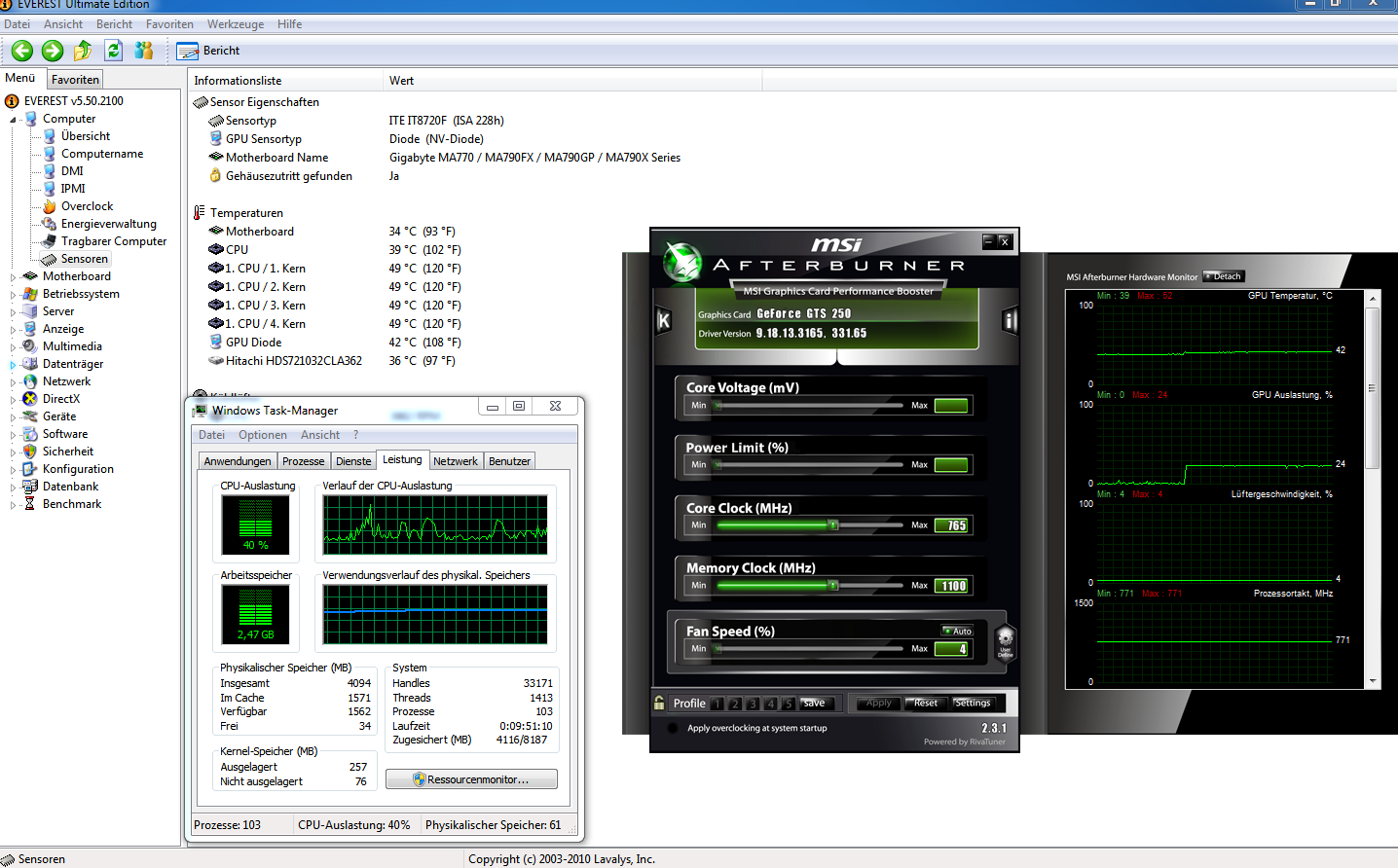

Schau mal auf die restlichen Temps deines Systems. Wenn alles OK. Was hast du geändert(Treiberupdate)?
ich habe nix geändert und die restlichen temps sind auch ok
die cpu taktet auch noch ohne probleme hoch...

Also bei dem Bild wundert es mich nicht. Wie du sehen kannst hast du nur einen CPU Kern !. Also liegt es an den Einstellungen hast du etwas im BIOS eingestellt ?.
Man kann im Taskmanager auch alle Kerne zu einem Diagramm zusammenfassen.

ja ich habe alle zu einem zusammengefasst. Ich will ja die gestammtauslastung sehen und nciht die von jedem einzelnen.

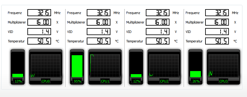

Aber stopp mal wenn du alles in einem Diagramm hast dann würde das doch bei 40% CPU Auslastung bedeuten das mindestens ein Kern bei 100% stehen muss?. Wenn ja dann könnte durchaus ein CPU Limit vorliegen.
mh wie du drauf gekommen bist versteh ich nicht da ja auch alle 40 % haben könnten
aber recht hast du. der 2te kern ist auf 100% und der rest chillt sich einen zurecht
