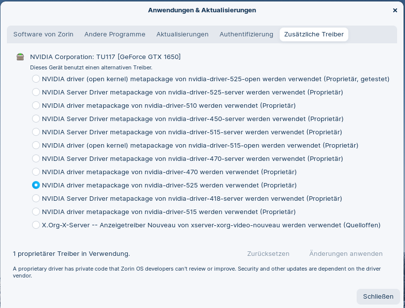

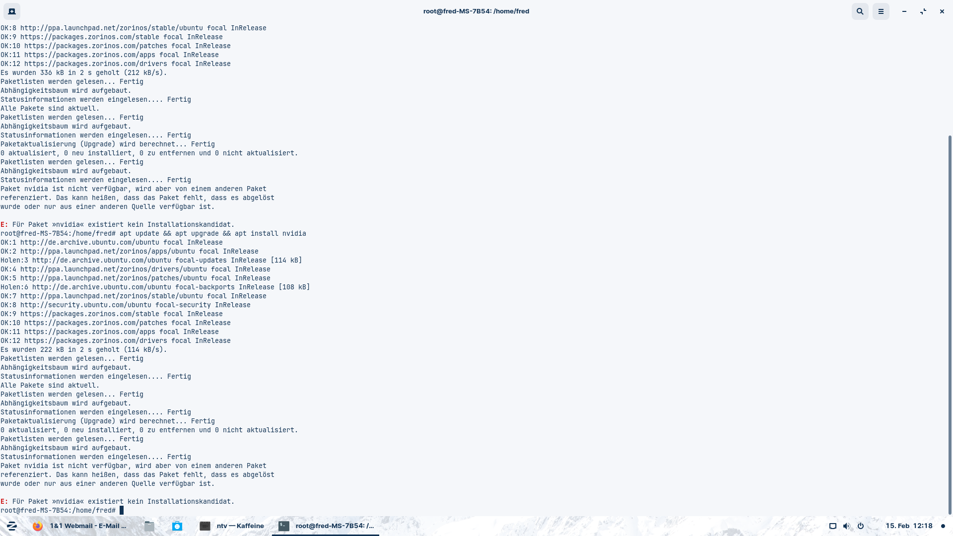

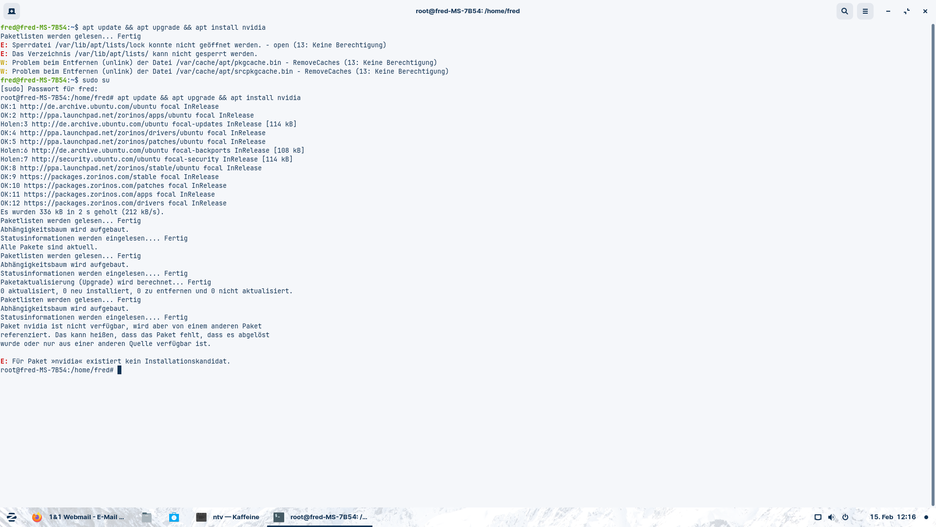

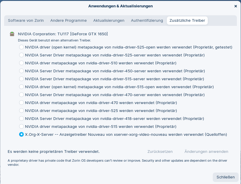

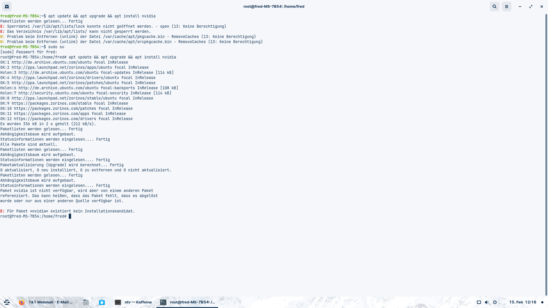

Nun, ein einfaches apt update && apt upgrade && apt install nvidia wäre zu schön gewesen. Zur Zeit ist X-Server am Werkeln. Bild1 und 2

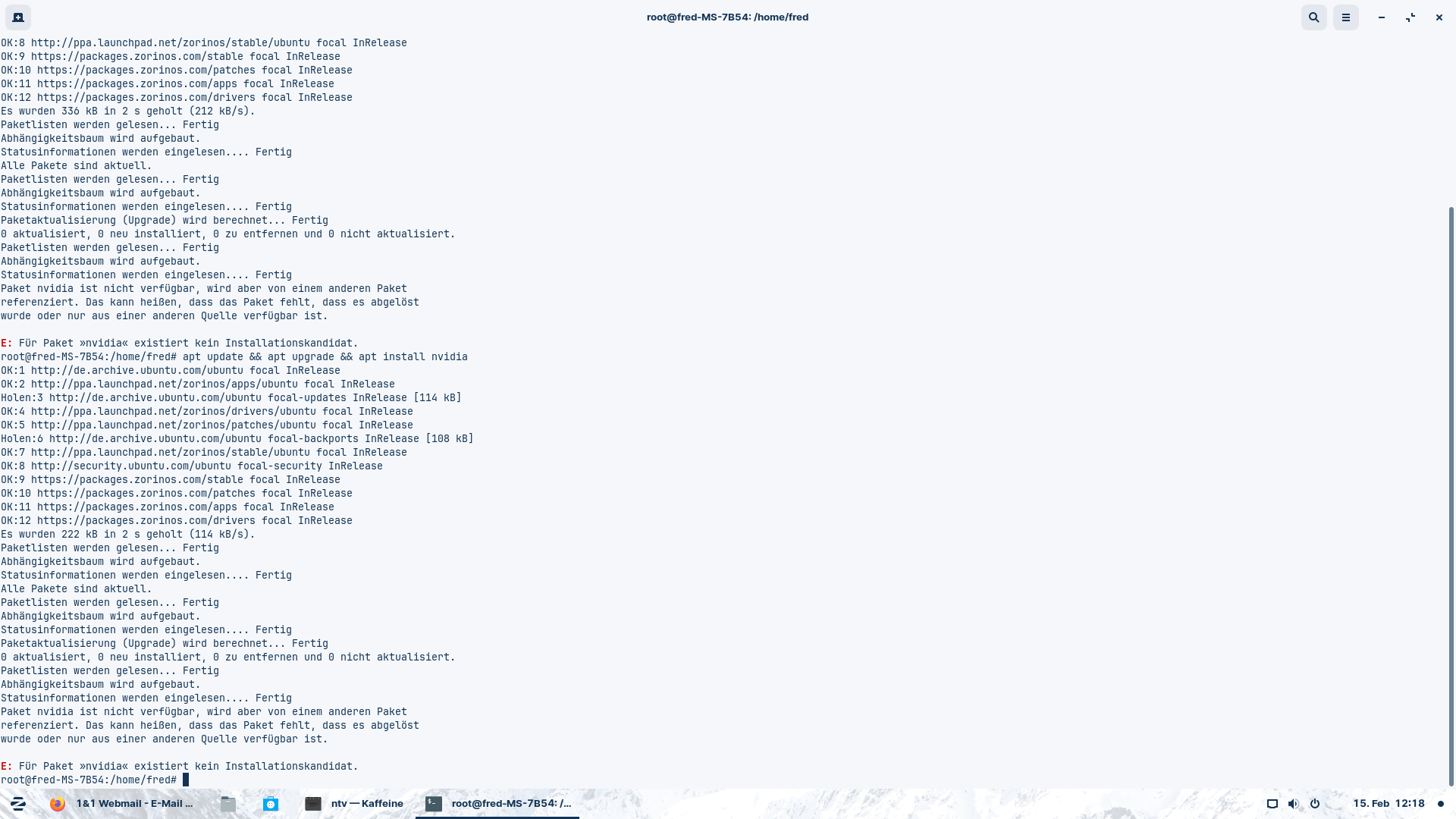

Danach den Nvidia-Treiber installiert und nochmals apt update && apt upgrade && apt install nvidia mit dem gleichen Ergebnis. Bild3 und 4

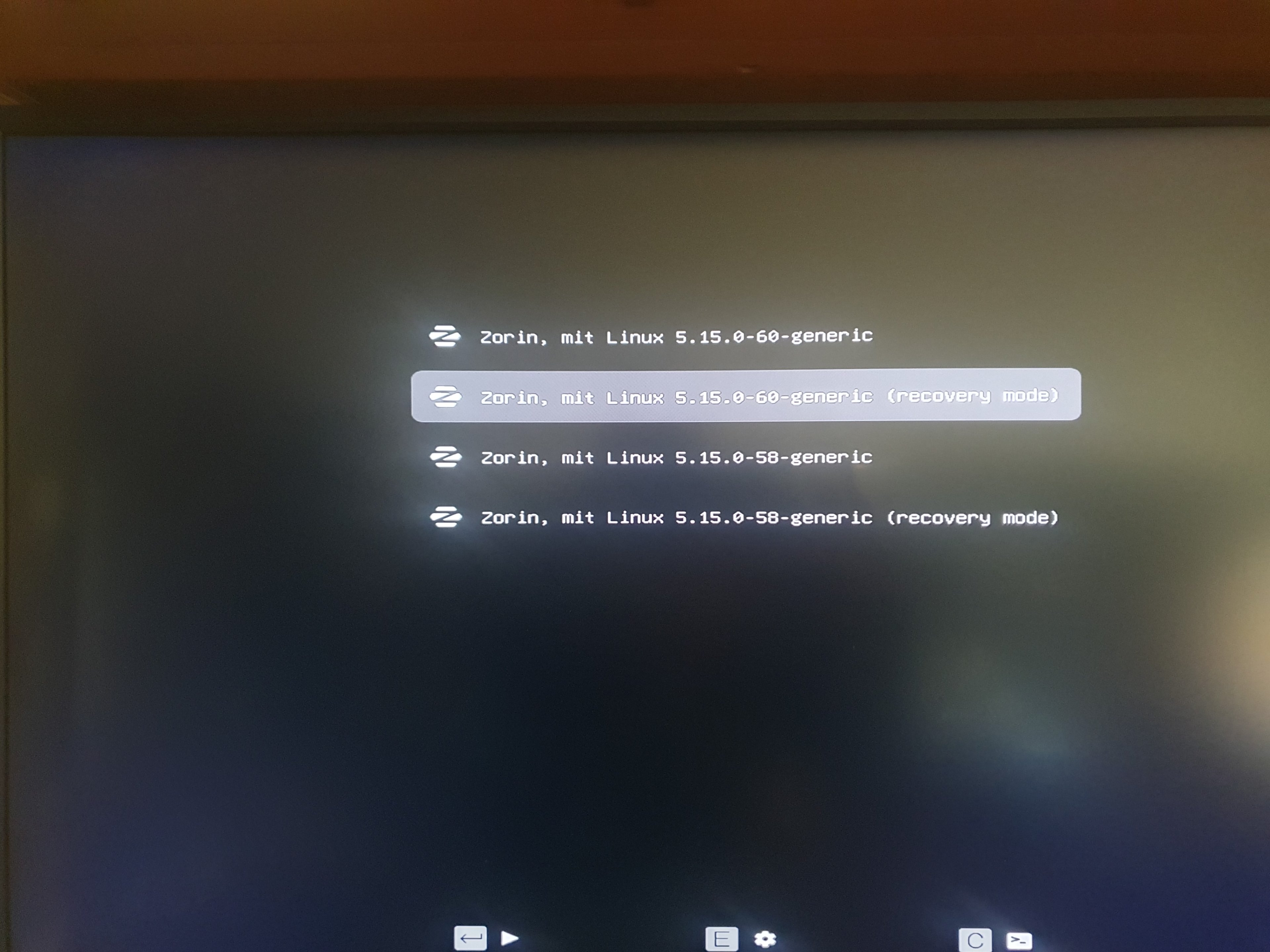

Also wurde ein Neustart gewagt. Wie vermutet, bootete Zorin wieder nur bis zu dem Punkt, an dem die grafische Oberfläche geladen werden sollte.

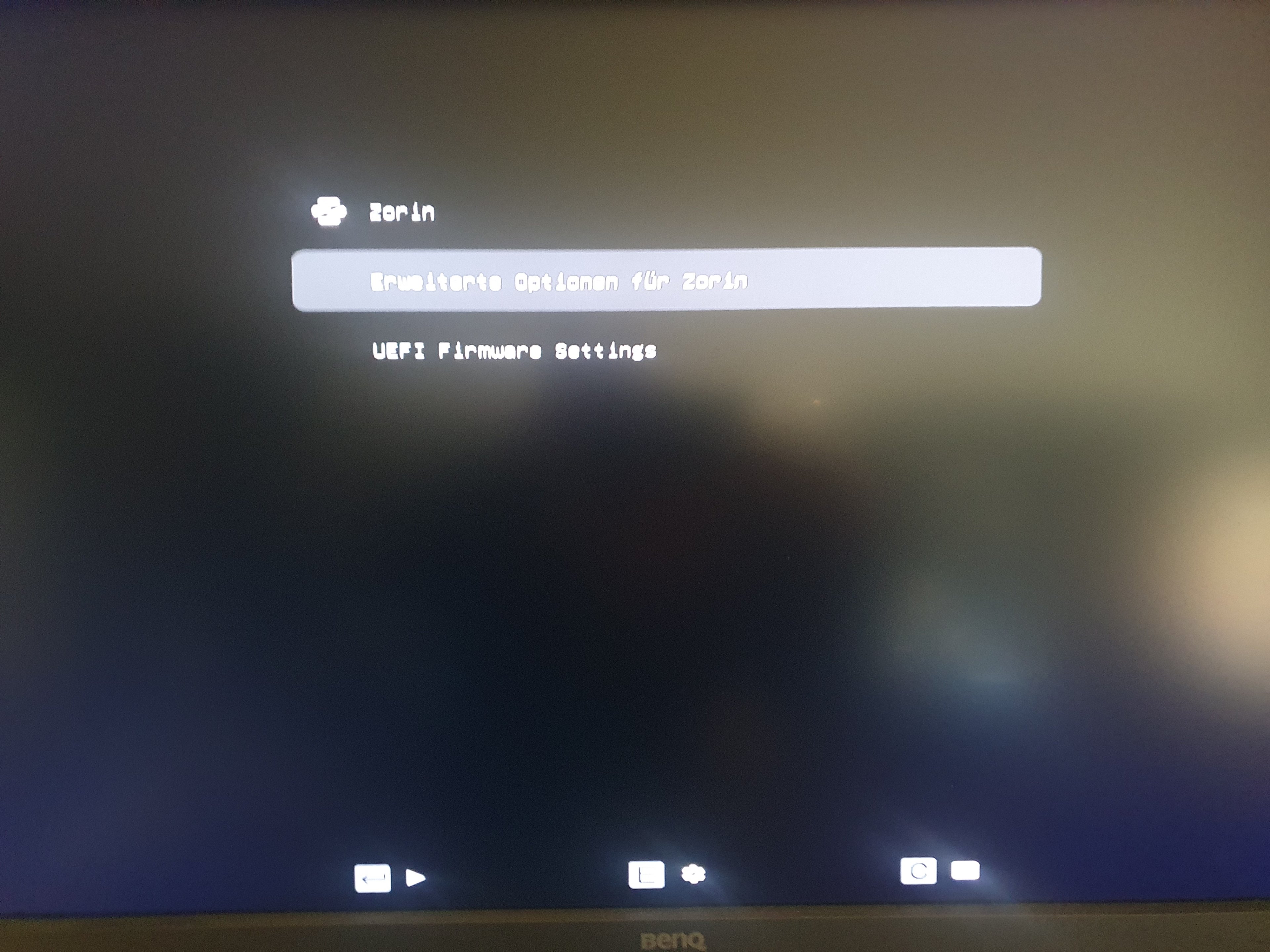

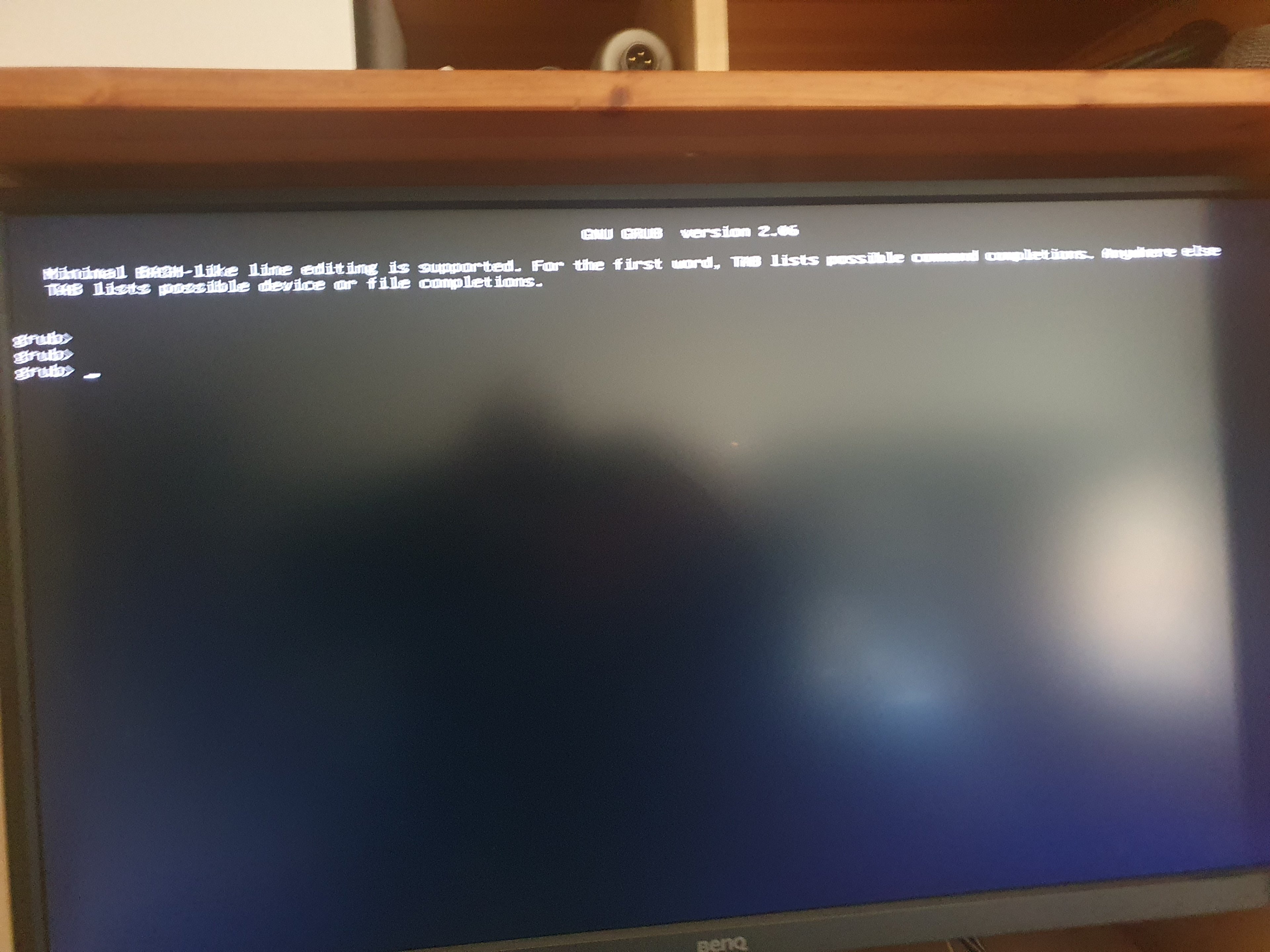

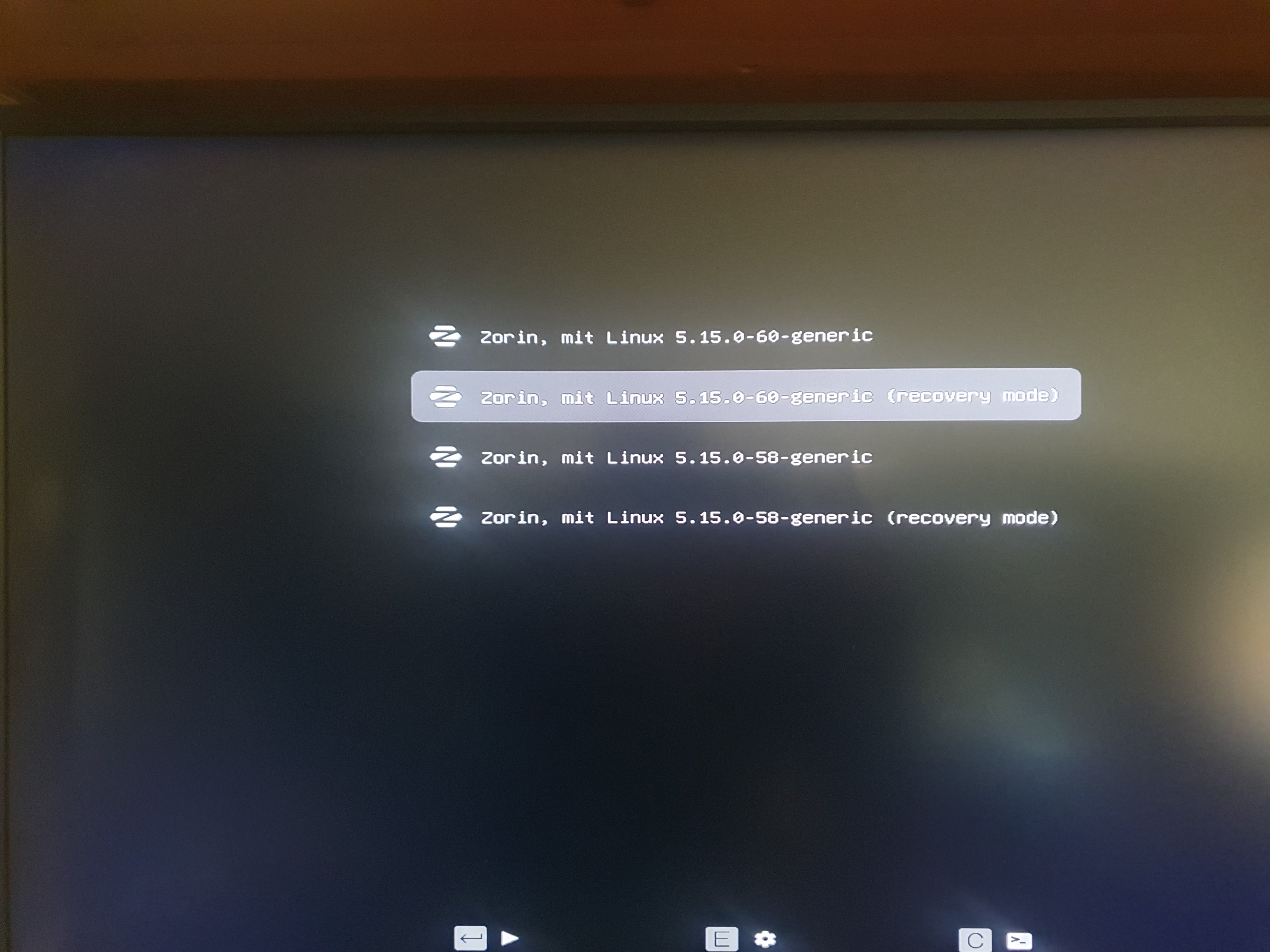

Also Neustart und ins Grub-Menü. Bei mir mit Esc, auf manchen anderen Systemen mit Shift. Esc ist hier sehr ungünstig. Esc kann man nur einmal im richtigen Moment drücken. Wenn man sicherheitshalber mehrmals Esc drückt, kommt man nicht ins Grubmenü, sondern hierher. Bild5

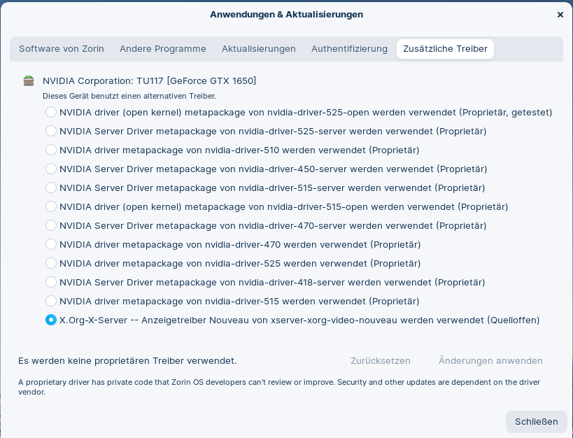

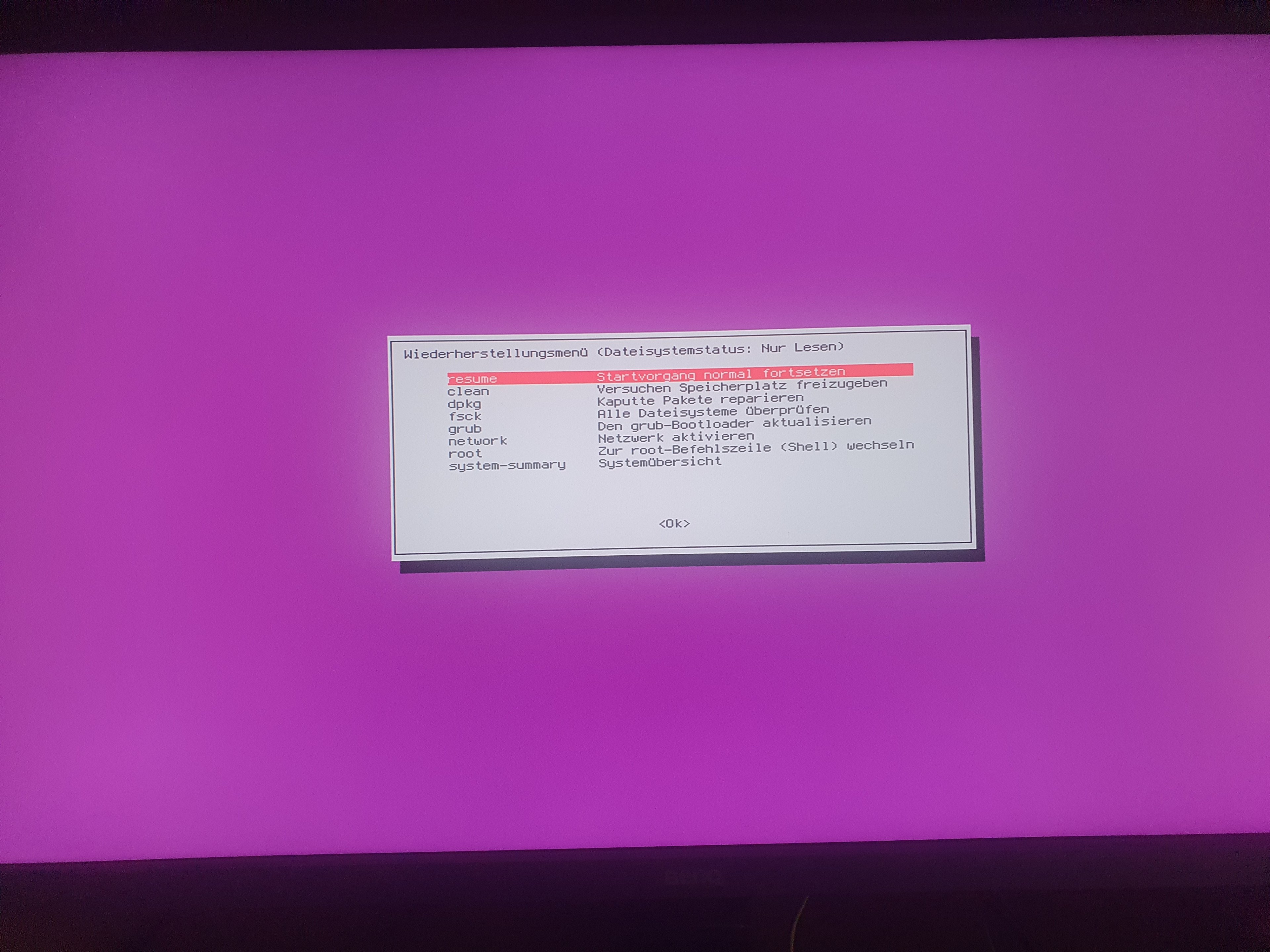

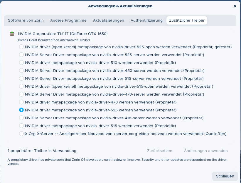

Merkwürdigerweise bootet Zorin mit installiertem Nvidia-Treiber, wenn Zorin aus dem Recovery-Modus gestartet wird. Dann noch mal ein letzter Versuch mit apt update && apt upgrade && apt install nvidia … habe vorerst wieder X-Server am Laufen. Bild6, 7 und 8
