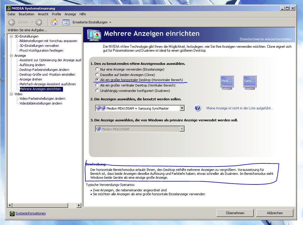

So wie versprochen.
Das ist die einstellung die du willst, dann kannste auf beiden Monitoren zocken.
Bei AMD ist das allerdings eleganter gelöst.
Diese 9600GT steckt nur im 2. Rechner, für 20€ konnt ich ned nein sagen, hab mit der Gurke aber ins Klo gegriffen...
Wie man am Screenshot sehen kann geht das nur unter XP (sollte noch hinzugefügt werden). Die Funktionalität ist mit Vista/Win7 verschwunden und nicht wieder in den Treiber eingefügt worden wenn ich mich richtig erinnere.
