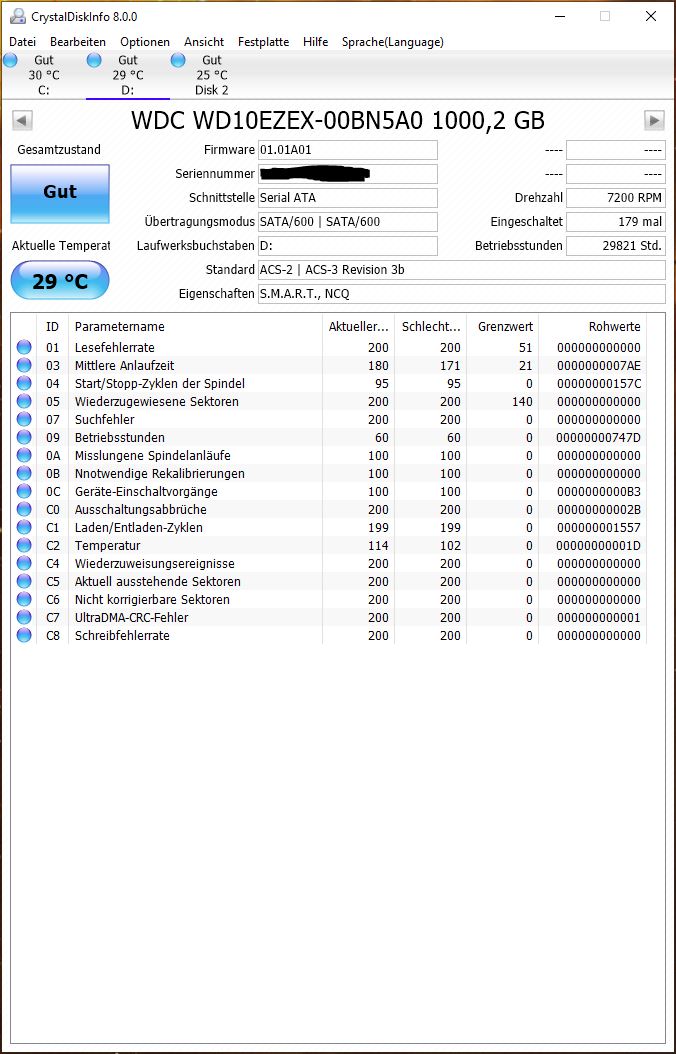

SSD oder HDD? Mal Oberflächentest bei HDD falls vorhanden laufen lassen?

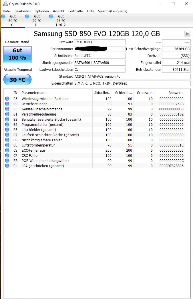

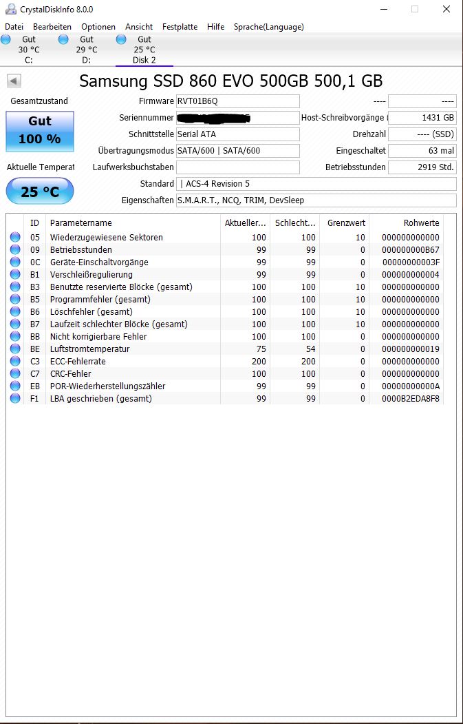

Meldet Chrystal Disk Info des Windows LW Fehler? Ggf. aufziehen, screenshot davon hier posten

Eine System SSD, eine Spiele SSD und eine Spiele HDD, beide Forza Spiele die Abstürzen sind auf der SSD, Fifa das unter Directx 12 genau so Probleme macht ist auf der HDD.
Okay da hab ich ja paar Sachen zu tun. ^^
