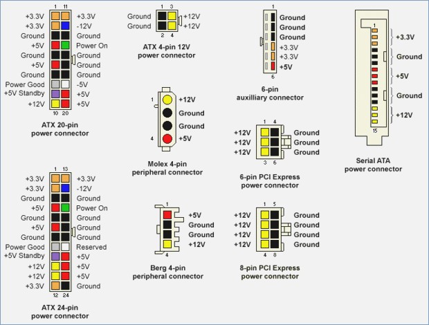

Ja ist verbunden.. hab extra nen schönes Mod Kabelset und ein BQ SP 750 besorgt :( aber irgendwas muss ja genau an dieser Stelle der Flaschenhals sein, da sie anscheinend keinen Strom kriegt.
Dann würde ich mal ein Originalkabel benutzen, also anderes SATA Stromkabel,
ich schätze die X62 kriegt keinen Strom.
Hast ein Multimeter?
puter-power-supply-wiring-diagram-power-supply-pinouts-atx-dell-of-power-supply-wiring-diagram.jpg
Leider nein.. ja werd das morgen früh direkt mal mit nem Original testen, hab Nachtschicht 😉 hoffe das dies das Problem ist, obwohl Festplatte ja funktionieren mit den mod Kabeln...
