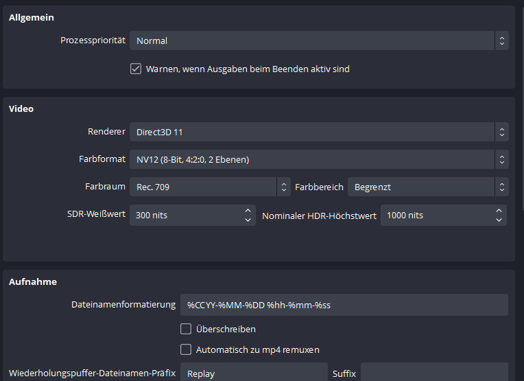

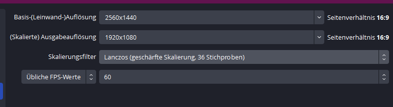

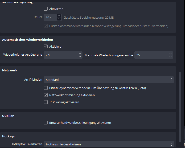

Guten Tag zusammen,
Ich schreibe hier weil Ich sonst nirgendswo Hilfe finden würde, deshalb würde Ich mich freuen wenn es hier ein paar Freundliche gibt, die mir 1-2 Tipps haben, was bei mir nicht richtig Eingestellt sein sollte.
Dies ist mein System:
AMD Ryzen 9 5900x
RX 6900 XT
32GB DDR4
Windows 11 x64
Hauptmonitor: 165hz 32 Zoll Gigabyte
Zweitmonitor (OBS): 1080p 60hz Acer Monitor

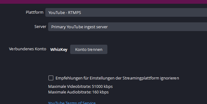

Ich habe vor einem ca. 1 Jahr gestreamt, seit dem hat sich an der Hardware auch nichts verändert. Von jetzt auf nachher habe Ich das Problem das der Stream auf YouTube einfach zwischen durch laggt und frameverlust in OBS angezeigt wird, das ist nicht immer gut anschaubar. Seit dem Ich auf Windows 11 bin ist das Problem anscheinend da.
Jetzt weiß ich einfach nicht weiter an was es liegt, ich habe auch den Spielmodus deaktiviert denn daran soll es ja angeblich liegen, hier sind mal meine Settings und die Fehler die entstehen beim Streamen.
Meine Kamera ist von Trust, kann 2k ist aber auf 1080p 30FPS eingestellt.
Fehler in OBS oder Streamlabs OBS:
OBS Settings:

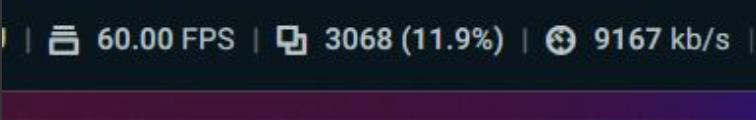

Du hast in den OBS Statistiken doch die Felder "Ausgelassene Frames durch Renderverzögerung" und "Übersprungene Framse durch Codierungsverzögerung". Schau da mal rein was von beiden erhöht ist. Das rote Viereck hat ja in der Regel mit dem Netzwerk/deiner Internetverbindung zu tun und weniger mit der Hardware. Da würde ich erstmal die Fehlerquelle suchen und schauen, ob hier dein System der Böse ist oder eher deine Internetleitung instabil ist oder mit der Bitrate nicht zurecht kommt.
Reaktionen: Staubgeborener
Sieht eher nach Breitbandproblemen aus. Dein Router sollte alle Infos haben.
OBS als Admin gestartet? Nicht dass Win11 die max. Ressourcen dem Spiel zuweist und OBS zu wenig bekommt.

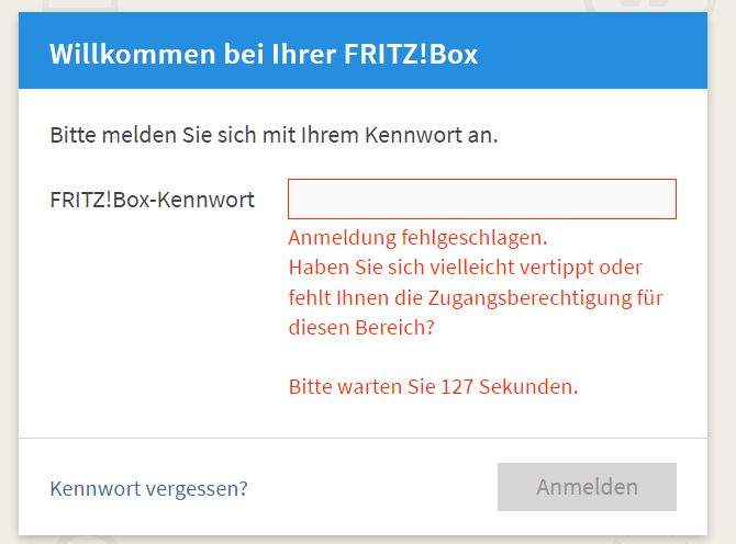

Und ja als Admin hab ichs ausgeführt, wollte jetzt mal eben die FritzBox einstellungen rein aber ich komm nicht mehr rein auch ganz komisch und kurios... lässt mich nicht mehr einloggen in die FritzBox wegen einer Zugangsberechtigung, passwort ist richtig...

Ich werde mal die FritzBox nachher Resetten da Ich jetzt urplötzlich nichtmal mehr reinkomme mit dem vorgegeben Passwort, ärgerlich.
Und ja ich hab schon mitbekommen das es Bundesweit mit Vodafone nur probleme gibt, aber aus dem Vertrag komme ich nicht so schnell wieder raus..
Ich hab auch versucht das Passwort von der FritzBox zurück zu setzen per E-Mail bekomme ich einen Link aber wenn ich den öffne werde ich auf fritz.box/xxxxx weitergeleitet aber bei mir im Browser wenn Ich fritz.box eingebe kommt nichts... nur n Fehler
