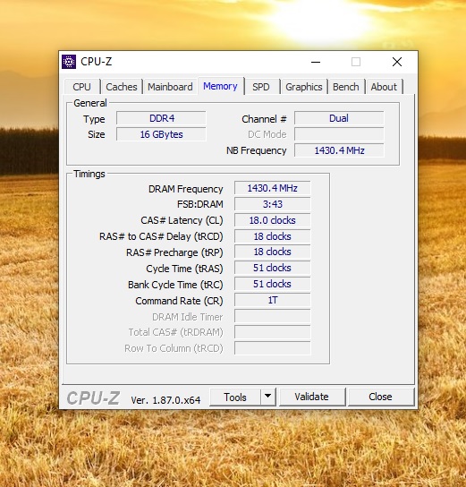

und ich habe den mal übertaktet. Läuft aktuell mit diesen settings:
ich habe dem ram 1,35 Volt gegeben.
Soc liegt wohl bei 1,11 volt.
bei world of warcraft z.b. habe ich das gefühl, das es besser läuft als mit stock werten.
Auch hatte ich bisher keinen BS oder freeze.
bringt das oc überhaupt viel, weil die timings ja von 15 auf 18 hoch gegangen sind?
also habt ihr dazu erfahrungswerte?
und die temperatur meiner dims liegt unter last bei ca 45 grad. ist das ok? oder etwas zu warm?
den wert spuckte hwinfo 64 aus.
mfg
Relativiert schon wieder viel, versuch mal 2666 mit niedrigeren Timings zu erreichen. Dürfte netto dann effektiver sein.

Deine CAS Latency kannst du dir einfach ausrechnen:
(2*CL-Wert)/effektive Taktfrequenz in GHz = CAS-Latenz in ns
2*15/2,133 = 14,06 ns für deine Riegel im Standardbetrieb.
Bei den Settings aus deinem Screenshot wären es 12,58 ns.
Zu bedenken gilt: Höhere Frequenz verbessert den Datendurchsatz und geringfügig die Latenz, bessere Timings verbessern nur die Latenz aber dafür wesentlich deutlicher.
Spiele wollen in der Regel gute Latenzen, weniger hohe Datenraten.
Die Timings sind nicht gerade gut aber noch ok, du könntest probieren den CL wert zu senken auf 17 oder 16.
Sonst scheint mir tRAS zu hoch und tRC zu niedrig.
Der tRC Wert sollte eigentlich gleich oder größer sein wie tRP + tRAS, so war es zumindest bei DDR3.
Für Oc kann man auch mal Command Rate auf 2T setzen um bessere Ergebnisse zu erziehlen.

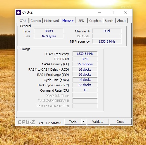

hab jetzt diese settings:
läuft bisher gut. und hab die spannung damit von 1,35 auf 1,31 volt senken können.
magst du mir hierzu nochmal die ns ausrechnen bitte? :)
ich hab so das gefühl dass das so der sweetpoint ist.
werde nun die testen und die tage nochmal versuchen die timings etwas zu senken.
16/2666*2000=12ns
Lad dir mal Thaiphoon Burner, Ryzen Timing Checker und Ryzen DRAM Calulator runter.
Öffne TB und lies den Speicher ein, mach einen Screenshot.

Ich würde von deinem DDR4-2133 CL15 Kit keine Wunder erwarten, mit den richtigen Settings, ein wenig Geduld und Arbeit, könntest du aber DDR4-2666 CL15 mit etwas schärferen Sub-Timings erreichen.
Schau dir zudem mal [Leserartikel] von @cm87 an, hier wirst du die wichtigsten Grundlagen in Sachen RAM OC erfahren.
Wir würden uns freuen wenn du mal in unserer RAM OC Community vorbeischaust.
