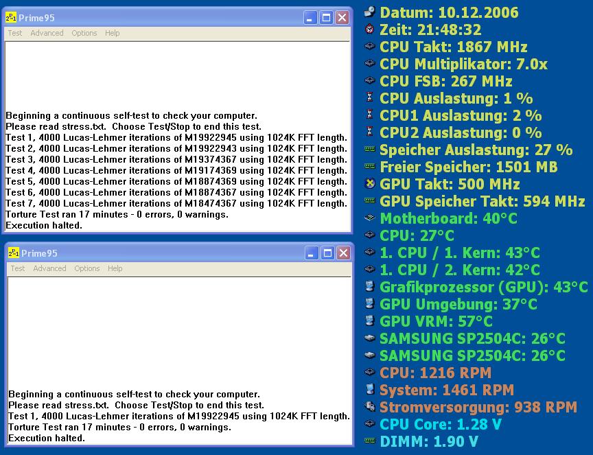

Dabei sind mir allerdings ein paar Dinge aufgefallen:
zu 2. Ein Prime Fenster bleibt beim ersten "Test" hängen (zeigt zwar kein Fehler an, aber es kommt nicht weiter). Das andere Fenster läuft ganz normal weiter!
Der RAM ist nicht OC! DDR2-667@5-5-5-15@1,9V - normal macht der DDR2-750@4-4-4-12@1,9V mit!
Muss ich mir jetzt sorgen machen?

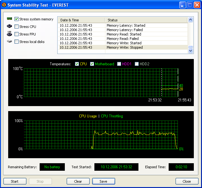

zu 3. Everest's Systemstabilitätstest liefert immer "Failed" (siehe Screen).
RAm wie oben ebenfalss nicht OC!
