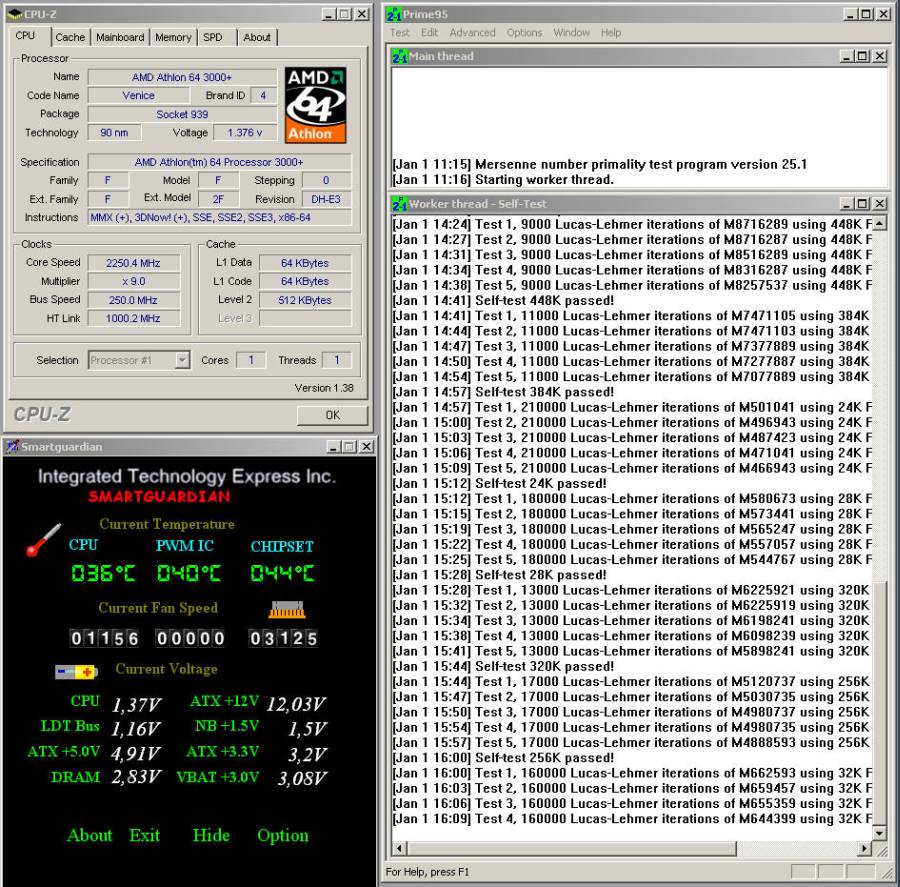

Ich schick dir den hier, ist nicht der knaller, aber zum testen reicht es...
Ist halt ohne IHS...
