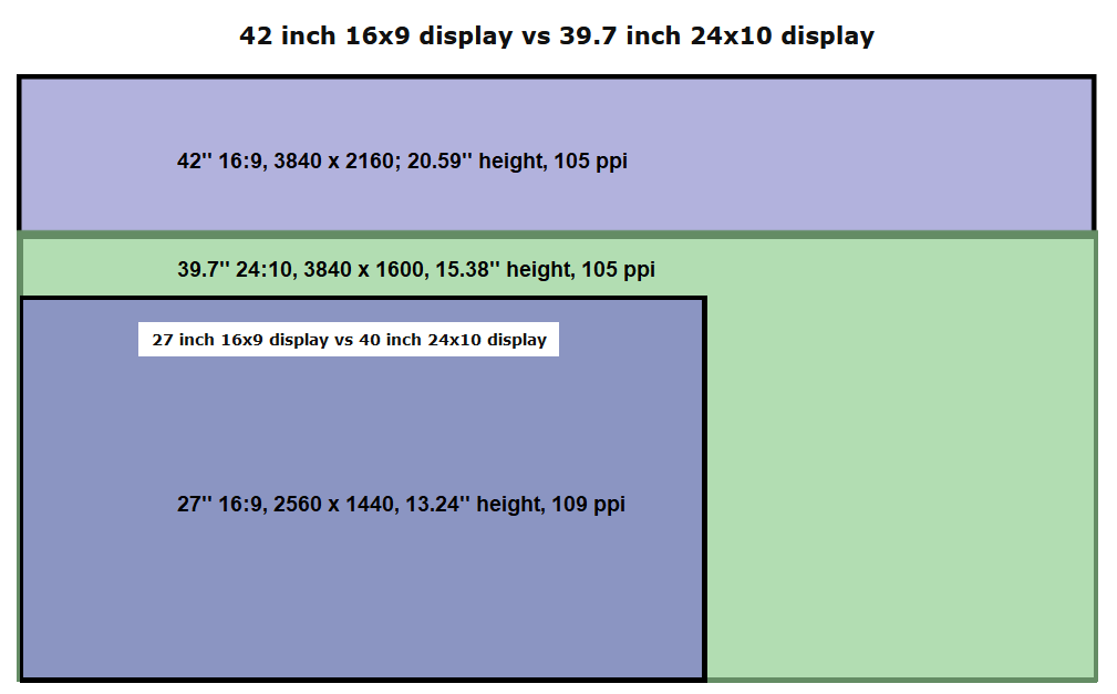

Ich denke derzeit drüber nach, mir als Desktop-Monitor einen LG-OLED42-Fernseher zu kaufen, falls die im Herbst (Black Friday, usw.) mal im Angebot sind; 120 Hz und GSync-compatible/Freesync reicht mir.
Und wenn mich die Bildhöhe stört, stelle ich einfach eine Ultrawide-Auflösung ein und lasse einen Teil der Bildfäche ungenutzt. Bei 3840 x 1600 (24:10) hätte ich dann immer noch knapp 40 Zoll Diagonale und kaum mehr Bildhöhe als mit meinem bisherigen 27-Zoller. Pixeldichte bliebe fast unverändert, mit 100 - 110 ppi komme ich beim Monitor sehr gut zurecht:
http://www.displaywars.com/42-inch-16x9-vs-39,7-inch-d{24x10}
http://www.displaywars.com/27-inch-16x9-vs-39,7-inch-d{24x10}
