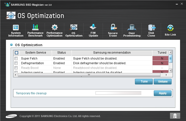

Aber dass man Windows Search ausschalten soll liest man überall? Ungeprüft stimmt nicht, selbst der Samsung SSD Magician damals schlug dies vor?
Siehe letzte Zeile, da steht doch dass der Indexdienst besser ausgeschalten wird? :freak:

Und abschließend die Frage. Wer kennt sein/ das Betriebssystem besser die Ingenieure von Microsoft oder Samsung?
Ich habe von Microsoft noch nirgendwo irgendeinen 'Tuning-Guide' gesehen, wo irgendwelche Empfehlungen ausgesprochen worden sind, die in den diversen Tuning-/ Optimierungs-Guides diverser Webseiten auftauchen. Ich hab nämlich noch keinen Tuning-Guide von MS gesehen der sich auf SSDs bezog ... warum auch ...?

So witzig ist das nicht einmal ... einfach mal nur dein Kopf benutzen ... Wer hat das Windows programmiert? Microsoft, richtig.
Kann es dann sein, dass ein SSD-Hersteller wie z.B. Samsung meint, er könne das Betriebssystem Windows (welches ja bekanntermaßen auch Closed-Source ist, also niemand außer MS den Code kennt) meint das Betriebssystem durch solche Optimierungen optimieren zu können?

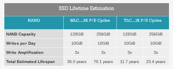

Noch etwas. Diese ganzen Optimierungs-/ Tuning-Guides stammen fast alle aus der Zeit der 1. oder 2. Generation von SSDs. Da war es auch teils mehr oder weniger notwendig da noch was 'zu tunen/ optimieren' um die damals noch wirklich relativ geringen Schreibzyklen so weit als möglich auszuschöpfen. Heute sind wir mit der 1x nm NAND-Technik bereits in der 5. Generation und nur mal als Beispiel eine Tabelle der Samsung 840 Serie mit MLC-/ TLC 1x nm NAND-Technik, wie lange die voraussichtl. Nutzungsdauer ist
Und nun zum Schluss mal die Frage. Wie lange denkst du die/ deine SSD zu benutzen? 3, 5, evtl. auch 7 Jahre? Und jetzt stell mal die 12 Jahre bei einer 128GB SSD mit TLC-NAND gegenüber. In den 12 Jahren hast du deinen PC voraussichtlich 3-4 mal komplett neu aufgerüstet/ ausgetauscht ... Von den 24-70 Jahren die die SSD bei entsprechender Kapazität und NAND hält mal ganz zu schweigen ... aber ne SSD die muss auf Teufel komm raus geschont werden ...
