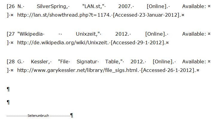

Dank meines Profs musste ich diesmal das Literaturverzeichnis anders erstellen.
Klapp auch soweit, nur verhunzt Office mir die Anzeige ab Quelle [10] die eckige Klammer rutscht ne Zeile Tiefer, vermutlich wegen dem Leerzeichen.
Hab schon in die .xls Vorlage reingekuckt aber da steht anscheinend auch nix brauchbares, bzw. find ichs net. Nutze IEEE2006. Das Problem nochmal im Bild.

Ich empfehle Dir Endnote. Wenn man mehrere Quellen hat und der Text länger ist, lohnt sich. Kurze Einarbeitung und die Fußnoten etc machen sich von alleine.
IEEE 2006 erstellt eine unsichtbare Tabelle.
Also wette ich zu 110%, dass die linke Spalte zu schmal ist.
Also Rasterlinien anzeigen lassen und passende Spaltenbreite hinzaubern.
Vielen Dank, klappt wunderbar. :)

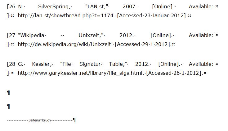

Da ich das selbe Problem habe, hänge ich mich hier mal mit ran auch wenn der Thread schon etwas älter ist. Gibt es eine Möglichkeit die Spaltenbreitenänderung dauerhaft einzubauen? Sobald man das Feld (=das Literaturverzeichnis) aktualisiert ist die linke Spalte wieder zu klein. In der Formatvorlage "Literaturverzeichnis" habe ich leider nix passendes gefunden.

Ich habe heute eine weitere Quelle eingefügt und meine erste Spalte des Literaturverzeichnisses ist viel zu schmal geworden. Klar ich könnte dir über das Lineal auseinander schieben, aber nach dem Aktualisieren ist es wieder zusammengerutscht. Wie kann ich dauerhaft die Spaltenbreite vergrößern?
Edit: okay ich weiß nun woran es liegt. Es sind URLs, die zu lang sind und somit nicht mehr auf eine Zeile passen oder von Word nicht getrennt werden können, da kein - verwendet wurde.
Abhilfe soll eine Veränderung der Formatvorlage schaffen - siehe hier - aber bei mir funktioniert es nicht. Könnt ihr mir erklären, was ich tun kann/ muss, dmait meine URL korrekt getrennt werden können, damit es mir nicht die erste Spalte zerhaut?
